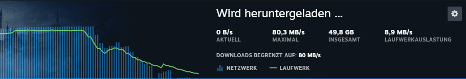

seit Wochen plagt mich meine Downloadgeschwindigkeit bei Steam und ähnlichem. Ich kann von Glück sagen, dass wir im Haus einen 1000Mbit/s Anschluss haben, welche auch komplett ankommen wenn man einen Speedtest macht. Leider Funktioniert das ganze auf Steam und ähnlichem nicht ganz so wie es sollte. Wenn ich einen Download starte, läuft das ganze eine Weile gut und ich bekomme die volle Leistung. Irgendwann bricht aber die Geschwindigkeit ein und das ganze geht nur noch sehr schleppend Voran. Wenn man den Download pausiert und etwas wartet und fortsetzt. fängt das ganze wieder normal an, bis es irgendwann wieder langsam wird. Das ganze ist also reproduzierbar.

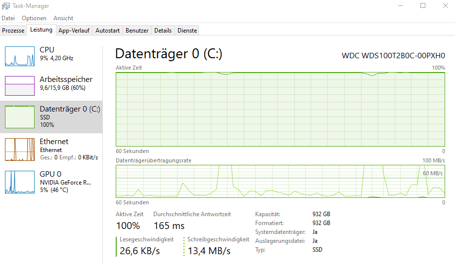

Ich habe schon rausgefunden, dass es etwas mit meiner SSD zu tun haben muss, das ganze bricht nämlich in dem Moment ein, sobald die Aktive Zeit der SSD auf 100% steigt. Dabei schreibt die SSD ja nicht mal ansatzweise so viel wie sie kann.
So Schaut das ganze ca. 20 Sekunden nachdem meine Festplatte auf 100% geschossen ist aus und bleibt auch so, bis ich den Download pausiere, warte und dann wieder fortsetze.

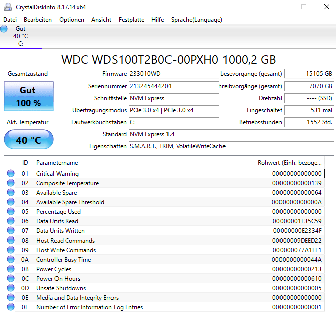

Leider hab ich kein Plan wie das ganze zu Interpretieren ist, aber "Critical Warning" hört sich jetzt mal für mich als Laien nicht gut an :/
Ich hoffe ihr könnt mir helfen und danke schonmal im Voraus, allen schlauen Menschen hier <3
LG Jonas
Critical Warning ist nur ein Attribut der SMART-Werte und dessen Wert ist bei dir ja 0. Also gab es keine Critical Warning, also alles gut.

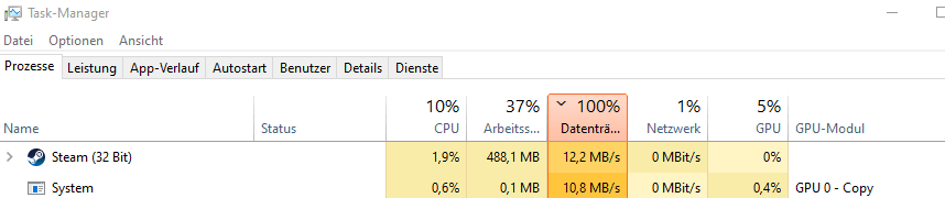

Das Verhalten ist dennoch seltsam. Was sagt der Taskmanager für einzelne Prozesse, sobald der Download einbricht?
Es läuft da nicht etwa ein amok laufender Virenscanner ala Avira, Norton Internet Security oder irgend so ein Müll im Hintegrund?
Okay, immerhin kein "Critical Warning" und ein amok laufenden Virenscanner habe ich zum Glück auch nicht. Verlasse mich da auf den Schutz den Windows 10 bietet und etwas Selbstkontrolle, nicht alles anzuklicken, was man so anklicken kann ^^

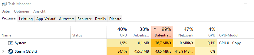

So schaut das ganze im Task Manager aus, wenn noch alles so läuft wie es soll, an dem punkt ist die Festplatte auch noch lange nicht bei 100%

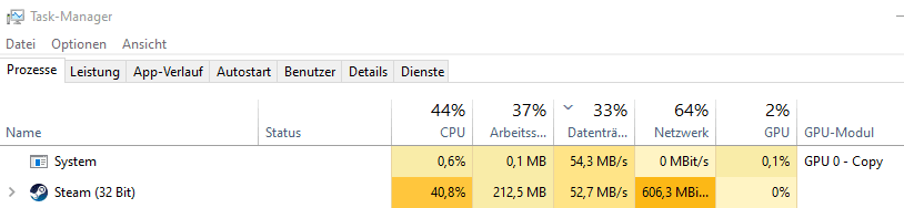

Und so schaut das dann aus wenn der Spaß einbricht.

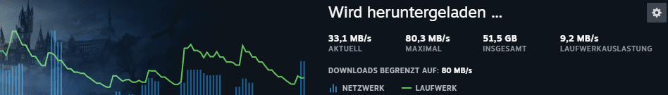

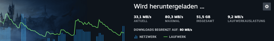

Man muss hier aber sagen, dass ich den Fehler gerade doch nicht reproduziert bekomme, ich lade gerade mit 10-20Mb/s was deutlich besser ist als vorhin. Normalerweise ist das ganze deutlich schlimmer,
bin grad selbst etwas erstaunt. Meistens schaut das so aus, und es passiert zu 90% gar nix. Nichts desto trotz sollen eigentlich mindestens 100Mb/s ankommen. Bzw. 80Mb/s da ich hier das Limit gesetzt habe. Wenn ich dieses entferne ändert sich übrigens nichts.

40% CPU-Last durch Steam ist schon auch heftig. Evtl. hast du hier ein Singlecore-Problem.
Die Spiele bei Steam sind extrem unterschiedlich was die Downloads/Updates angeht. Manche Spiele liefern Downloads die vom Volumen her klein sind, aber extrem viel CPU-Leistung erfordern.... vermutlich um irgendwie entpackt zu werden oder weil sie viele kleine Teile patchen (viele kleine Zugriffe erklären dann auch die hohe SSD-Auslastung). Andere Spiele dagegen laden Gigabyteweise Daten runter, brauchen aber so gut wie keine CPU-Leistung zum "installieren". Hast du das denn bei allen Spielen, oder nur bei bestimmten?
CS:GO lädt bei mir z.B. meist nur wenige MB Updates, rödelt aber ohne Ende auf der CPU rum, da wird dann auch der Download langsam...was nicht an der Internetbandbreite liegt, sondern am CPU-Limit. Andere Spiele wie z.B. ARK laden 10GB runter und die CPU tut so gut wie nichts, da sind dann auch die Downloadraten schneller.
Optional kannst du mal versuchen in Steam die Downloadquelle umzustellen. Griechenland liefert bei mir meistens deutlich schnellere Geschwindigkeiten als z.B. München. Was aber nur den Download und nicht ein eventuelles CPU-Cap betrifft.

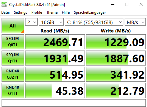

Ich würde mal CrystalDiskMark drüberjagen, da kann man ja die Dateigröße einstellen. Vielleicht mal nur 1-2 Durchläufe und dafür irgendwas im Bereich 16-128 GiB, je nachdem wie schnell das ganze in der Praxis einbricht.

Die Festplatte hat noch 160Gb von 930Gb frei, aber keine Ahnung ob das schon zu viel ist. Habe jetzt mal CrystalDiskMark mit 2 Durchläufen und 16Gb durchgejagt. Interpretieren kann ich das ganze aber leider nicht.
Da fehlt mir die Kompetenz.
Das sieht eigentlich noch mehr als OK aus, da wundert es mich, daß sie bei Steam so zu keuchen anfängt.

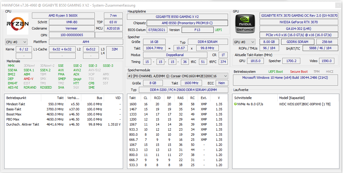

@Jonas12118 dein Corsair 3200 MHz (CMG16GX4M2E3200C16) Ram läuft nur auf 2133 MHz (1066 MHz) anstatt auf 3200 MHz, laut deinem HWiNFO64 Screenshot.
Du solltest im Bios das 3200 MHz XMP Profil für den Ram aktivieren.
Die Probleme können auch durch den langsamen Ram entstehen.
Der Ram ist möglicherweise auch falsch eingebaut, dann stürzt der PC ab wenn du das XMP Profil aktivierst.
Der Ram muss in Ram Slot A2 und B2 eingebaut werden.
Hier im Video ab Minute 6:55 wird erklärt warum der Ram in Ram Slot A2 und B2 bzw. Ram Slot 2 und 4 eingesetzt werden sollte.
Das Ganze hat etwas mit Signalreflexion zu tun.
ram-slot-a2-und-b2-jpg.791925
Nochmals vielen Dank, für die Antworten. Ich frag mich echt warum mein RAM auf 2133 (MHz) eingestellt war, hab da nix rumgestellt, lies sich aber ohne Probleme umstellen. Am Downloadproblem hat das ganze nix geändert, aber ich belass es jetzt mal dabei. Immerhin kenn ich jetzt den Grund.
