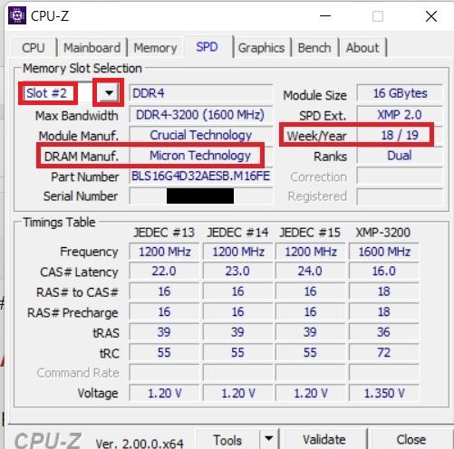

Schau dir mal die Ram Chips und Produktionsdaten vom Ram mit CPU-Z, die sollten bei allen 4 Ram Riegeln gleich sein.
Die Ram Slots kannst du in CPU-Z bei SPD einzeln auswählen, das sieht dann so aus wie auf dem Bild unten.

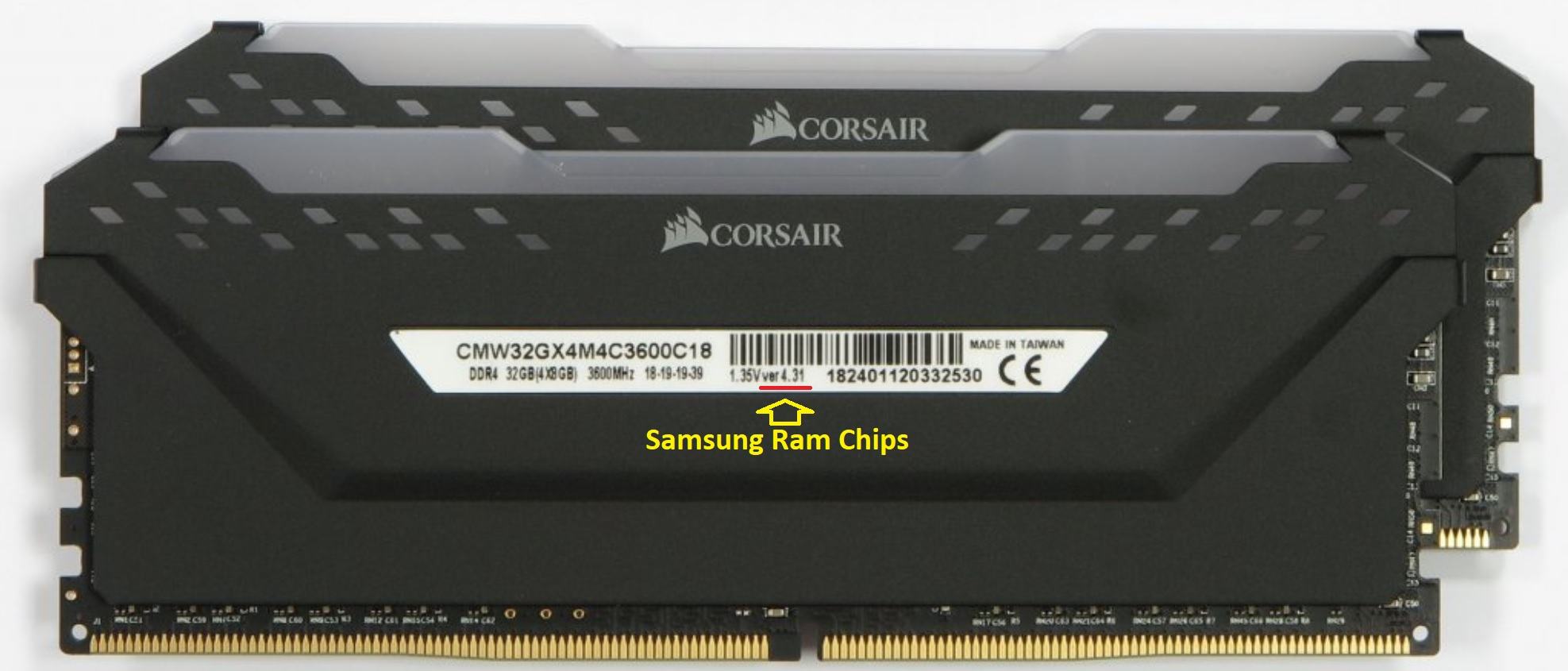

Auf dem Corsair Ram steht die ver Nummer, daran kann man direkt am Ram erkennen welche Ram Chips verbaut sind, Beispiel Bild unten ver 4.31 mit Samsung Ram Chips.
3.XX Micron Ram Chips
4.XX Samsung Ram Chips
5.XX Hynix Ram Chips
8.XX Nanya Ram Chips
Sind alle gleich, danke dir!
