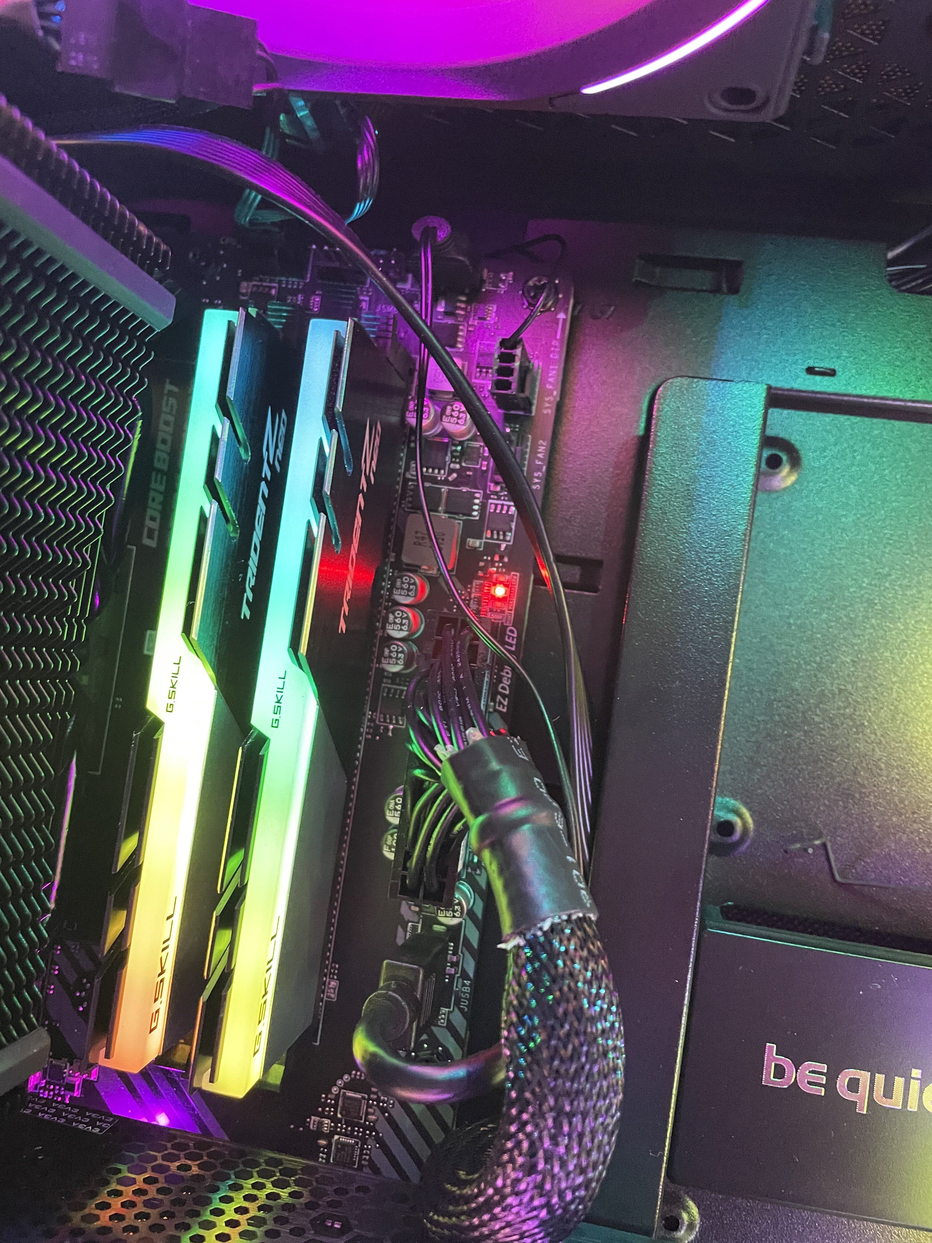

Nachdem ich mein PC das erste mal angemacht habe, leuchtete die DRAM Leuchte am Mainbord Rot und die RAMsticks haben nicht geleuchtet, nachdem ich die dann raus und rein getan habe in unterschiedlich slots haben die wenigstens angefangen zu leuchten wobei der linke wenn er alleine eingebaut ist nicht leuchtet dennoch leuchtet die Lampe noch Rot und da es mein erster PC sind mit jetzt die Ideen ausgegangen und hoffe auf Hilfe von euch

Hast du den 2x4 Pin ATX Stromstecker oben Links auf dem Mainboard bis zum Anschlag eingesteckt bzw. ist der Stecker überhaupt eingesteckt?
Der Ram muss bis zum Anschlag in Ram Sot A2 und B2 eingesteckt werden, das scheint bei dir richtig zu sein laut deinem Bild.
Wenn die Ram Verriegelung geschlossen ist kann man den Ram noch einige Millimeter weiter in den Ram Slot drücken, am besten beide Hände zum reindrücken verwenden.
Ist der Ram nicht vollständig eingesteckt startet der PC nicht oder es gibt Ram Fehler.
Ich sehe auf dem CPU Kühler keinen Lüfter, wo ist der CPU Lüfter?
