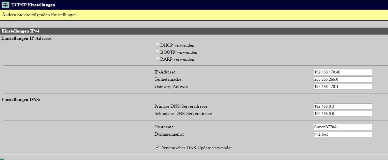

Der Drucker ist in einem Netzwerk an einen Switch angeschlossen der wiederum an einem Router hängt.
Druckerfunktion läuft einwandfrei über das Netzwerk. (Als Screenshot habe ich mögliche Einstellungen angehängt)

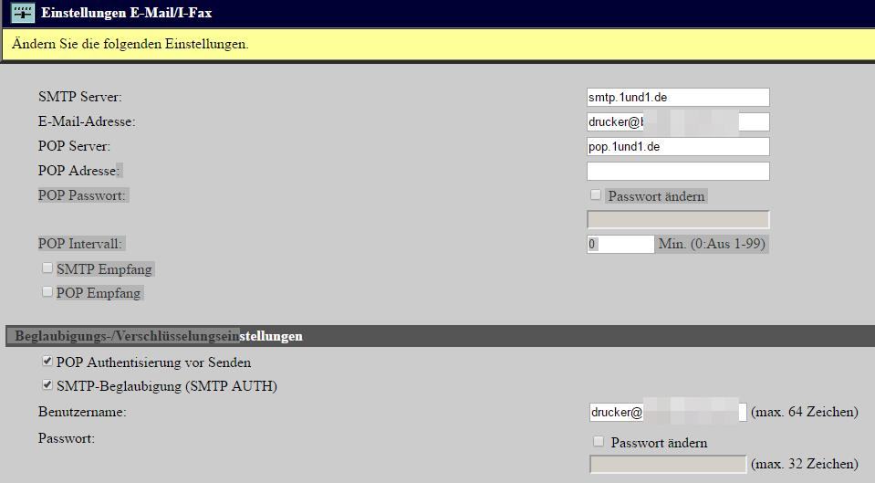

Folgendes Problem habe ich mit meinem Drucker Canon MF8450
Ich würde gerne meine Scans direkt an eine Emailadresse schicken wollen.
Leider funktioniert dies nicht.
Den Screenshot mit den Einstellungsmöglichkeiten habe ich beigefügt.
Könnt ihr hier aushelfen?
Existiert die e-mail-Adresse bei 1und1? Es sind Adressen von DNS-Servern eingetragen, die nicht zum LAN der Fritzbox passen.
Gesendet von meinem ARIA mit Tapatalk
Gültige DNS Server eintragen, dann können die e-mailserver auch gefunden werden.
Lokal: 192.168.178.1
Extern:
Google DNS : 8.8.8.8
Open DNS: 208.67.222.222
