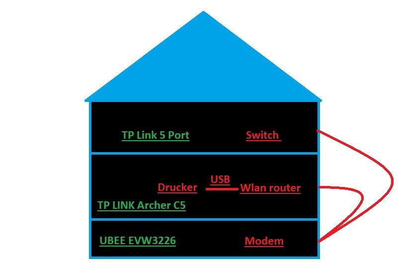

Im Anhang ist ein Plan wie wir alles angeschlossen haben im moment.
Der Drucker ist am USB Port im Wlan Router angeschlossen,er kann so problemlos drucken.
Wie kann man mich mit dem Drucker verbinden (Oberste Stock)?

Sehr gut möglich, das der "Router" (sicher das es kein AccessPoint ist?) ein Subnetz aufmacht und keine Verbindungen von "außerhalb" zulässt.
Ich denke eher, das ihr folgedes Setup habt (korrigier mich, falls ich falsch liege!):
-Keller: Router (= Modem mit integriertem Switch), z.B. Fritzbox
-Erdgeschoss: Accesspoint oder Router (= Switch + Wlan, ihr nutzt das Modem nicht)
-1.OG: Switch
Falls das zutrifft, dann bitte mal prüfen, ob der TP Link über den WAN oder LAN Port zum UBEE verbunden ist.
Falls WAN, dann ist es kein Wunder, das das nicht klappt. Der WAN Port des TP Link hat ne Firewall... ;)
Außerdem gibts noch Router, die Verbindungen der Geräte untereinander blocken.

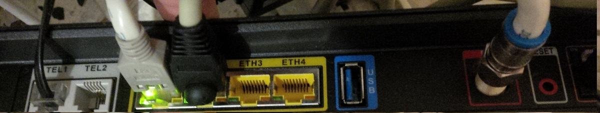

Sieht nach LAN aus (beide LAN Stecker sind jeweils von unseren PC's,der WAN stecker is ja jetzt kein RJ45 mehr (ganz rechts das Weisse) bei KabelBW.
Das Bild im Anhang ist die Rückseite des UBEE Modems !
Der Router (Archer C5) ist kein AccessPoint.
-Keller: Router Modem mit integriertem Switch)
-Erdgeschoss: Router ,Switch + Wlan (am Modem angeschlossen, Port 2 siehe Bild).
-1.OG: Switch (am Modem angeschlossen ,Port 1 angeschlossen siehe Bild)
