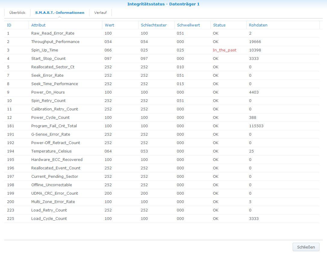

Klicke bitte mal auf "S.M.A.R.T.-Informationen" und mache ein Screenshot davon. Achte bitte darauf, dass alle Smart-Attribute zu sehen sind.

her sind doch die werte
Die Frage ist eher, was hat sie nicht. Allein 35 getauschte Sektoren sind schon Grund genug. Der ID 200 Wert signalisiert beginnendes mechanisches Versagen.

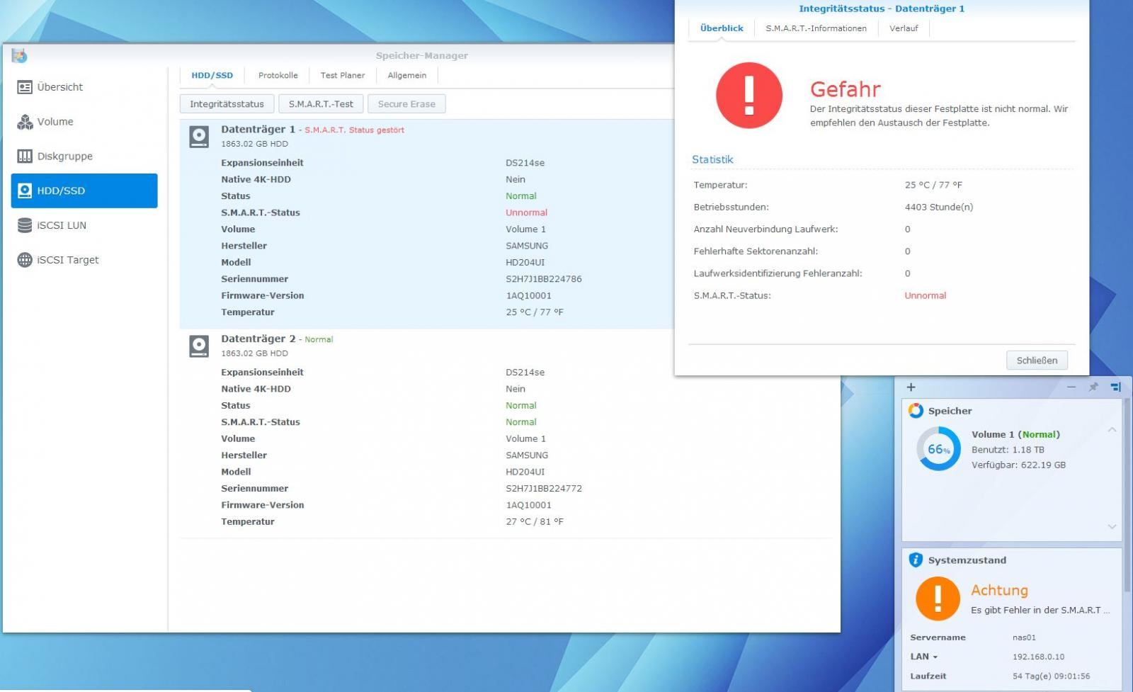

habe genau das selbe Problem mit meiner DS214se NAS von Synology, wie gehe ich am besten vor? Die Platte gleich tauschen oder vorher erst noch Tests machen?
Welche 2TB Platte würdet Ihr mir empfehlen? Eine WD Red?
Die NAS sagt bei einer "Samsung HD204UI" ---> SMART Status gestört (SMART Status "Unnormal")
Hier noch Screenshots:
Die WD Red wäre empfehlenswerter als die Samsungs, das sind ja keine RAID Platten. Das NAS warnt, weil die Platte in der Vergangenheit mal langsam hochgefahren ist, das kann auf einen Schaden hindeuten, muss es aber nicht, vielleicht gab es gerade Erschütterungen als das NAS eingeschaltet wurde, z.B. weil es Eingeschaltet und dann abgestellt wurde.
