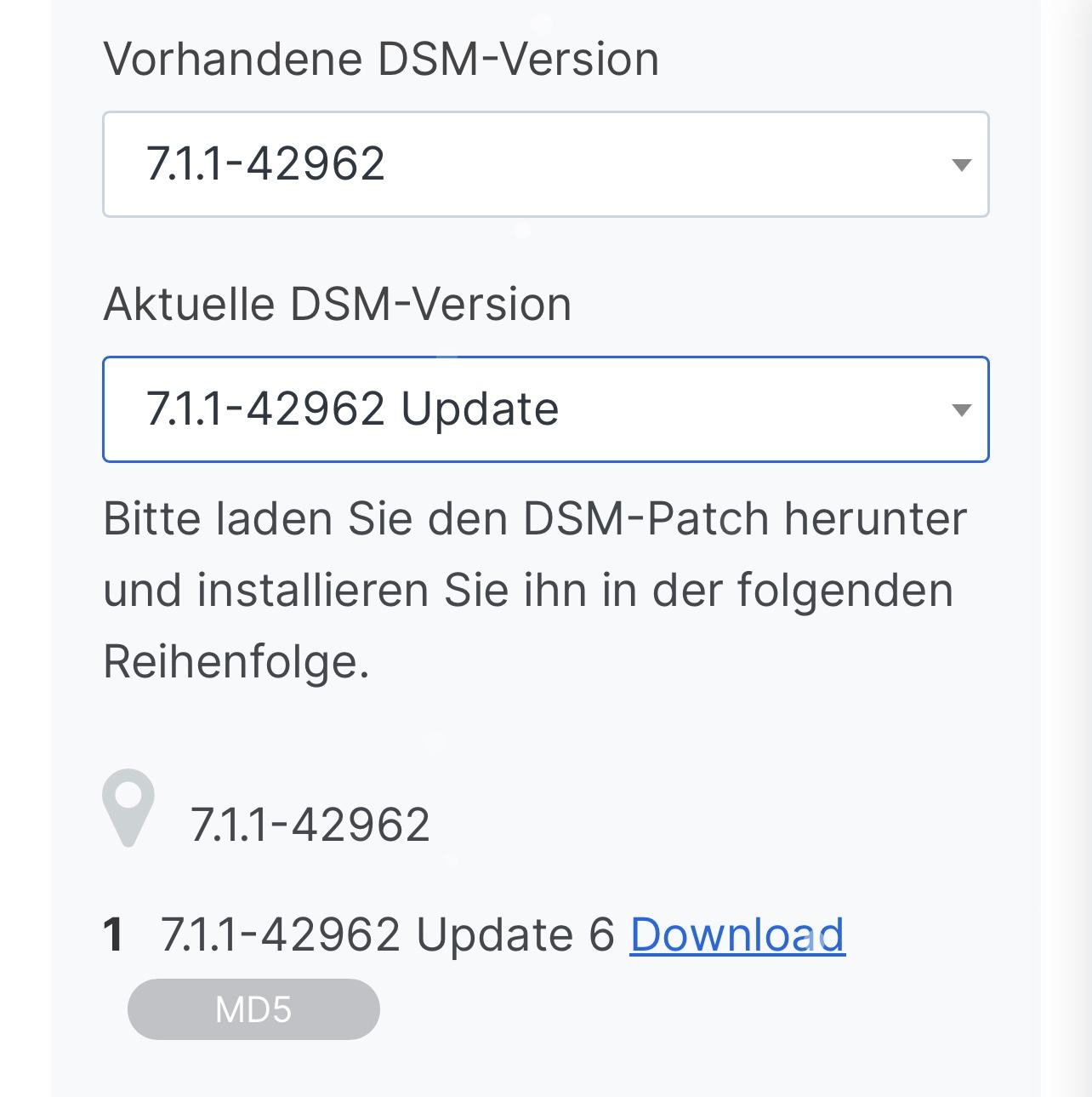

Hallo @Darth Wayne,
einfach einbauen und im Speichermanager als Basic zusätzlich einrichten, sollte problemlos laufen.
Welche DSM-Version hast du drauf?
Bei DSM 7.1.1 Update 6 ist Schluss, Sicherheitsupdates bekommst du noch.
Bald wird die aber aus dem Support rausfallen und aktuelles DSM gibt es nicht mehr.
Kannst du aber locker weiternutzen.

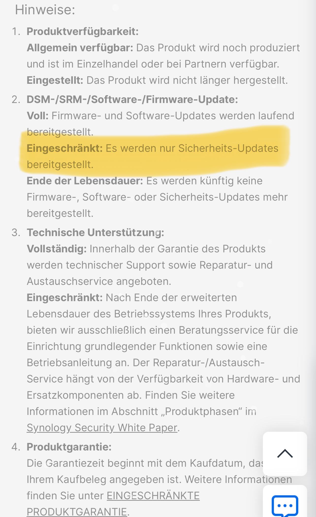

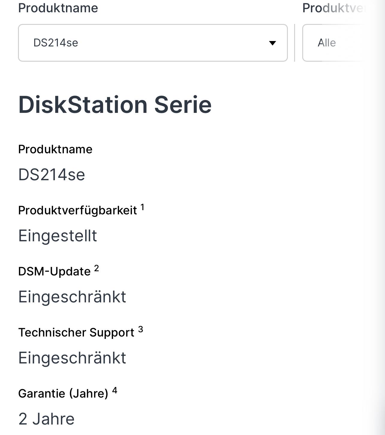

Dann belege bitte, dass es seitens Synology keine Sicherheits-Updates für dieses Modell mehr gibt.
Ansonsten sehe ich da kein Problem drin, solange das NAS intern betrieben wird und keine Portfreigaben vorhanden sind.
Backup bin ich bei dir. Da muss etwas getan werden. Ist das aktuell und getestet, kann das NAS im internen Netzwerk problemlos weiterbetrieben werden. Vielleicht über den Router den Internetzugang sperren oder dem NAS das Gateway entziehen.
Das würde ich so nicht unterschreiben.
Das NAS ist bereits 10 Jahre alt. D.h. in erster Linie, dass es dafür keine Updates mehr gibt. Das ist insbesondere ein Problem beim sicherheitsrelevanten Patches.
Das ist bei der DS214SE aber noch nicht der Fall.
Es werden aktuelle Sicherheits-Updates nach wie vor geliefert und es gibt auch noch (eingeschränkten) Support von Synology.
Weil das der Lauf der Zeit ist. Genauso wie wir älter werden, werden auch die System älter und dann geht irgendwann der Support raus.
DSM6.2 ist Ende 2024 auch aus dem erweiterten Support raus. Das bedeutet, dass es da keine Sicherheitspatches mehr gibt.
Man muss dann als zwingend über diese rüber springen. Was uns dann zu 7.1.1 bringt.
Da kann man mit rechnen, dass auch das dann so grob 2-3 weitere Jahre später auch aus dem Support rausfällt.
Und diesen Werdegang sollte man im Blick behalten, wenn man Investitionen tätigt.

Das stimmt, aber dieses NAS wird supportet.
Und wenn es ausreicht, kann es weiter betrieben werden. Backup immer im Auge behalten.
HDD kostet in der Größe um die 100 Euro und kann weitergenutzt werden, auch wenn das NAS ausfällt, am PC / als Backup oder im nächsten NAS.
Das ist in meinen Augen der von dir angesprochene Investitionsschutz, in dem Hardware, die vorhanden ist und dem TE scheinbar ausreicht, weitergenutzt wird.

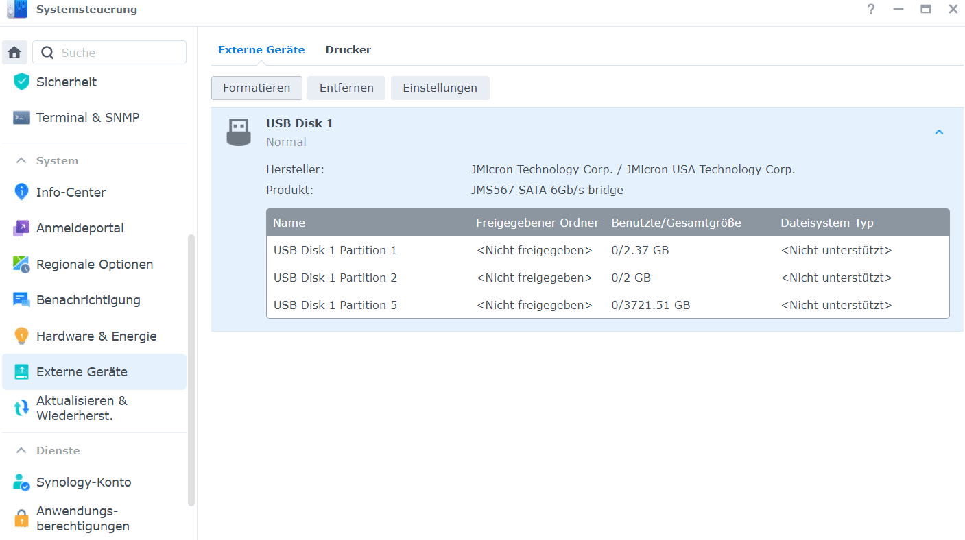

So, ich habe jetzt ein DS124 in Betrieb genommen mit einer 8TB Seagate und auch eingerichtet. Wow, die läuft deutlich flotter als die alte DS214SE, sehr schön.
Die über 3TB Filmmaterial möchte ich jetzt von der alten WD Red 4TB auf die Seagate 8TB bekommen, dazu habe ich mir vorsorglich zwei externe Gehäuse besorgt (eins davon geht wieder zurück, im anderen bleibt die WD Red 4TB als Backupspeicher.
Jetzt habe ich ein Problem: Ich bekomme die Daten nicht rüberkopiert!
1) Beide HDD in ein Gehäuse und an einem Rechner angeschlossen - in beiden tauchen sie im Explorer nicht auf. Via Datenträgerverwaltung werden sie erkannt, kann aber auch den Inhalt nicht per Explorer zugreifen. Als hätten beide eine Art Schutz oder andere Formatierung, weil sie aus einem eingerichteten NAS stammen. Ist dem so?
2) Die alte 4TB mit den Daten an das neue NAS als externes Medium angeschlossen - im DSM finde ich unter "Externe Geräte" die USB-Disk, kann aber auch hier nicht auf die Daten zugreifen, sondern nur formatieren oder entfernen.
Wie gehe ich vor? Ich muss doch nicht etwa beide NAS im Betrieb haben und die Daten dann via Netzwerk rüberschicken? Das dauert dann ja ewig.
Hoffe auf eure Tipps.
Okay, ich habe etwas recherchiert und mein Verdacht hat sich bewahrheitet: Die sind ja vom NAS ganz anders formatiert (afaik Linux) und deshalb kann Windows damit nichts anfangen. Das heißt alles muss von NAS zu NAS via Netzwerk kopiert werden. Na ganz toll, die alte DS214SE wird die neue DS124 doch sicher schön ausbremsen dabei...
Gibt es keinen Weg, die Daten direkt von NAS zu NAS zu senden, ohne das über einen Client wie meinen PC via Explorer zu machen? Weil dadurch gehen die Daten ja quasi erst von NAS-alt zu PC und dann zu NAS-neu. Macht ja wenig Sinn...
Ja, du bindest das alte NAS per Remote Share an das neue NAS an. Dann kannst du das intern per File Station umkopieren ohne das ein PC ständig laufen muss.
