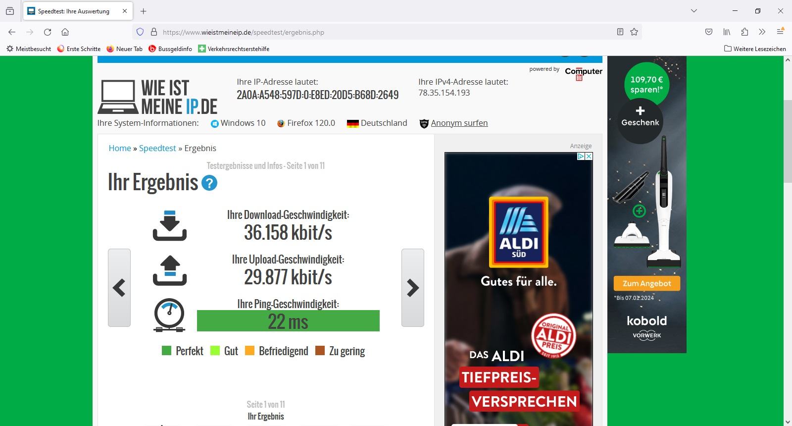

Wenn ich glück habe, komme ich so gerade über 40MBIT im Download selbst mit Kabelanbindung.

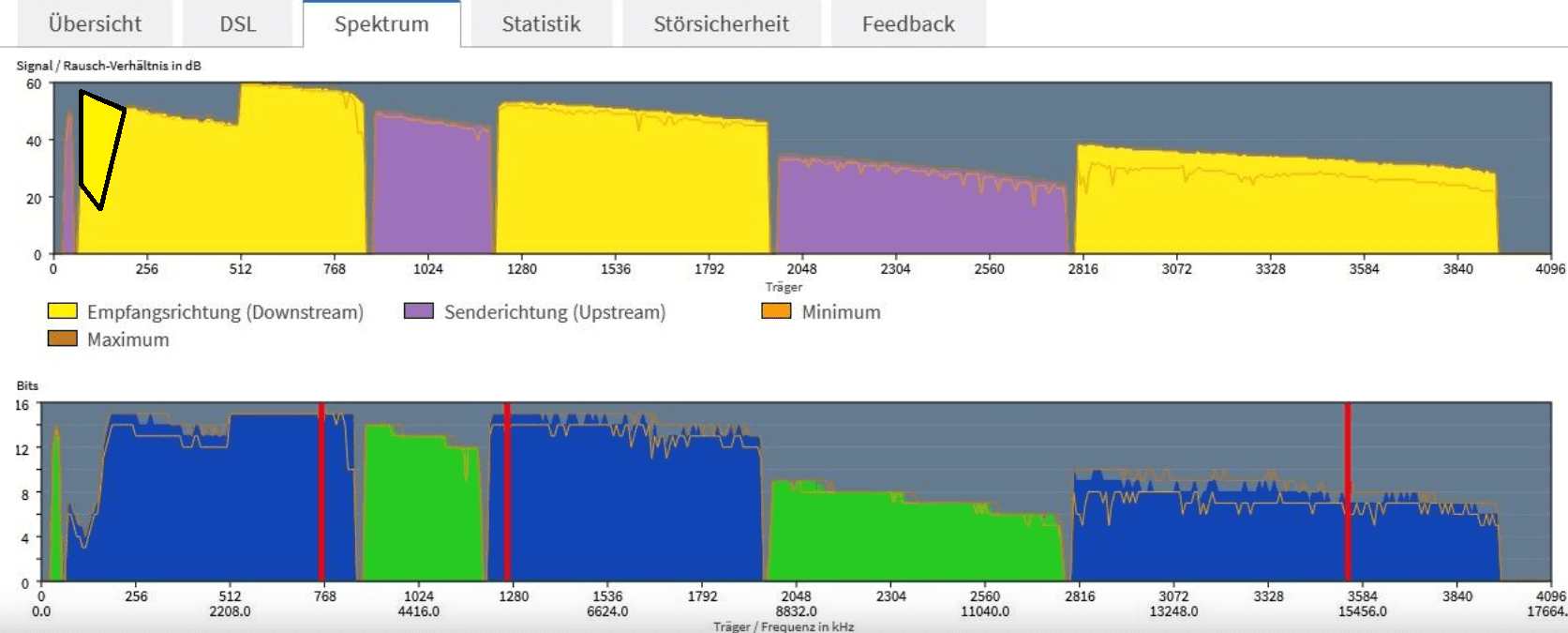

Meiner Meinung nach, ist das Spektrum der Leitung schlecht, ich habe mal Screens angehängt.

im WLAN mit dem Smartphone ist klar, aber am Lappy sollte ja die Geschwinigkeit ankommen.
Ich finde, das Spektrum knickt am Anfang relativ Stark ein.

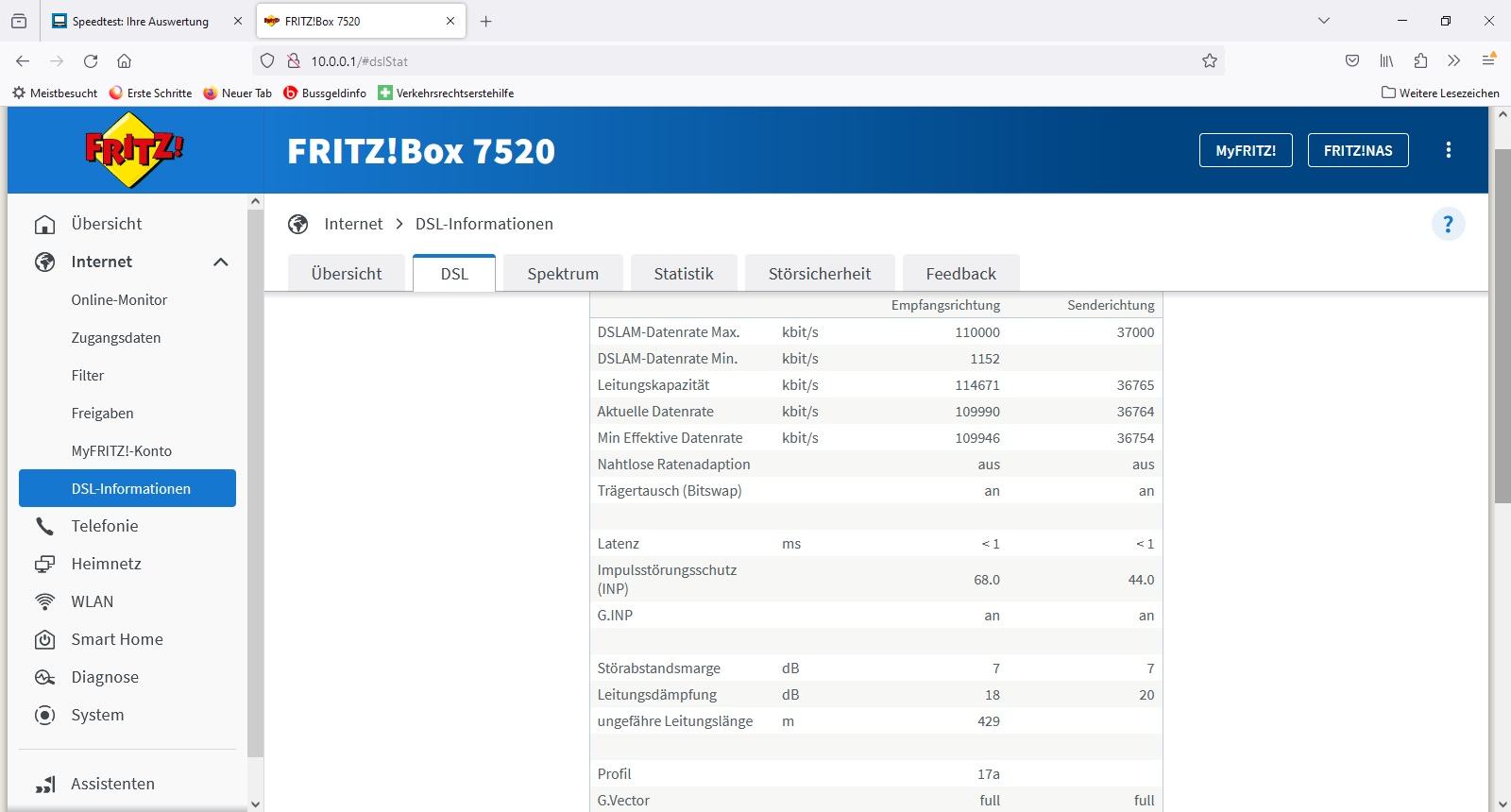

Die Fritzbox syncronisiert mit 100 MBit/s, ja sogar mit fast 110 MBit/s.
Wenn da dann nur knapp 40 MBit/s durchgehen, dann gibt es mehrere mögliche Ursachen, wie z.B. Störungen auf der Leitung.

Also wenn die FB mit 110 MBits sync, dann liegen die auch idR an.
Also sollte alles bis zur Fritznbox i. O. sein.

Irgendsowas, ja. Die Empfangsrichtung ist offensichtlich immer wieder von Störungen betroffen. So Powerline-Zeug wäre ein guter Kandidat für den Ursprung, wobei eine schlechte Leitungsintegrität das ganze erheblich begünstigen würde. Scheint kapazitiv eingekoppelt zu werden, obenrum wird der Effekt immer größer. 429 m finde ich für 100 MBit jetzt auch schon relativ viel, FTTC ist das ja nicht gerade.
Ich würde mal versuchen, eine fette Gleichtaktdrossel für das Telefonkabel zu wickeln, wobei der verwendete Ringkern besonders im Bereich von ca. 5-16 MHz gut wirksam sein sollte. 1x Twisted Pair (lose) auf Ringkern wickeln. (Ein geschlachtetes Netzwerkkabel respektive eine gewisse Länge CAT5e sollte wohl genug davon hergeben.) Da kann man schon seinen Spaß mit haben:
In diesem Fall würde ich es durchaus mal mit dem FT240-61 probieren, die fraglichen Frequenzen liegen ja doch etwas höher als die 2,2 MHz Bandbreite von ADSL2. Und wenn es der nicht bringt, noch einen FT240-43 dazu.

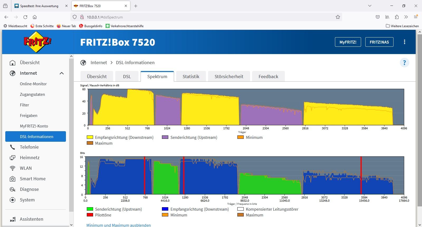

Die DSL-Info Daten der 7520 sind in Ordnung. Ich kenne diese Fritz-Box, und bin auch ca. 400m vom Telekom-Kasten auf der Straße entfernt.
Auch das Spektrum sieht für die Kabellänge, bis auf den Einbruch im ersten Download-Block, ganz normal aus.
Wenn der Einbruch auf das Telekom Kabel bis zum APL (HÜP) zurück zu führen ist, kannst du wenig bis Nichts tun.
Ab dem APL kannst Du versuchen alle Kontakte/Kabel zu überprüfen.
Wichtig ist bei der Zwillingsleitung der Telekom, dass auf Kupferleiter A, und Kupferleiter B, die Übergangswiderstände immer gleich sind. Sprich auch gleicher Anpressdruck am APL, u. auch am TAE-Stecker zu TAE-Buchse, und auch der TAE-Dose in der Wand.
Störungen über die Stromversorgung kann ich nicht komplett ausschließen. I.d.R. sind bei Störungen über die Stromversorgung deiner 7520, die "Dellen" oder Einbrüche, im Signal-Rauchabstand-Spektrum, deutlich häufiger zu sehen. Bis auf den Einbruch im ersten Download Bereich sieht dein Spektrum normal und unauffällig aus.

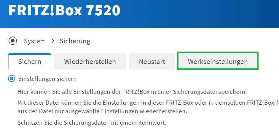

Ich würde nun Folgendes zu aller erst tun - "Werkseinstellung":

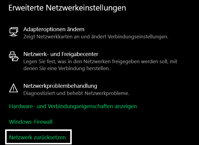

Nach der (Wieder)-Einrichtung der 7520, würde ich auch das PC-Netzwerk zurücksetzen (bitte die 5 Min. bis zum Neustart wirklich abwarten):
