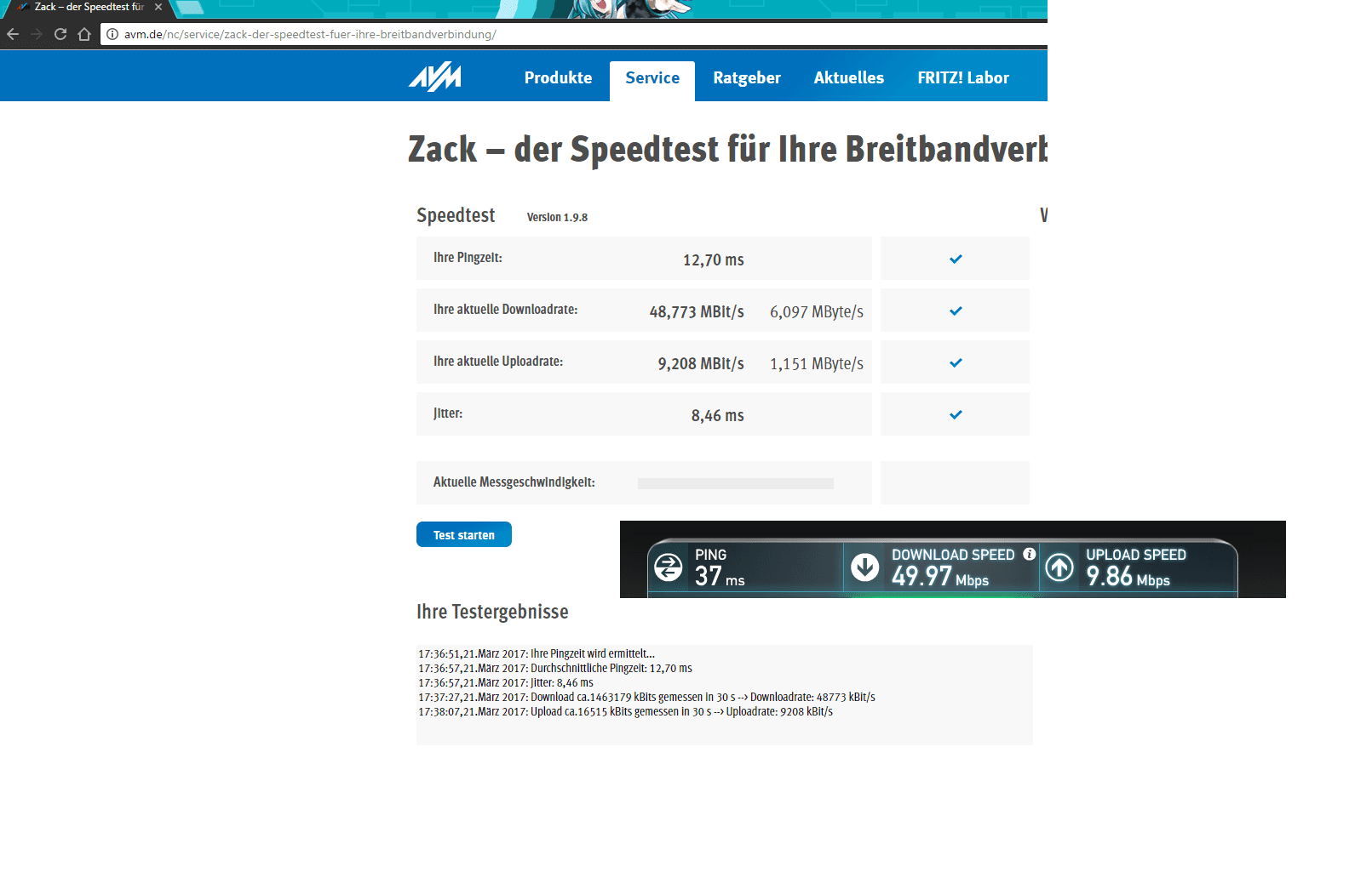

Kabel gibt es hier nicht also bin ich zur Telekom und hab dort Hybrid Gebucht - DSL 6000 + LTE M (50/10 zzgl was DSL liefert).
Über DSL kommen nun stabile 5300 an und egal zu welcher Tages - und Nachtzeit, selbst am Wochenende in den Abendstunden, habe ich bisher nie unter 38/9 Mbit gemessen, meistens sind es 44Mbit+
Der Turm (LTE 1800)steht in Sichtweite zum Router ca 850m Luftlinie von hier entfernt, Signal ist echt klasse.
Das einzige "Problem", sporadisch ist der LTE Tunnel down, regelt sich aber meist in wenigen Minuten von selbst. Wie oft es passiert? Keine Ahnung, es ist mir nur anhand von Steam Downloads und Streams aufgefallen.
Passierte in den letzten Wochen vlt 4 mal in denen ich es merkte.
Bei Onlinespielen bleibt der Ping Stabil, zumindest solang die DSL Leitung reicht, wenn aber meine bessere Hälfte aber via Netflix was streamt schießt er doch etwas nach oben sobald LTE zugeschalten wird (bsp. Overwatch von stabilen 41ms auf schwankende 80-105ms)
Bezahlen tu ich übrigens 19.95€ für 12 Monate, danach 44.95€
