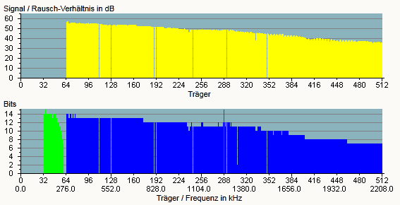

Ich habe heute mal wieder die Daten meiner Fritzbox gechecked und ein etwas "merkwürdiges" Verhalten festgestellt.
Daten:
Internet verbunden seit 13.06.2011 um 19:34 Uhr, IP-Adresse: ...
Forward Error Correction steigt um ca. 2000 pro Sekunde.
Siehe auch Video: YouTube - ‪FEC Fritzbox - Mnet 18k DSL‬‏
Ich hatte zu der Zeit weder einen Download noch einen Upload laufen, lediglich Internetradio war an.
Die Internetverbindung ist eigentlich stabil, die IP habe ich nu ja auch schon seit 2 Wochen.
Router ist eine FritzBox 7270 v3, ca. 1 Jahr alt.
Sonstige Daten:
Aktuelle Datenrate kBit/s 17293 (down) 1271 (up)
Leitungsdämpfung dB 23 15
Signal/Rauschabstand dB 7 7
Spektrum im Anhang.
Ich habe einige Beiträge gelesen, bei denen Leute wegen zu hohen FEC Werten bei der Telekom angerufen haben, um die Leitung zu prüfen.
Woran kann das liegen, dass der Wert für die Fehlerkorrektur so enorm schnell ansteigt?
Normal ist das ja nicht.
Gruß
Arikus
Solang es FEC-Fehler sind ist das egal. Das sind Fehler die der DSLAM oder dein Route korrigieren kann.Des Weiteren werden diese Fehler auch noch falsch von der FritzBox ausgelesen. Du solltest also davon gar nichts merken. Ganz anders sieht das aber bei CRC-Fehlern aus. Davon hast du eine ganze Menge. Hast du nen Leitungsrauschen oder so?
