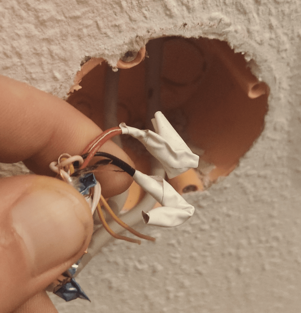

Wenn da nur die Litzen mit den Fingern zusammengedreht wurden und dann Isolierband rumgewickelt
Hab das Band mal abgezogen, es ist richtig schlecht mit den Fingern verwirbelt. Ich könnte auch einfach mal mit dem Lötkolben drüber gehen?!

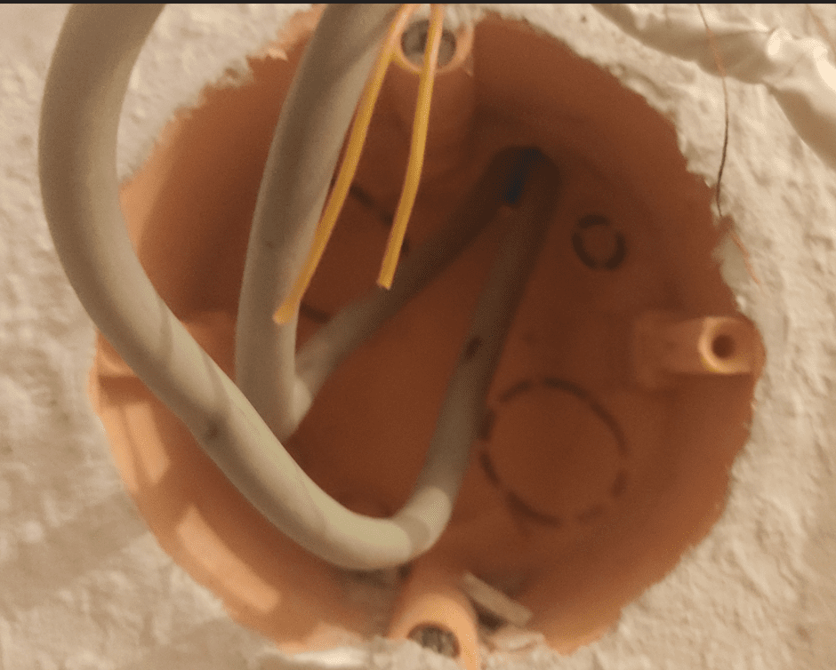

Leider ist die Ecke nicht allzu hell, aber ich denke man erkennt etwas:
Theoretisch ist exakt auf der anderen Seite die andere Dose, aber hier müsste ich das Kabel erstmal durch bekommen, ich könnte es zwar über die Verlängerung ziehen aber nicht das ich es dann nicht durch bekomme:
Mir ist auch klar das sowas Sache des Vermieters wäre, aber ich wohn in einem Altbau und schon andere Reparaturen haben gezeigt das ich es lieber selbst machen sollte. Sonst wird böse und billig gepfuscht :)
Löten würde ich da nicht.
Lieber mit passenden Klemmen verlängern. (siehe oben)
Besser sowas.
Wenn du das machst, auf jeden Fall die Adern so weit zurückschneiden, dass es glänzt. Der Grünspan ist für Signale nicht sonderlich zuträglich.
Bei den Scotch auf keinen Fall die Ader vorher abisolieren, einfach Adern rein, wenn man weiß, dass an der Stelle das Kupfer wieder blank ist. (also kurzes Stück für Stück abisolieren und dann zurückschneiden)
Das Gel in den Scotch verhindert ein erneutes Anlaufen, gegenüber den Wagos auch die Schnappwagos oben.
Würde ich mir sparen. Wie oben schon geschrieben, wenn das ordentlich geklemmt ist, dann werden die 10-30cm zusätzliches Kabel kaum was ausmachen.
Ich weiiß nicht wie dick deine Wände sind, aber das was da an Kabel raussteht, scheint nicht allzuviel zu sein. Würde das überhaupt von der Länge her ausreichen und zwar so, das man an es auf der anderen Seite immernoch sinnvoll an eine Dose anklemmen kann, ohne mit den letzten Millimetern des Kabels zu kämpfen?

Dann schauen wir uns das Zitat noch mal genau an:
Dann halten wir, gemäß des Zitates, fest, dass J-Y(ST)Y normal kein Problem ist. Warum ist das so? Weil nicht (komplett) ungeeignet ist. Und warum ist das so? Weil die Leitungen in aller Regel sehr kurz sind, in Relation zur Gesamtlänge.
Was heißt das? Evtl. dass diese damit idR keinen signifikanten Einfluss hat? Denn nur durch diesen Annahme kommt der Kollege zu dem Schluss, dass es normal kein Problem ist, bzw. sicherlich auch durch seine Erfahrung.
(Es geht nicht darum, dass vom DSLAM aus diese Leitung über 100te Meter verlegt wurde, dann bräuchten wir nicht sprechen. )
Und was habe ich gesagt? Evtl. das Gleiche? Wie komme ich auf den Trichter? Weil man in Häusern, auch Mehrfamilienhäusern (Hochhäuser mal außen vor) selten bis gar nicht 50m Leitungslänge hat, viel mehr noch, die 1. TAE wird in aller Regel von der Telekom (bzw. damit beauftragte Firmen und die kennen den Standard) gesetzt und hat damit besagte J-2Y. Das reduziert die Reststrecken in der Wohneinhaut auf wenige 10m, wenn überhaupt.
Und dass die Leitungen streuen, vor allem zwischen den Herstellern, weiß ich nur zu gut, ich hatte davon schon etliche km in der Hand. Und dennoch sage ich, dass sich der Einfluss in Grenzen hält, da die Leitung so kurz sind, dass die gar nicht so scheiße sein können. (auch hier, Ausnahmen bestätigen die Regel, da hab ich schon die tollsten Sachen gesehen)
Worüber reden wir hier also?
PS: Was die Telekom oder die Post damals gemacht hat, spielt keine Rolle. Warum? Weil diese maximal bis zur 1. TAE-Dose zuständig ist. Danach hat(te) sie nichts mehr zu melden. Heißt, ich kann in einer Wohnung nach der 1. TAE Dose machen was ich will und wie ich das will. Es hat btw. nen Grund, warum diese TAE-Dose 1. TAE-Dose heißt.
Sein Problem ist nicht die Leitung als solches, sondern die spezielle Verdrahtungssituation, von dem, was wir bisher wissen.
Evtl. ist auch die Zuleitung abgesoffen oder stammt noch aus dem Krieg oder die J-Y(ST)Y geht noch 200m weiter.
Die paar Meter, von denen ich ausgehe, sind da nicht kriegsentscheidend. Das habe ich gesagt und ich bin da scheinbar nicht der einzige.
Ja bei 100m sieht die Sache komplett anders aus, wenn der Kollege aber nicht gerade in einer 5000m² Villa wohnt, kommen die nicht zusammen.
Und dennoch, wenn man die Wahl hat, sollte man eben die passende Leitung oder direkt ne Netzwerkleitung zum Verlängern nehmen. Ist hier aber keine Frage.
EDIT:
J-Y(ST)Y ist nicht richtig, sie ist aber auch nicht falsch. Sie ist eine, kann man machen, geht auch, vermeide es, wenn es geht und Sinn macht.
Falsch wäre ne NYM-Leitung, die kann nämlich noch Analogtelefon. Das würde dann auch zu deinem Wanderbeispiel und den Flipflops passen.
Einerseits stammt der Post aus einer Zeit, wo Supervectoring noch nicht sehr weit verbreitet war und andererseits hat sich der Kollege zu dem Kabel auch schon mal deutlicher ausgelassen:
Das liegt zwar nahe, aber festlegen würde ich mich darauf nicht gleich.
Da sind wir uns absolut einig.
Nachtrag: Hier ein paar Beispiele, die zeigen, was es bringen kann, ein paar Meter von dem Kabel durch ein besser geeignetes auszutauschen:
Na ja. Meine Leitung ist zur Stabilisierung sogar bespult. Unter'm Strich kann das, je nach Verbau, alles sehr aufwendig werden. Wer hat schon die Telefonleitung so liegen, daß er sie "mal eben so" austauschen kann!?
