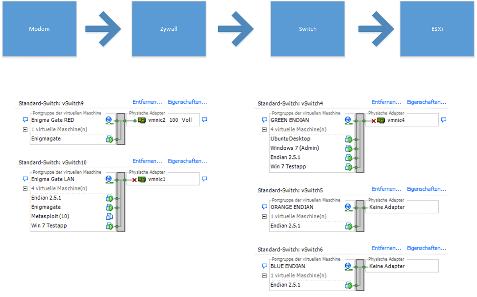

Das Enigmagate LAN hat 192.168.100.1/24
Die Endian hängt dahinter und das LAN ist 192.168.15.1/24

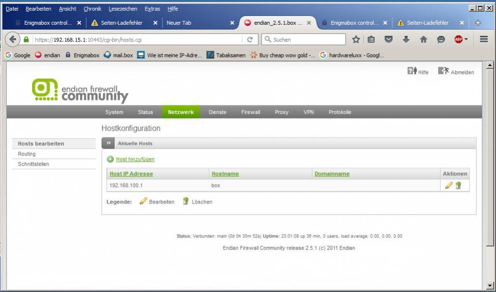

Was passiert denn, wenn du wie im ersten Bild zu sehen, bei dem einen (aus meiner Sicht eher unsinnigen) Eintrag auf den gelben Stift drückst? -> Gelber Stift = Edit, wenn ich das nicht verkenne.
Da muss man doch entsprechende Werte reinklimpern können.

Wenn ich da beim ominösen Bild 1 als zweiten Eintrag mail.box und 192.168.100.1 eintragen will, dann kommt von der Endian der Fehler "ungültiger Hostname".
Vor der Firewall funktionierts ja.

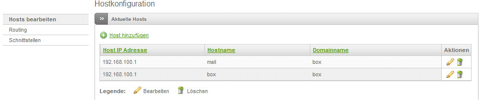

Hi
Mit nslookup habe ich nun herausgefunden, dass sowohl die Domain, als auch der Host "box" lautet. Also "box.box".
Nun habe ich folgendes in der Hosts Konfiguration eingetragen:
So läufts, wie's soll. Muss man erst mal darauf kommen. Ich dachte, box sei nur der Hostname.
