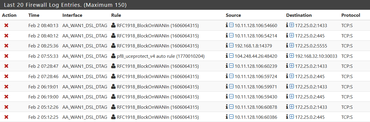

Ich habe mein Netzwerk hinter einer pfSense, davor ist eine Fritzbox (172.25.0.1), die nur Internet und Telefonie macht (DT AG), wobei kein Telefon oder sonstwas angeschlossen ist außer der pfSense, sondern nur ein Faxgerät, welches ausgeschaltet ist.
Nun sehe ich in der pfSense Verbindungsversuche wie diese hier.
Ist das die Telekom, welche mein Netzwerk "scannt" oder was soll das sein? 10.11.*.* wird von mir nirgends genutzt. Besonders seltsam finde ich die IP-Adresse 192.168.1.8, die aus meinem LAN hinter der pfSense stammen könnte, aber diese IP wird ebenfalls nicht genutzt...
Auf der Fritzbox ist die Autokonfiguration für das Internet aktiv usw. könnte das dafür verantwortlich sein?
Hast du den pfsense als exposted Host drin?
Ansonsten ist es nicht so unüblich, dass die Provider die Ports auf den Routern nach Schwachstellen scannen. Wenn die PF als exposed host in der FB drin ist, dann leitet das Ding halt stumpf die Anfragen weiter, wenn auf dem Port kein Dienst läuft.
So kann dich dein Provider darauf hinweisen, dass bei dir der telnet server offen im Internet hängt. Gepaart mit den default logins, könnte eine solche Situation interessant werden.

Die Ports sehen nach den üblichen Verdächtigen aus ( Netbios/SMB und MSSQL). Die Telekom wird einfach proaktiv die Anschlüsse der Kunden auf die typischen Sicherheitslücken prüfen und betroffene Personen direkt kontakieren.
Eine kurze Suche ergab auch, dass es scheinbar tatsächlich so praktiziert wird.
Finde ich jetzt aus professioneller Sicht auch nicht weiter bedenklich, schließlich tritt die Telekom an erster Stelle (Als abuse contact) wenn etwas von deren IP gewesen sein sollte..
Jo, wenn die da etwas finden, dann generiert das System automatisch ne Benachrichtigungsmail. Ist halt günstiger als sich mit 100en Verfahren wegen irgendwas auseinanderzusetzen.

Das Ding läuft so:
1. DTAG kennt die WAN-IP der FB.
2. DTAG sagt, its party time.
3. DTAG schickt an die jeweils zu scannenden Ports ein, in dem Fall, TCP sync auf Port XYZ mit der WAN-IP der FB als Ziel.
4. FB bekommt diese Anfrage und prüft zunächst selber, ob es für den Port einen Dienst laufen hat.
5. Hat die FB nix anzubieten, gehts in den Routingstack
6. FB schaut in der forwarding-Liste des PAT nach, wo das Teil hin soll.
7. Kein Eintrag -> drop.
8. ABER. Da der TE einen exposed host eingetragen hat, gibt es keinen drop, sondern default forward auf die PF (172.25.0.2).
8. Und wie sollte es nun auch anders sein, dass bei einem PAT dann die eigentlich dst.IP der FB (WAN-IP) gegen die neue dst.ip (WAN-IP PF) ausgetauscht wird.
9. Die PF bekommt den TCP sync, der ursprünglich an die FB ging, zugestellt, eben auch mit der eigenen IP, sonst wäre das ja witzlos. (andersfalls würde der Stack schon auf L3 das ding wegwerfen, da es kein L3-Interface gibt)
Schaltet der TE den exposed host aus, ist ganz urplötzlich Ruhe, versprochen. (inkl. aller anderen Dienste, ist ja klar).
Nunma keine Panik, gibt ja auch noch andere Sachen im Leben...
In der pcap steh nix spannendes drin. Die 10. irgendwas will nen TCP sync haben, wie man es halt so kennt. Was passiert, wenn darauf ein sync ack käme, müsste man dann aus probieren. Ich glaube aber, dass der DTAG das schon ausreichen würde, um festzustellen, dass da nen Dienst läuft und eben entsprechend Ruhe wäre.
Wie gesagt, soweit jetzt nichts ultraungewöhnliches.
Was die 192.168.1.8 anbelangt, müsstest du mal im wireshark schauen, ob denn die FB der Absender ist. Dazu kannst du im wireshark schauen, ob die 3C:A6:2F als src.mac-Anfang drinsteht. Dann kommt es von der FB und nicht von innen. (könnte auch nen loopback sein)
Wenn es von der FB kommt, könnte es ursprünglich wirklich von der FB kommen oder aber eben auch von außen, das kann man so ohne weiteres nicht erkennen.
Wenns von außen kommt, halte ich das für etwas schwachsinnig, weil die 192.168.1.0 eine gern genommener interner IP-Bereich ist und der tcp sync dann ja intern weiterläuft oder intern gedropt wird, den Weg also nicht zurück nimmt
Das könnte bei der 10er auch passieren, aber wer benutzt heute noch @home eine solche IP. (früher haben wir das gerne gemacht)

Vermutlich hat die DTAG vergessen ihre RFC1918 Filter auf den Kopplungen zu Level3 zu aktivieren :fresse: ist nem Kollegen auch mal bei der Einrichtung eines neuen Borderrouters passiert. Glaubt man gar nicht was für nen scheiss man von großen Netzen bekommt ohne Filter.
