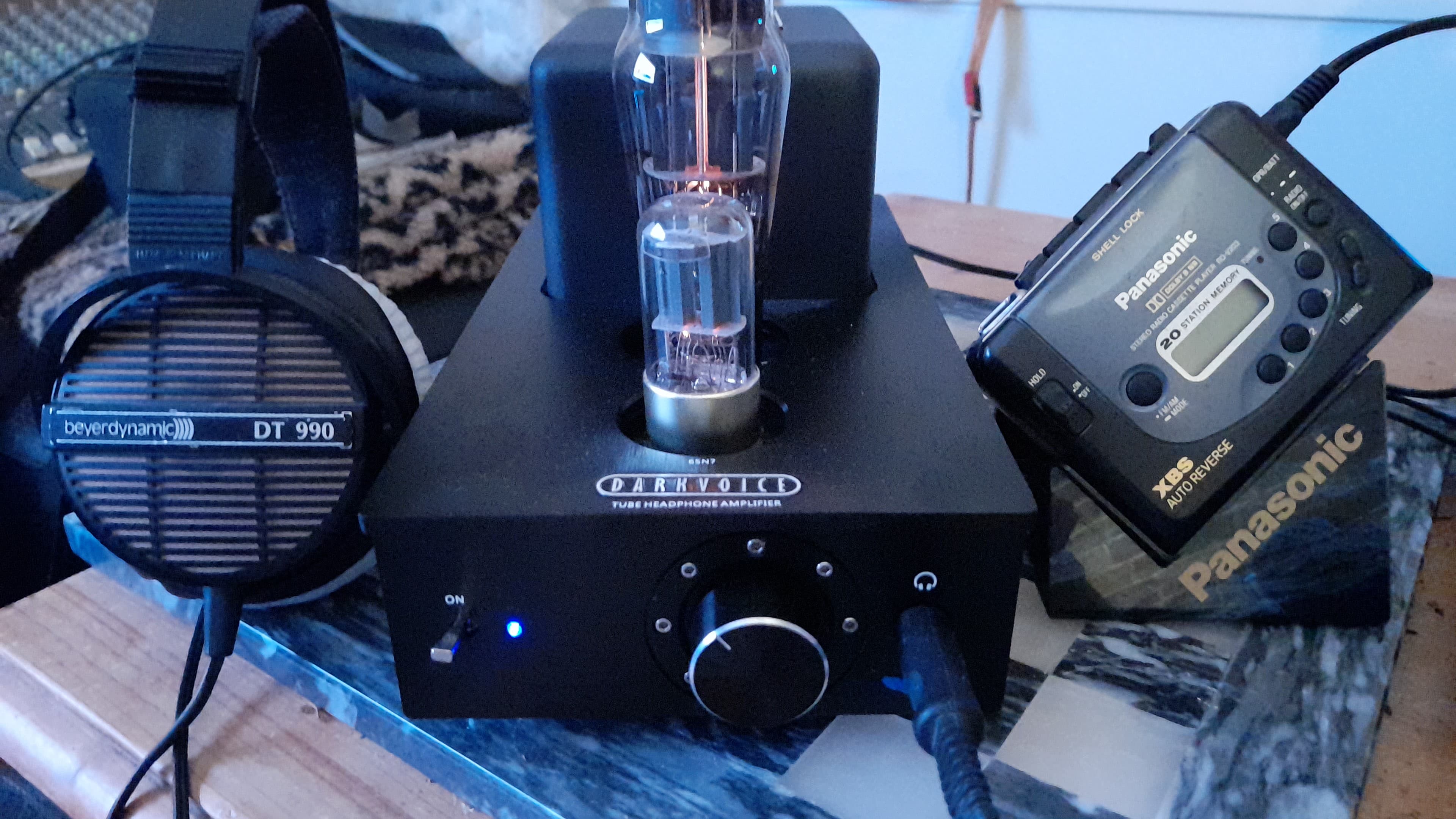

Hey,
habe gerade zufällig deinen Beitrag hier gefunden. Würdest Du mir bitte verraten, welche Werte, ⌀ , Querschnitt, Quadrat was weiß ich Du da genommen hattest, beim Reichelt? Hab den gleichen Oldie hier, ebenfalls DT 990 mit 600Ohm, Erstbesitzer, gekauft ~1985, und das Ringelkabel nervt einfach nur noch und ist auch 2x irgendwo gebrochen. Habe oft Aussetzer, wenn ich meinen Kopf mal nicht DT990 konform drehe :LOL:
Will da nix falsches Kaufen, weil der klingt grad so geil, mit den neuen Ohrpolsten und der Darkvoice 336SE Röhre, das soll so bleiben.
Hier mal direkt die Reichelt Angebots Seite mit den Mikrofonkabeln.
Danke und Gruß
P.S. Dachte so an +-5 Meter...
