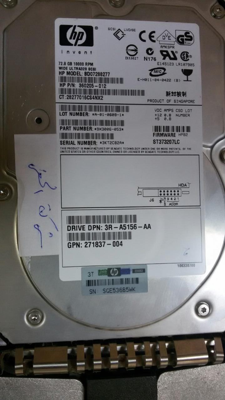

ich bin neu im Forum und habe folgendes Problem:
Ein Freund von mir besitzt eine SCSI Festplatte (WIDE ULTRA320 72.8 GB 10000 RPM) der Firma HP und möchte gerne die darauf befindlichen Daten retten bzw. auf ein anderen Rechner transferieren.
Was Möglichkeiten bieten sich an? Ich habe zum Beispiel nach ein Adapter mit USB-Anschluss gesucht und bin auf diesen gestoßen:
Sharkoon DriveLink IDE/SATA zu USB 2.0: Amazon.de: Computer & Zubehör
Würde das mit mit der beschriebenen Festplatte funktionieren? Gibt es andere Möglichkeiten?
Ich stecke in dieser Materie nicht so tief drin. Ich hoffe ihr könnt mir dabei helfen.

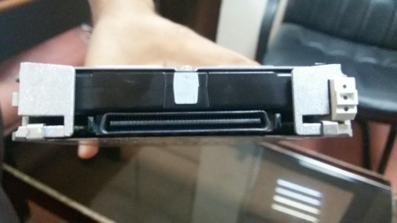

Die Festplatte hat einen SCA-Anschluss, da wirst Du keinen solchen Adapter finden, da dieser Anschluss sowohl Strom als auch Daten überträgt und für Backplanes genutzt wurde (d.h. für im Betrieb austauschbare Festplatten). Um die Festplatte auslesen zu können, brauchst Du eigentlich zwingend einen Server mit SCA-Backplane und entsprechendem SCSI-Controller.
Nein, das ist ein Adapter z.B. für Scanner mit externem SCSI-Anschluss (ja, so etwas gab es auch). Du bräuchtest einen Adapter USB auf SCA mit externem Netzteil, da der USB-Anschluss nicht genug Strom für eine SCSI-Festplatte liefern kann.

Ich fürchte so einen Adapter gibt es nicht, weil die Technik einfach zu alt ist. Auch mit mehreren Adaptern hintereinandergeschaltet wird das wohl nichts, da USB -> SCSI-Adapter eigentlich ausschließlich für externe Steckverbindungen gebaut wurden/werden, das aber eine interne Festplatte ist. Somit bräuchte man im Prinzip drei Adapter:
- USB -> SCSI extern
- SCSI extern -> SCSI intern
- SCSI intern -> SCA
Ob das dann auch noch funktioniert, kann dir aber wahrscheinlich niemand beantworten, weil die Anforderung zu exotisch ist.

Warum kaufste Dir nicht einfach einen SCSI-Controller für 18 Euro, und dann einen SCA-Adapter.
Reduziert die Fehlerquellen deutlich.

Die Festplatte entstammt dem HP ProLiant ML370 Generartion 4 Server. Durch ein Stromausfall wurden Motherboard (hauptplatine) und Arbeitsspeicher beschädigt. Nach meines Wissens war die Festplatte kein Bestandteil eines RAID Verbundes. Auf ebay (in deutschland) habe ich diesen Serverrechner nicht mehr gefunden. Hast du eine Idee wo ich ihn noch finden könnte?
