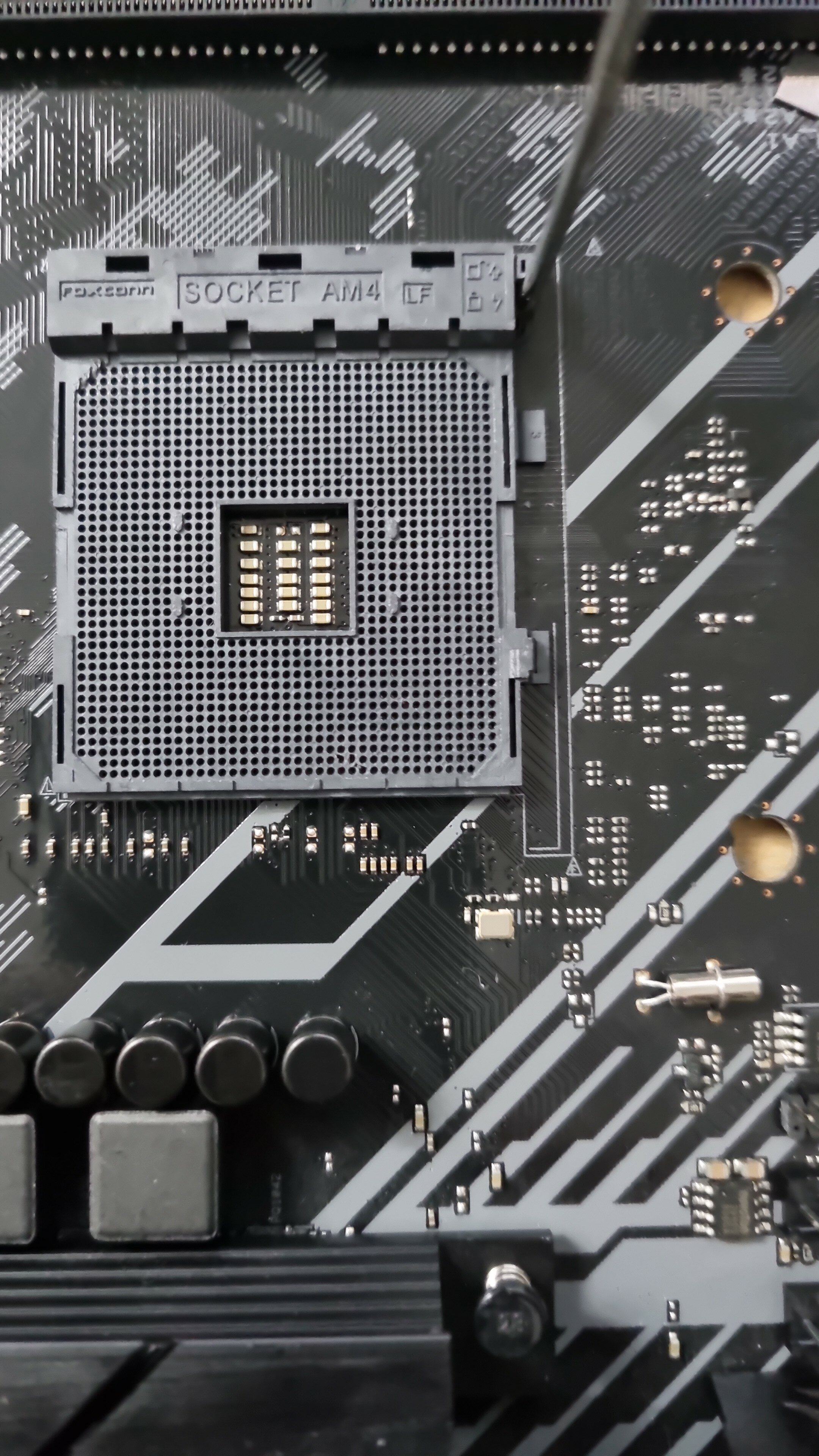

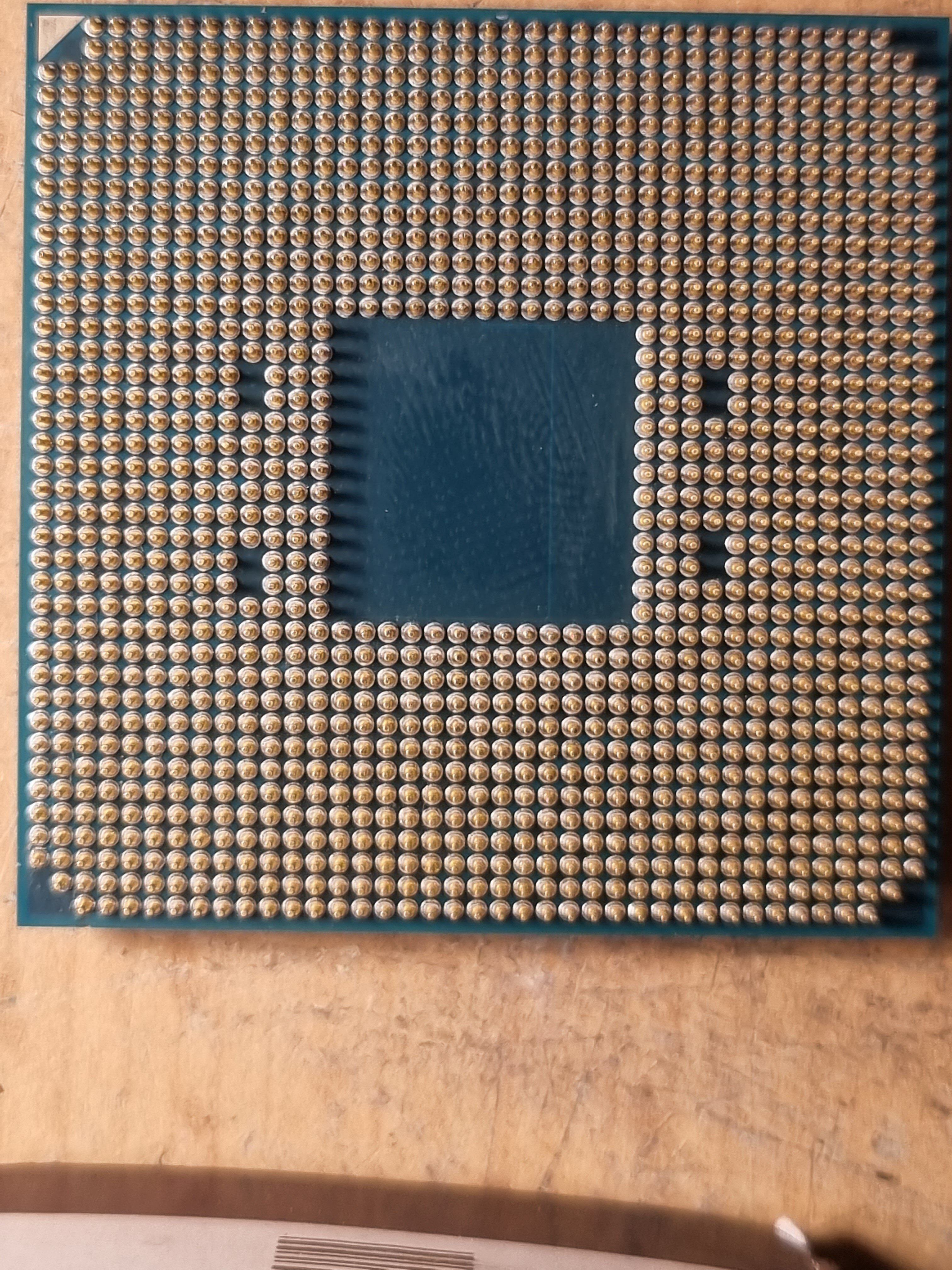

So kurze Info an TE
Hier die CPU -Pins :)
was weg muss muss weg ;)

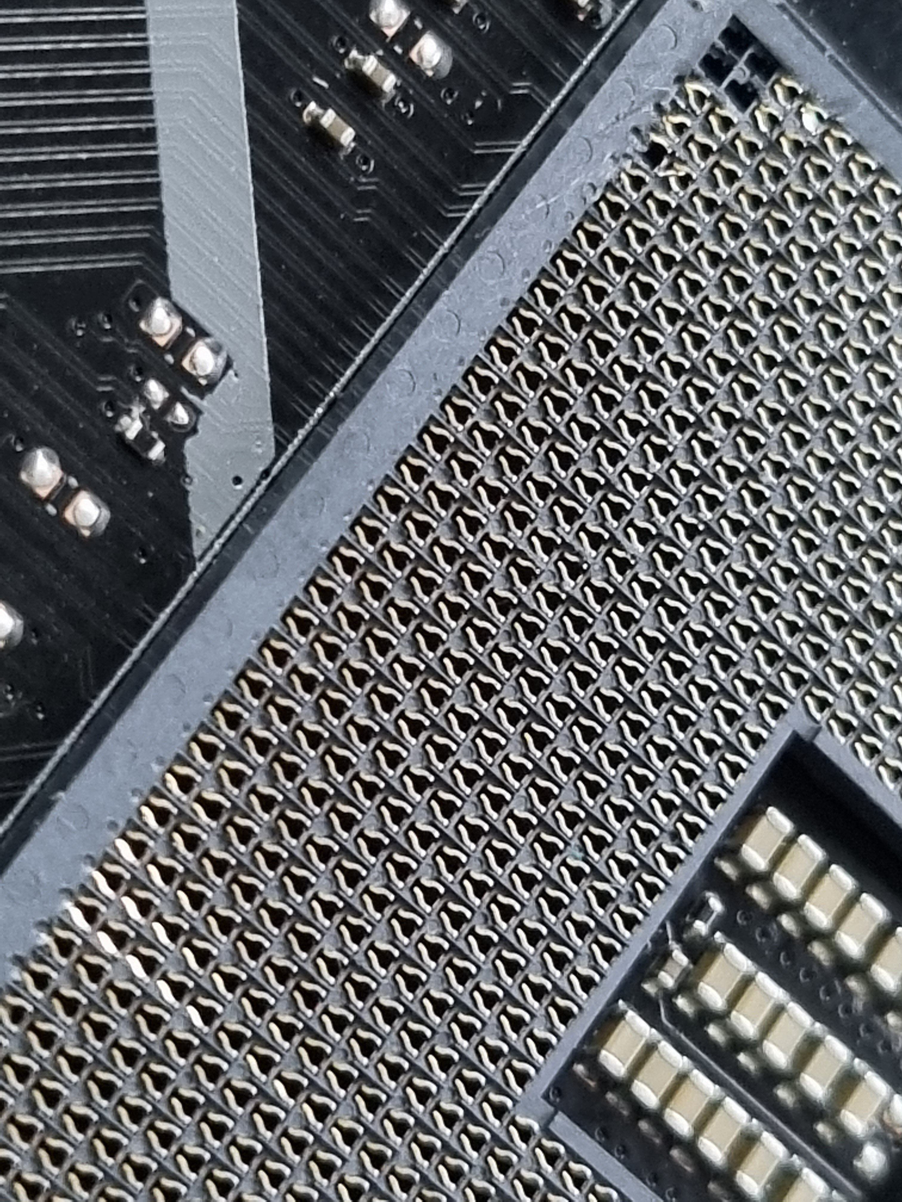

Das mitgelieferte Board sah unter dem Plastik vom Sockel so aus. Wie ich es mir dachte -> ist auch gefixt :)
in diesem Sinne schönes Wochenende
gruss
UBI

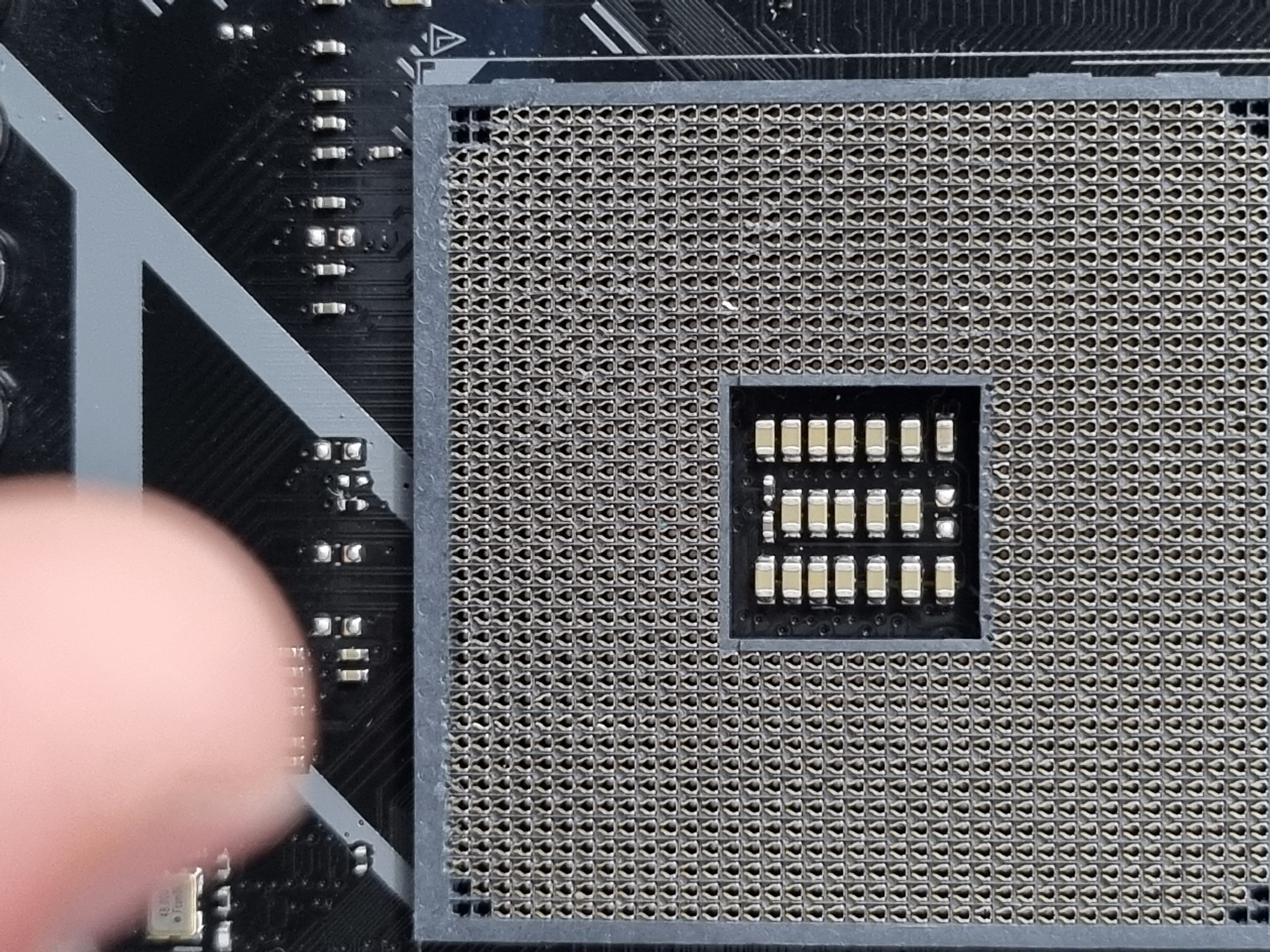

Moin. Danke für die Antworten.
Hab jetzt nach der Nachtschicht die komplette Liste auseinander geschraubt und ganz genau den Sockel und den CPU unter die Lupe genommen, da ist weder etwas verbogen, noch abgebrochen sieht alles 1A aus. Als nächstes Flashe ich gleich BIOS auf f37a wie Havel meinte.

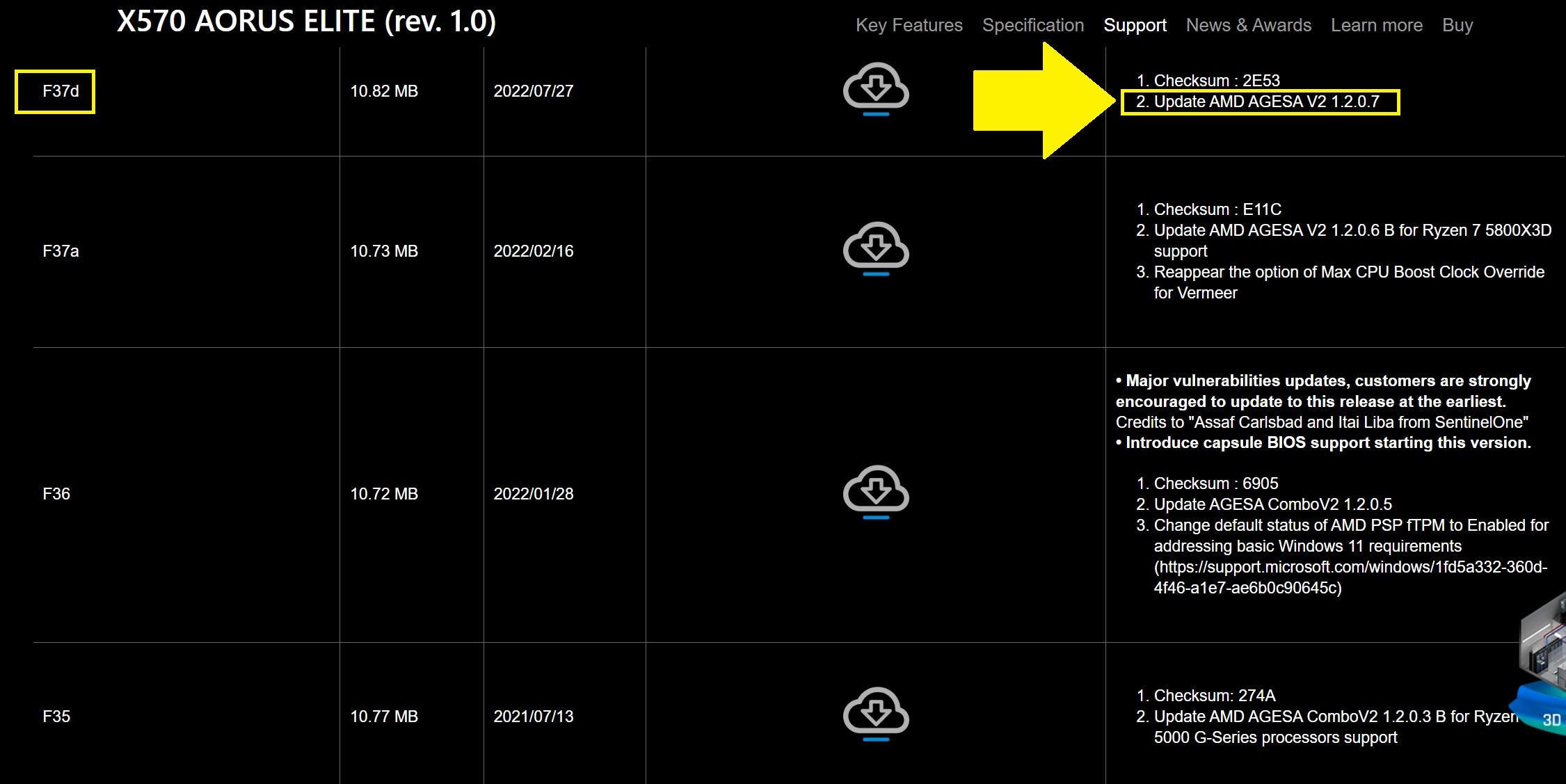

Warum hast du nicht das aktuelle Bios F37d mit fTPM Fix (AGESA 1.2.0.7) installiert?
Die letzten Bios Versionen bei den älteren Gigabyte Mainboards sind immer Beta, also nicht von der Beta Version abschrecken lassen.
Vor und nach dem Bios update die Uefi defaults laden, auch dann wenn schon alles auf default steht.
Bios Download GIGABYTE X570 AORUS Elite: https://www.gigabyte.com/Motherboard/X570-AORUS-ELITE-rev-10/support#support-dl-bios
Da hast du vollkommen Recht, wie gesagt ich war im App-Center von Gigabyte und dort kann man das BIOS auch updaten und er gab mir als Option nur von f35 auf f36 und ich hatte nicht genauer auf der Gigabyte Seite nachgeschaut.

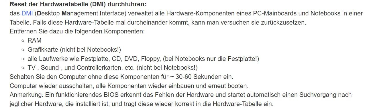

Wahrscheinlich wurde am Mainboard noch irgend etwas anderes upgedatet, das jetzt diese Probleme verursacht.
Du kannst auch noch ein DMI Reset versuchen.
