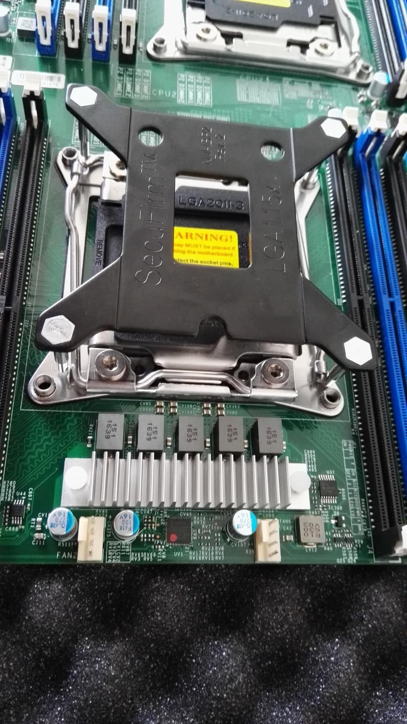

Bei der Backplate von den Noctua Lüftern habe ich gerade noch eine Frage ... Normalerweise haben die CPU Backplates ja solche 3 Nippel für die Cutouts, die schon in der Noctua Backplate vorgefertigt sind. Meine CPU Rückseiten haben allerdings keine 3 Nippel. Sollte trotzdem gehen oder?
Ja, auf jeden Fall, bei mir war das auch nie so "genau"
Meine Backplates von Noctua passen aber gar nicht vom Abstand auf das Mainboard

sehe ich jetzt gerade erst .... kann doch nicht wahr sein. Ich schick mal ein Bild

Ich hatte mich auch irgendwie darauf verlassen, dass das passt. da Kullberg ja auch ein X10DAX und zwei Noctua Kühler hat ....
Auf der Backplane steht ja auch LGA115x... du brauchst 2011-3 (wie es auch auf dem Sockel steht)IMG_20170322_124609.jpg

Auf der Backplane steht ja auch LGA115x... du brauchst 2011-3 (wie es auch auf dem Sockel steht)Anhang anzeigen 395721
Ich hoffe du schämst dich etwas^^
Woher soll ich denn wissen, dass bei den Noctua nicht 2011-3 dabei ist? Wenn in der Artikelbeschreibung steht: LGA 2011-3 wird unterstützt und ihr mir im Forum auch die Noctua NH vorgeschlagen habt ?
Da sollten auch noch andere Backplanes beiliegen?
Hab nochma geguckt. Da sollten eigentlich etliche Backplanes bei sein. min. 3 Stück: 115x, 2011-x und AMD.
Für 2011 braucht man doch keine Backplate, oder? Hast du Mal ins Handbuch vom Kühler bzgl. Montage geschaut?
- - - Updated - - -
vedammt. du hast recht !!! Ich idiot! ist mein erster Server (habe sonst nur Gaming und Office PCS zusammengebaut). Habe jetzt auch eine Anleitung für LGA2011 gefunden. Danke für die schnelle Hilfe !!! Ja das ist jetzt echt peinlich

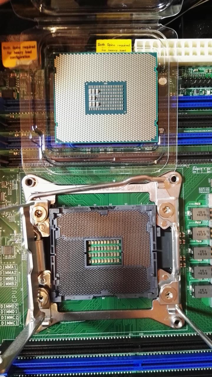

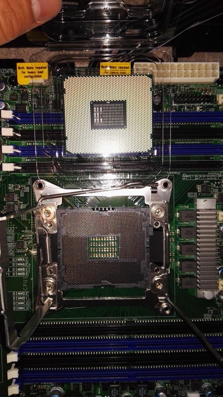

Ich bin gerade noch am Einbau der CPUs. Hatte anfangs erstmal geschaut, dass der Rest auch alles passt. Der Rest sollte dann wirklich passen.
Da wo ich mir gerade unsicher bin: Am E5 v4 CPU ist ein kleines Dreieck. Beim Supermicro Board ist allerdings kein kleines Dreieck zu sehen. Das mit dem Dreieck war zumindest immer idiotensicher.
In der Anleitung von Supermicro steht auch nichts davon, dass man auf ein Dreieck achten soll, sondern nur dass die vier Socket Keys passen .
Meine Frage ist jetzt pb es egal ist in welche Richtung der CPU reinkommt, solange die Socket Keys passen (logischerweise nur bei horizontalem Einbau)
Irgendwie sieht es auch so aus als würde bei dem prozessor Chip die 8 abstehenden Pins am Board dafür keine Aussparungen vorhanden sein.
Bevor ich tausend Euro in den Sand setze, wäre es freundlich wenn ihr mir nochmal bestätigen würdet, dass es so richtig ist :angel:

so wie es jetzt da liegt wollte ich es montieren
Schau mal auf deinem Foto unten Rechts auf die Halterung des Sockels ;)
Da ist das Dreieck, das du suchst.

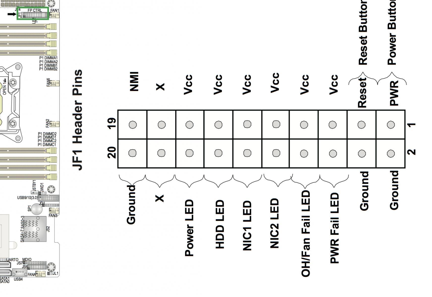

Jetzt will ich die Stecker anschließen.
Ich bin mir nicht sicher wie genau. Habe in der Mainboard Anleitung geschaut finde folgendes :
aber irgendwie stimmt die Anleitung nicht mit den Steckern überein. Mein JF1 Header am Board hat nur 18 Stecker, nicht 20 wie in der Skizze.
daher ist mir die Reihenfolge unklar an welchen Pin welcher Anschluss kommt.

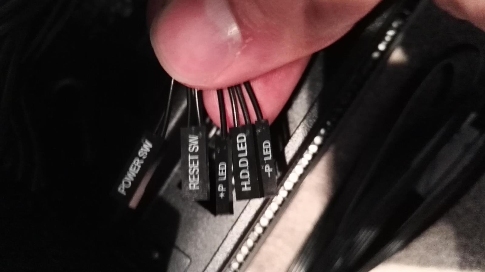

hier ein Bild von dem Pin am Board

So würde ich zumindest die ersten drei Anschlüsse zuordnen:
bei +p , -p hab ich gar keine Ahnung :(
also ich zähle da 20, Du musst natürlich auch die zwei nicht bestücken dazu rechnen, das sind dann die mit X bezeichneten aus dem Handbuch
x wie nix bestückt
Das was du mit Power SW markiert hast ist meiner Ansicht nach die Power LED.
Power Switch ist noch vor/hinter dem Reset Button (die letzten zwei Pins).
P+/P- ist wohl die Power LED, muss also auf Power LED und Vcc.
Bei den LEDs, wenn sie nicht leuchten, die beiden Kontakte tauschen ;)
