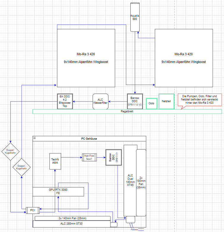

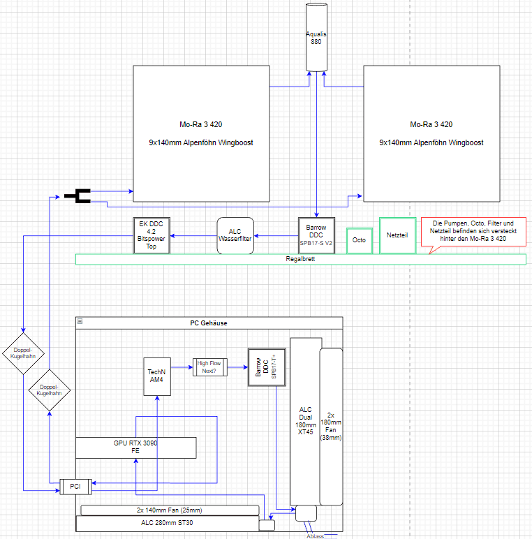

Hallo zusammen,
nachdem ich mich hier mit drei 1260mm Supernova [Der 3780mm Triple Radi Turm] ausgetobt und mit Euch rumgebastelt habe, wird es nun Zeit für einen Nachfolger. Ein Setup, dass vor allem dezenter und schicker ist.
Die Optik ist auch ist auch der Hauptgrund für den Wechsel von drei Supernova auf zwei (vielleicht mal drei:d) Mora 3 420 LT Black. In der Leistung gibt es soweit ich das einschätze, keine Unterschiede.
Die MoRa kommen auf ein Regal und dahinter sind die ganzen anderen externen Teile wie Netzteil, Pumpen, Filter etc. versteckt. Im Gehäuse (Fractal Torrent RGB) sind ein Dual-180mm XT45 und ein Dual-140mm ST30 vorgesehen.
Als Pumpen kommen 3 oder 4 DDC zum Einsatz. Vermutlich bleibt es bei drei DDC, da die vierte nur noch ca. 12,5% mehr Durchfluss bringen würde und das erreicht man einfacher durch geschickte Schlauchverlegung mit möglichst wenig harten Winkeln und v.a. KEINE Schnellverschlüsse - aber das kennt Ihr ja schon aus dem alten Thread.
Für das Setup bestehen zwei Optionen, einziger Unterschied wäre, dass die zwei MoRa entweder parallel nebeneinenader oder seriell nacheinenander durchflossen werden.
Variante 1 - serieller Radiatordurchfluss
Variante 2 - paralleler Radiatordurchfluss
Beim parallelen Durchfluss würden beide Radis gleich "warmes" Wasser abbekommen und würden relativ easy entlüftet (Durchlauf von unten nach oben), allerdings könnten sie sich in der Flussgeschwindigkeit unterscheiden. Ich habe aber neben dem High Flow Next noch einen "einfacheren" Durchflussmesser von ALC, da könnte man es grob überwachen.
Was würdet Ihr machen?
Beste Grüße
Niko
PS: das hier wird die Schickimicki-Fortsetzung von dem hier:
Ich würde direkt auf seriell gehen. Sicher, der Gesamtdurchfluss fällt etwas niedriger aus, das stimmt schon, die Kühler skalieren etwas besser...
Aber vor allem ist der Durchfluss durch die einzelnen Radiatoren geringer. So hast du zwei Radis mit (angenommen 400l/h Gesamtdurchfluss) 200l/h, anders vielleicht beide mit 300l/h. Zahlen sind natürlich rein fiktiv. Das kann schon einen Unterschied machen. Vor allem, weil die Strömung im Mora so ab 250l/h auf turbulent fällt und das nochmal einen netten Temperatursprung bewirkt, zumindest ist das meine Interpretation meiner Messergebnisse.
Das wäre ein Grund. Ein anderer wäre, dass das Rädchen im HF Next nicht so schnell dreht und deshalb weniger Geräusche macht.

Ich denke, bei deinem Aufbau wäre ein allgemein serieller Aufbau am besten.

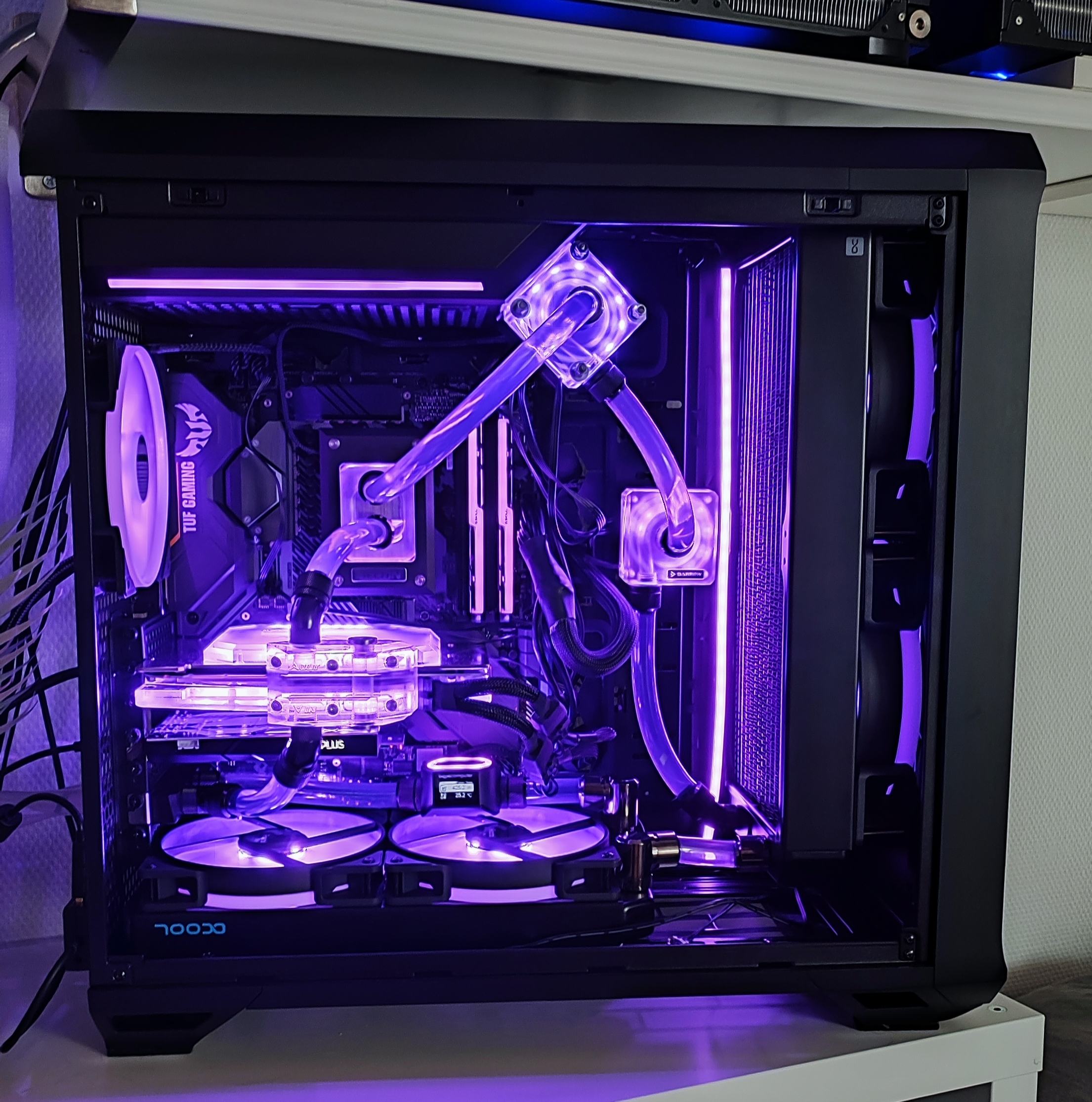

Interessanter Aufbau - wieso hast Du Deinen PC im Freien?
Freudig gesehen, dass sich der Threadtitel geändert hat und direkt mal schauen.

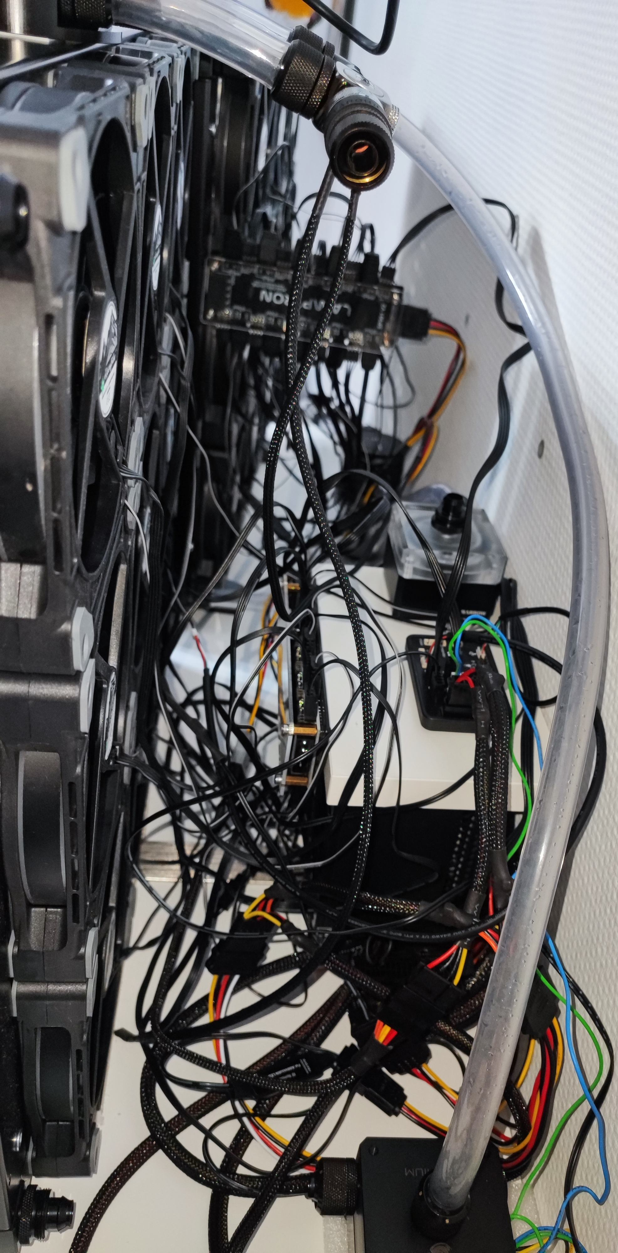

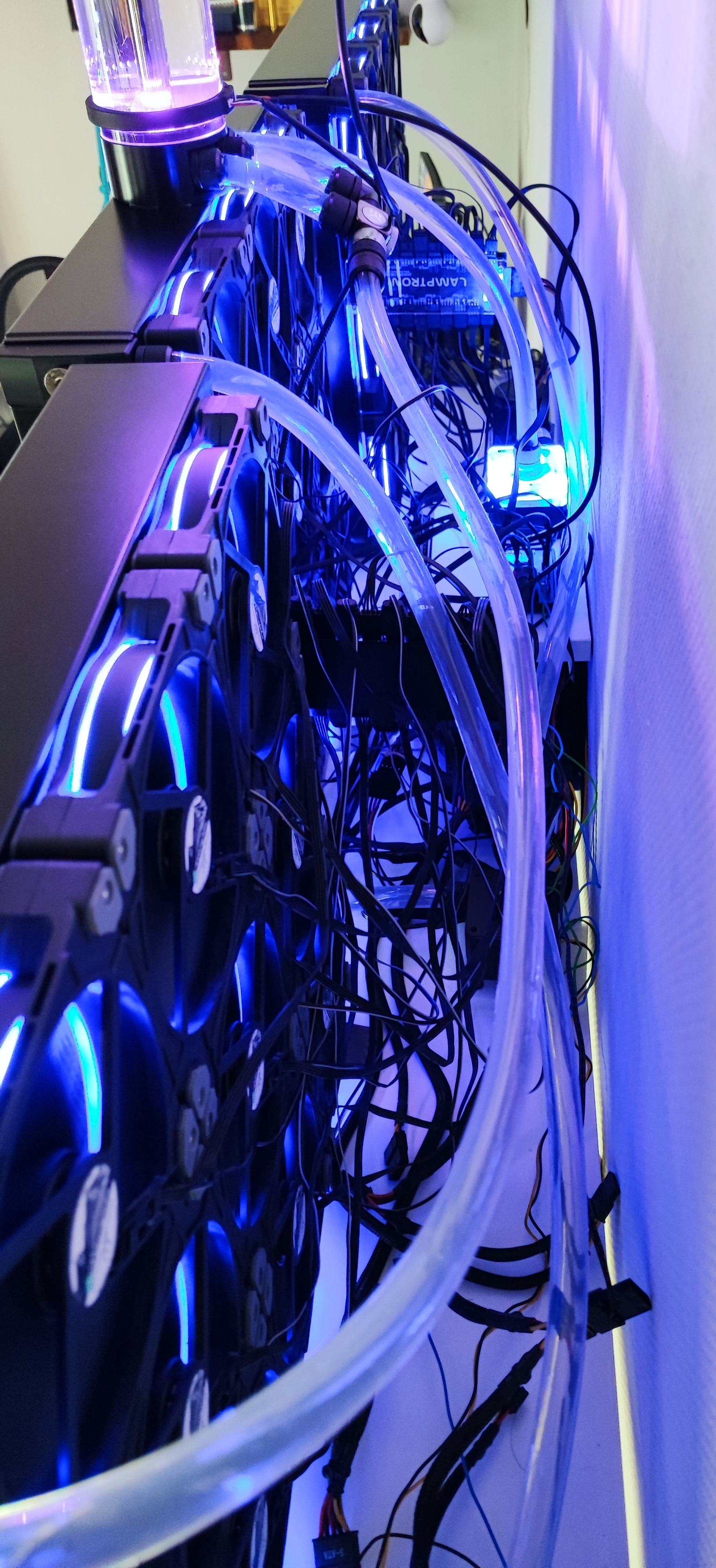

Sehr schön! An die Kabel musst aber nochmal ran. :d
Was für eine Farbe (hexcode) ist das im PC?
Ihr kennt doch meine Aversion zu Kabelmanagement :-)
Farbe habe ich irgendwie eingestellt, bis sie mir gefallen hat. Es ist subjektiv dieselbe Farbe die ich mal für den Innenraum des Autos (sog. Ambient Light) eingestellt habe. Daher gefällt sie mir wohl - positive Reizkonditionierung.

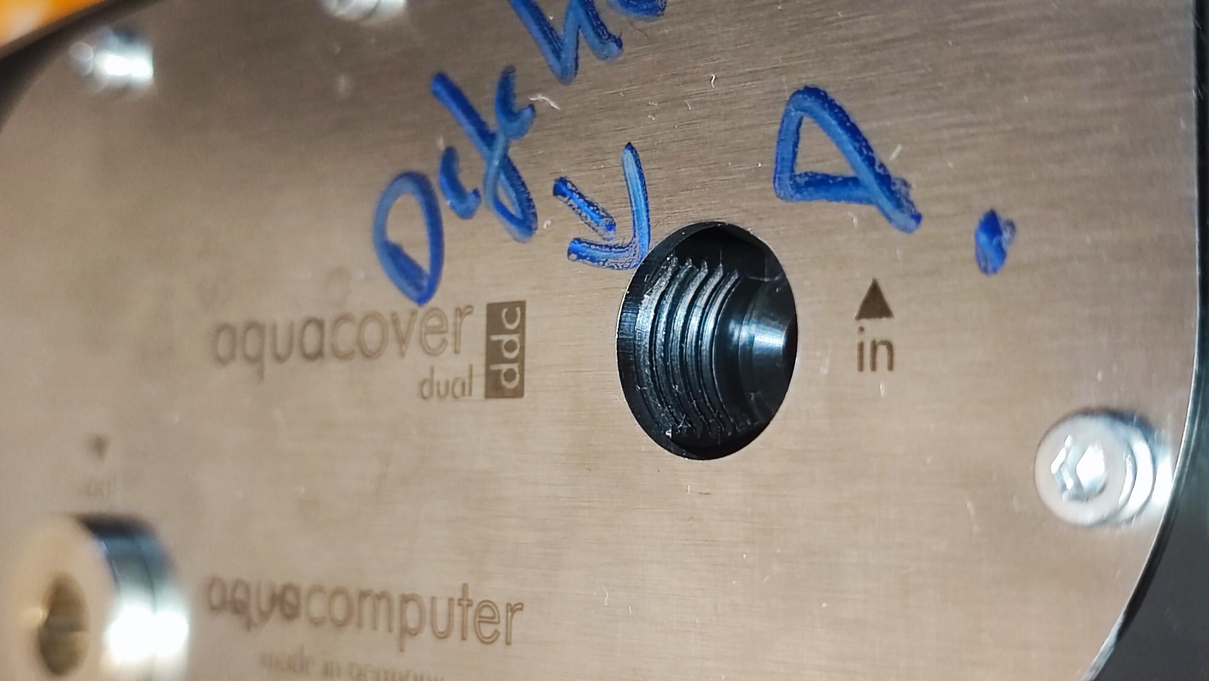

Das minderwertigste Teil mit dem ich je gearbeitet habe, ist der Aquacomputer Auquacover Dual DDC. Dadurch, dass hier viel Gewinde fehlt hat sich der erste Anschluss direkt durchgedreht. Ist mir noch nie passiert.
Bin mir ziemlich sicher, dass der Anschluss schon defekt war. Aquacomputer hat natürlich direkt alle Schuld von sich gewiesen.

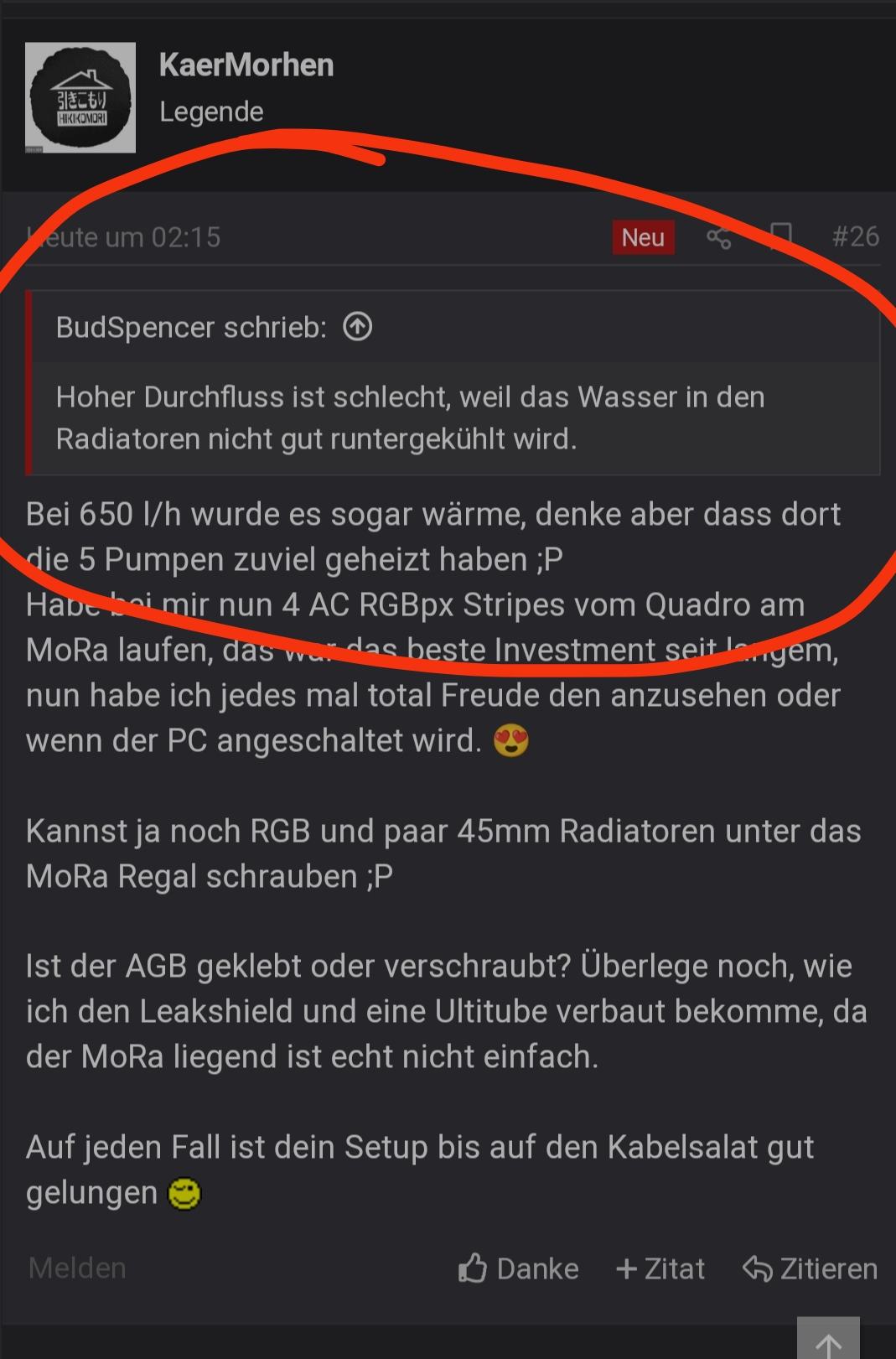

Hoher Durchfluss ist schlecht, weil das Wasser in den Radiatoren nicht gut runtergekühlt wird.
Bei 650 l/h wurde es sogar wärme, denke aber dass dort die 5 Pumpen zuviel geheizt haben ;P
Habe bei mir nun 4 AC RGBpx Stripes vom Quadro am MoRa laufen, das war das beste Investment seit langem, nun habe ich jedes mal total Freude den anzusehen oder wenn der PC angeschaltet wird. 😍
Kannst ja noch RGB und paar 45mm Radiatoren unter das MoRa Regal schrauben ;P
Ist der AGB geklebt oder verschraubt? Überlege noch, wie ich den Leakshield und eine Ultitube verbaut bekomme, da der MoRa liegend ist echt nicht einfach.
Auf jeden Fall ist dein Setup bis auf den Kabelsalat gut gelungen ;)
Danke. Was ist denn das für ein angebliches Zitat von mir bzgl. Durchfluss?
Das war zu dem was du von PCGH(?) verlinkt hattest, mit dem Mythos hoher Durchfluss bringt (nicht) mehr.
Hatte kürzlich 5 bzw. 6 D5 Pumpen hier liegen und habs mal das Maximum versucht.
Ach jetzt blick ich es. Hoher Durchfluss bringt immer mehr, meiner Meinung nach.
Bis die Pumpen den Wärmeeintrag zu sehr erhöhen.

Anbei der neue Aufbau als Drawio
Ich habe den 280mm ST30 entfernt mit den zwei 90 Grad Winkeln entfernt, weil er ziemlich nutzlos ist und das Gehäuse so vollgestopft war. Vor allem hatte ich gehofft, dass sich der Durchfluss merklich steigert, aber dem war nicht so.
Ich bin von ~420 l/h auf ~440 L/h (alle 5 DDC @ 100%) bzw. von ~165 l/h auf ~185 l/h (1 DDC @ 100%). Interessant ist, dass eine Single DDC deutlich mehr von einem weniger restriktiven Durchfluss profitiert.
