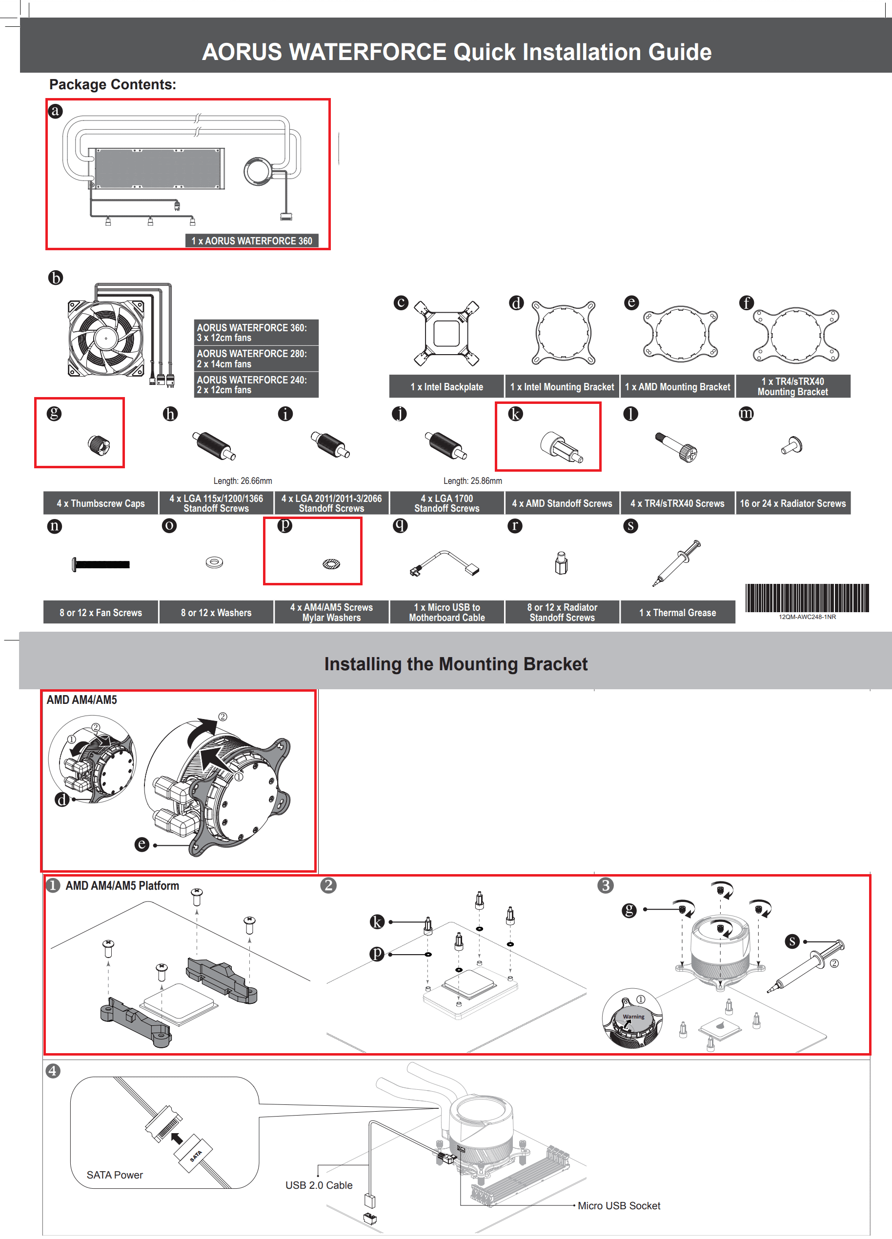

Dann hast du den CPU Kühler der AIO zu fest angezogen, wenn du den CPU Kühler lockerst sollte auch Ram Slot A2 funktionieren.
Die vier Schrauben vom CPU Kühler am besten nur mit der Hand anziehen, kein Werkzeug verwenden, dann kannst du den CPU Kühler normalerweise nicht zu fest anziehen.
Wenn das nicht funktioniert die CPU ausbauen und in den CPU Sockel schauen, ob dort Kontakte verbogen sind.
