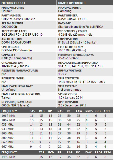

Hey,
laut einer Liste ist mein Corsair Single-Rank, mit Samsung Bausteinen aber woran erkennt man das den?
Da steht zum einen 2 Ranks unter organization und oben 2Rx8 bedeutet das den nicht DualRank?
1Rx8 means the memory chips are on one side of the RAM module and 2Rx8 means the memory chips are on both sides of the RAM module
Bei Modellen deren Bestückung variiert, gelten solche Listeneinträge nur für Exemplare mit identischer Bestückung. Daher ist es nützlich in den Listen die Corsair Version mit anzugeben, da diese Auskunft über die verwendeten ICs gibt.
Dein Kit ist Dual Rank, wie alle anderen Corsair Kits, die aus 8GB Modulen bestehen und Ver4.24 sind.
Samsung E-die und D-die auf 8GB Modulen sind immer Dual Rank.
B-die ist auf 16GB Modulen DR.

Wenn das E-die sind, dann hast Du eine realistische Chance sie mit folgenden Einstellungen bei 3200 MT/s zum Laufen zu überreden. Zumindest hoffe ich, dass Dein B350 Plus da mitspielt.
Überprüf aber erstmal mit dem Thaiphoon Burner, ob das tatsächlich E-die (dual rank) sind.

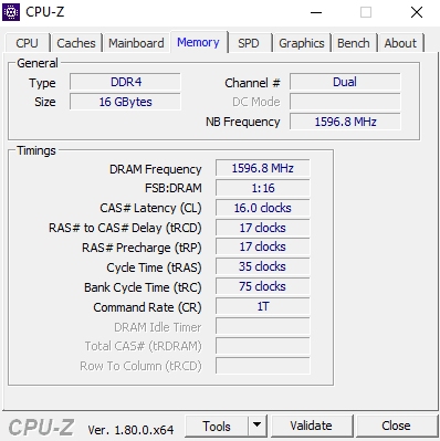

Läuft nun auf 3200 MHz!!!
Vielen lieben Dank curious!!! :hail:memory.PNG
Sind die Timings so i.O.?
Sind 1,4V für den Speicher unbedenklich. Hab jetzt nicht weiter getestet, ob er auch mit 1,35 läuft sondern einfach mal auf 1,4 erhöht.
Hast Du GearDown enabled? 1T mit GearDown disabled läuft es nicht.
