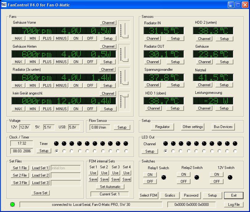

ICh habe eine Fan-O-Matic, die mit Hilfe zweier Wassertemp.-Fühler und der Durchflussmessturbine eine Küjlleistung in Watt messen kann. Wenn man einen Temperaturfühler vor und einen nach dem Kühler einbaut, dann kann der FOM die Kühlleistung anzeigen. Nur zur Info ich hab die Fühler vor und nach dem Radi eingebaut, um zu sehen was der an Abwärme so bringt. Was es aussagt ist was ganz anderes, unter Last ist der Wert ein anderer als idle und wie man den interpretiert und wie schnell die Lüfter laufe etc. etc. etc.

Ich hab den erst 2 Tage in Betrieb und einfach noch nicht die Zeit gefunden einen Aussagekräftigen Test zu machen. Spielereien bietet die Software ja zur Genüge. Als Anhang 2 Screenshots, auf denen mitte/unten rechts die Leistungsmessung zu sehen ist.
