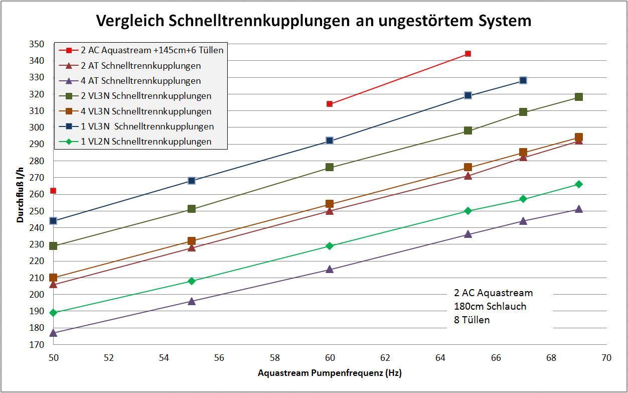

Ich habe vor einiger Zeit mal meine Schnelltrennkupplungen an einem ungebremsten Testaufbau verglichen. Schau selber.
2 Aquatuning Schnelltrennkupplungen bremsen stärker als 4 VL3N.
Aber prinzipiell bremsen Schnelltrennkupplungen immer den Durchfluss (stärker als 90° Winkel).
