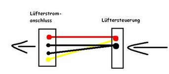

Pic von dem Stecker?? Mach ich bald...

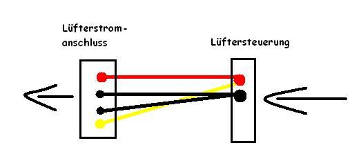

Ich kann zurzeit kein foto machen . ich hab ma mit Paint das teil gezeichnet. ^^ vielleicht verstehts ja jemand...
Du hast also die 12V und die 5V leitung auf das Teil gehetzt?
Ich dachte das gibt direkt einen Kurzschluss? :eek:
Edit:
Nein, falsch verstanden: Der Stromfluss ist in die andere Richtung? Also müssten die Lüfter von der 5V und 12 V Leitung saugen, deine Lüftersteuerung hatte aber nur einen 5V Ausgang?
ups sorry ich hab rot und gelb verwechselt
die Lüftersteuerung hat nur ein 12V ausgang
Das kann nicht gut gehen ... ein Lüfter braucht nur das 12 oder das 5 Volt kabel, du brauchst da garnicht 12V + 5V auf eine Seite zu legen, das kann nie gut gehen ... Masse ja aber Spannung nein ... dir is außerdem klar das du dann mit dem Widerstand einen Verbaucher drin hast der dafür Sorgt das Strom fließen kann und dadurch das da 17V anliegen dementsprechend viele amperes fließen haste gleich ein bissl merh Leistung und der Widerstand brät durch .. reparier das und nimm nur die 12Leitung [gelbes Kabel] dann dürfte das funzen ^^
MfG Zabuza
Denk ich auch. Nimm einfach den 12V Ausgang der Lüftersteuerung.
Wenn Du diese nicht mehr reparieren kannst oder willst, könntest Du auch einfach mit der 5V Leitung des Netzteils auf die 12V Leitung des Lüfters fahren.
Allerdings sind dann die LEDs dünkler. Ausserdem müsstest Du noch darauf achten, dass der Lüfter mit 5V noch andreht und genug leistet.
also diese rote leitung war nur für den strom für die LED´s und die gelbe für den lüfter
