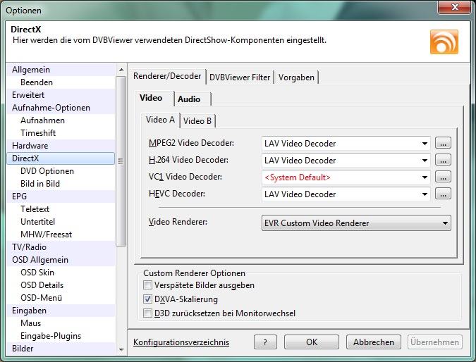

ich besitze seit neuerstem eine "Sapphire Radeon R9 Nano" Grafikkarte (aktuellest Treiber) und muss leider feststellen, dass die Hardwarebeschleunigung (DXVA) für HD Sender (H.264) nicht funktioniert (es tritt ein permanentes ruckeln auf). Als Decoder verwende ich den "LAV Filter 0.67". Jedoch ohne aktiviertem DXVA funktionieren die HD Sender.
Des Weiteren habe ich am selben PC die Möglichkeit die interne Grafik in der CPU (Intel i5 4670K) zu nutzen => dort funktioniert DXVA bei den HD Sendern.
Bei Blu-Ray Wiedergabe am PC mit der R9 Nano funktioniert DXVA ebenfalls, eben nur nicht mit dem DVB Viewer (V. 5.5.1). Hat jemand eine Idee woran das liegen könnte?
Windows 8.1, TV Karte: DVBSky S950 CI

Falls der LAV probleme macht nimm mal die MS DTV-DVD video Decoder die haben DXVA2 support
Danke für den Tipp, aber es geht leider kein Decoder mit aktiviertem DXVA bei der R9 Nano im DVB Viewer.
Beim Media Player Home Cinema beispielsweise funktioniert der LAV Decoder mit aktiven DXVA problemlos. Nur eben beim DVB Viewer nicht...

"Hallo,
das hat eigentlich überhaupt nichts mit dem DVBViewer zu tun. Sofern DXVA aktiv ist, wird die komplette Decodierung und die Anzeige nur auf der Grafikkarte realisiert. Sie können die Ausgabemodi im DVBViewer ändern. Je nach Treiber hilft es schon das DXVA Skalieren zu deaktivieren und/oder den MadVR als Ausgabe zu benutzen."
