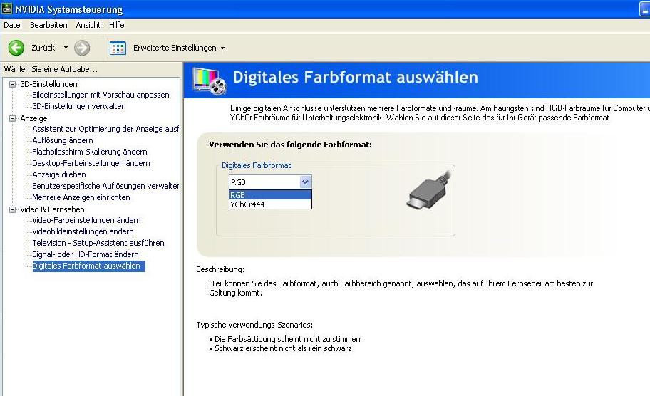

Ist diese Einstellung mit einem DVI > HDMI Kabel nicht möglich oder liegt es am Kabel dass ich die Einstellung die auf dem Bild zu sehen ist nicht vornehmen kann ?
Bei mir sieht es so aus :
Mein System ist HDCP "fähig", doch was bedeutet das Schloss welches auf dem Kabel der Abbildung zu sehen ist ? Dass das Kabel Schrott ist ? :fresse:

Kannst du bei dir denn Ycbcr 444 auswählen Ganja ?
jepp! wollte ich gerade schreiben. ich kann beides wählen. also rgb oder eben ycbcr 444.
Gruß
g.m
Dann ist mein Kabel doch schrott ! Daran muss es liegen :wall:
Wofür willst Du denn überhaupt YCbCr auswählen ? Du bist doch einer von den avisynth Hochskalierern im Forum oder habe ich das falsch in Erinnerung ? Wenn Du YCbCr auswählst und vorher skalierst, dann kann Dein TV/Beamer nicht mehr wissen ob das Ausgangsmaterial in ITU-R BT.601 oder 709 vorlag und die Wandlung wird daher öfters mal in die Hose gehen. "RGB" (ist ehh immer automatisch 4:4:4, was anderes gibts bei RGB nicht) ist die *richtige* Einstellung für HTPCs und dann einfach vorher vernünftig wandeln (ffdshow mit dem HQ Hacken, oder madVR, oder per shader in MPC HC), lass Dir nciht einreden das YCbCR besser wäre, das kommt höchstens von Leuten die noch nie nachgemessen haben und alle Pi_mal_Daumen einstellen...
Ich wollte einfach mal testen wie es mit Ycbcr 444 aussieht. Einige Berichten ja dass sie so und mit der aktivierung von Xyvcc Colour im TV noch zufriedener sind, vor allem Samsung owner. Mein TV hat 10bit und ne Xyvcc Option von daher wollte ich das mal testen ;)
Ist nicht so dass ich nicht zufrieden bin damit wie es momentan aussieht, einfach so aus Neugier und die Sache mit der DVI Einschränkung regt mich halt aus Prinzip auf. Professionell nachgemessen hab ich auch noch nix, ich stelle auch alles Pi x Daumen ein von daher ist es mir eigentlich egal was denn nun technisch und theoretisch korrekt wäre.
Was genau Null bringt, da keine kommerzielle Bluray bisher den erweiterten Farbraum nutzt - würde nur was bringen mit selbstgedrehten Urlaubsvideos per HD-Kamera die den erweiterten Farbraum nutzt.
wieviel es bringt, entscheidet einzig der fernseher und nein, es liegt nicht am kabel.
