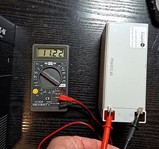

Nimm den Akku mal raus und miß seine Spannung nach. Wenn da nicht mal mindestens so 12,8 V drauf sind, sondern im Gegenteil eher <12 V, funktioniert die Ladeschaltung wohl nicht.

Tatsächlich, 11,22V zeigt die Messung. Weiß jemand, ob so etwas eine bekanntes Problem ist bei Eaton oder doch einfach nur Pech mit einem "Montags"-Gerät.
