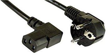

ich hab hier eine Eaton Ellipse ECO 1200 FR USB (EL1200USBFR)
laufen (gabs bei Amazon im WHD zu 44€ :) )
--- die kaltgeräte Kabel sind eh meist FR geeignet, drum störte mich das nicht
