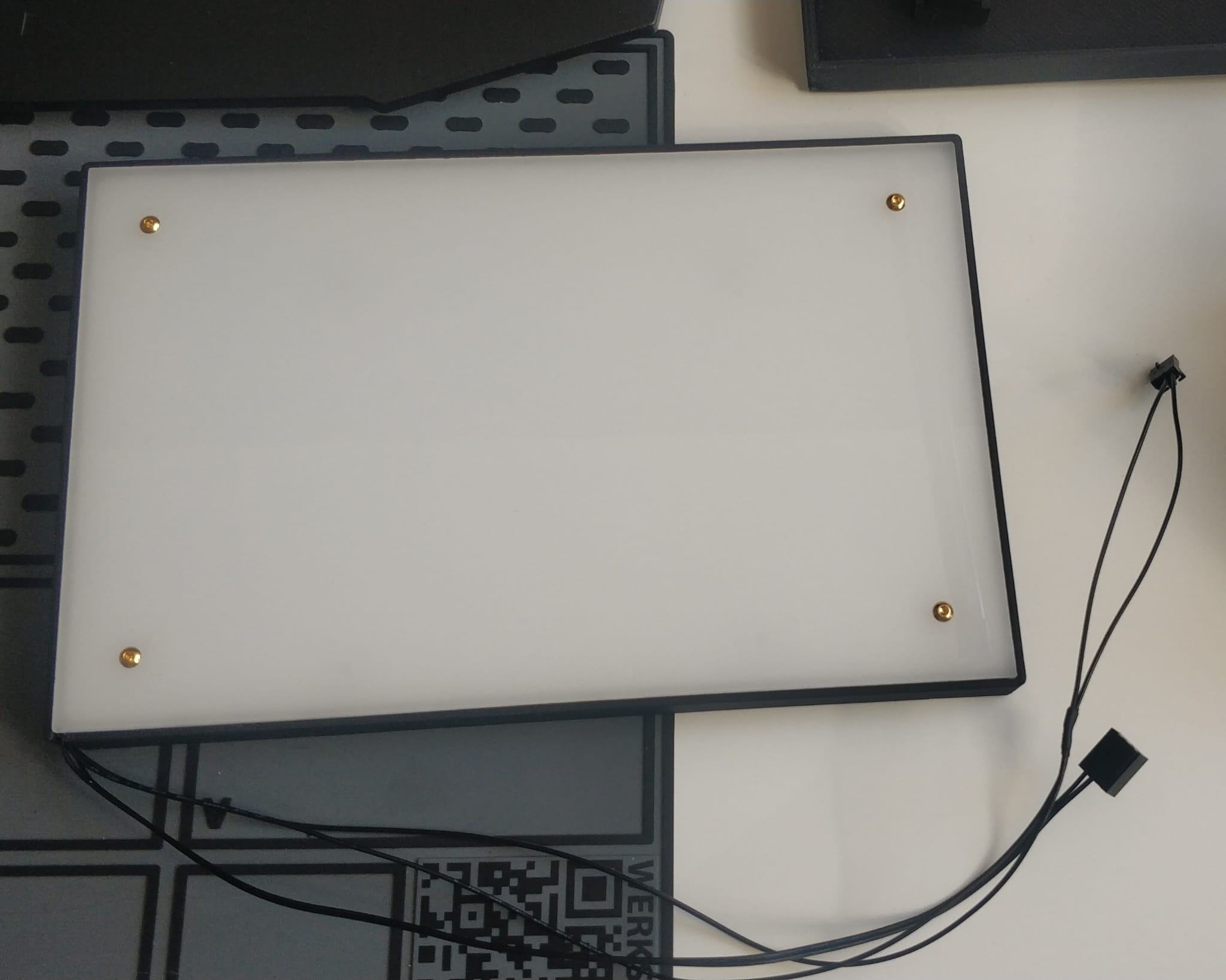

Strom nimmst du vom Netzteil direkt inkl. Masse und an den Corsair Commander gehst du mit der Signalleitung und der Masse.
Sieht dann so aus bei mir.

sorry für die Qualtität :d

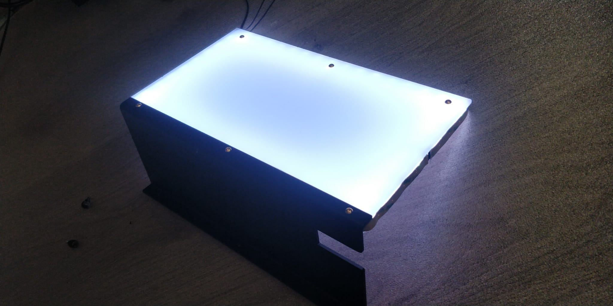

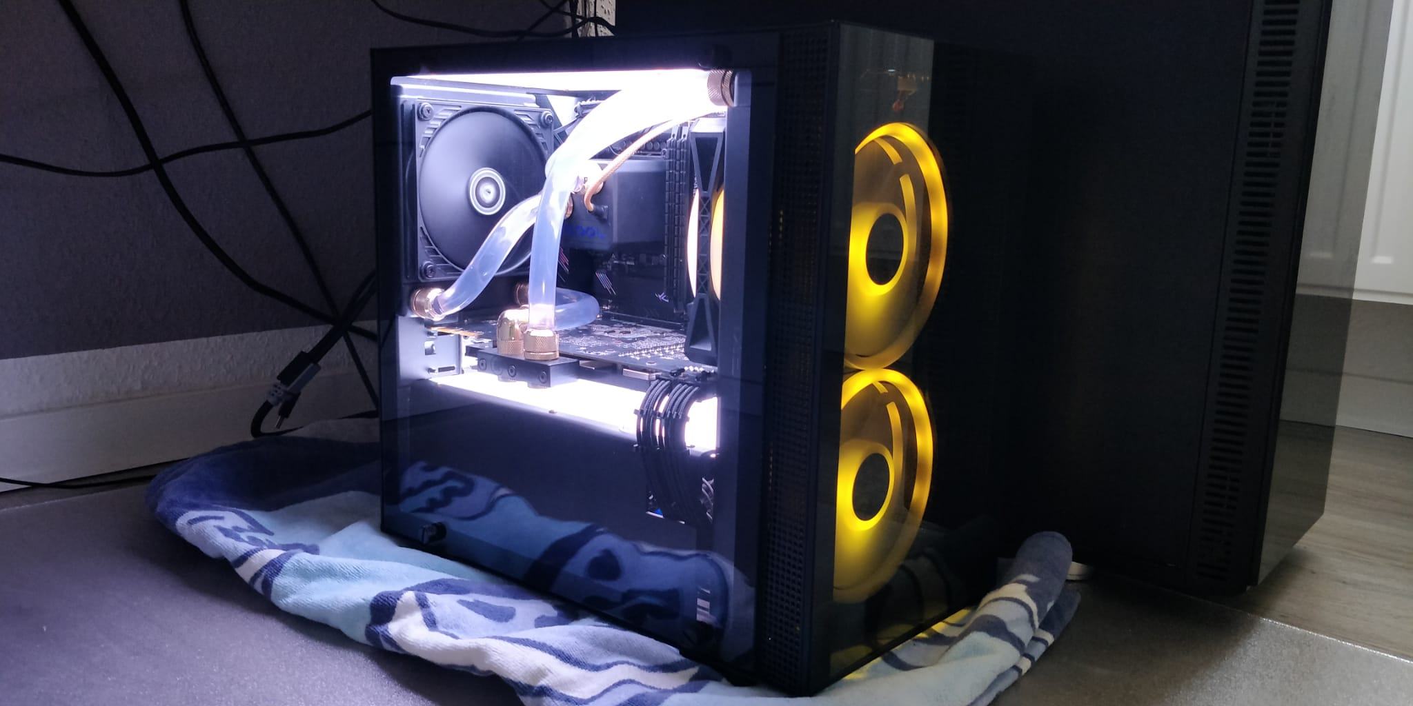

Ist nur auf dem einen Foto so, weil mein Handy die Helligkeit runternimmt. In echt ein komplett homogenes Licht und auf voller Helligkeit viel zu hell.

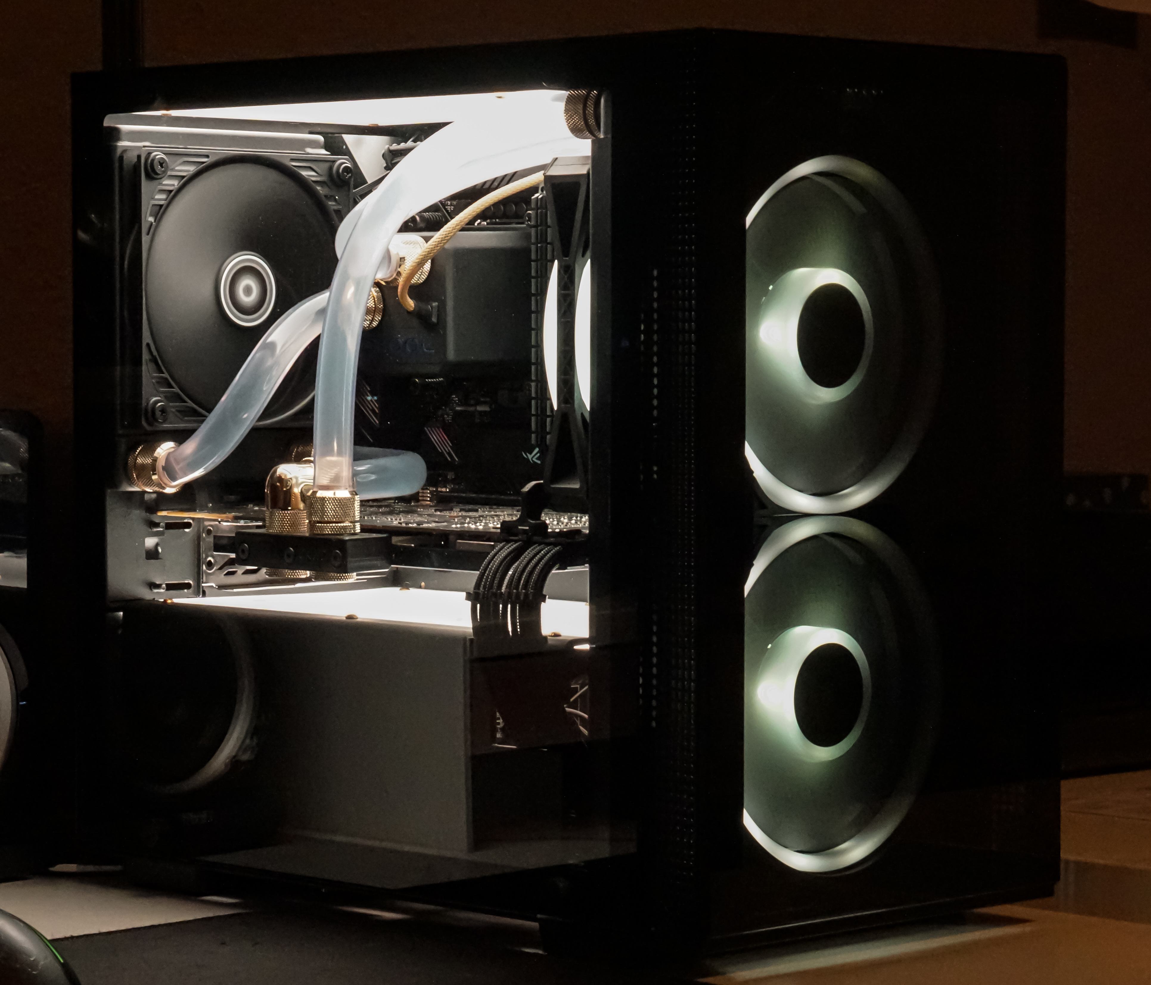

Guck dir Mal das Bild vom ganzen PC an, da sieht man es ein bisschen.
Edith.: Hier ein besseres Bild
