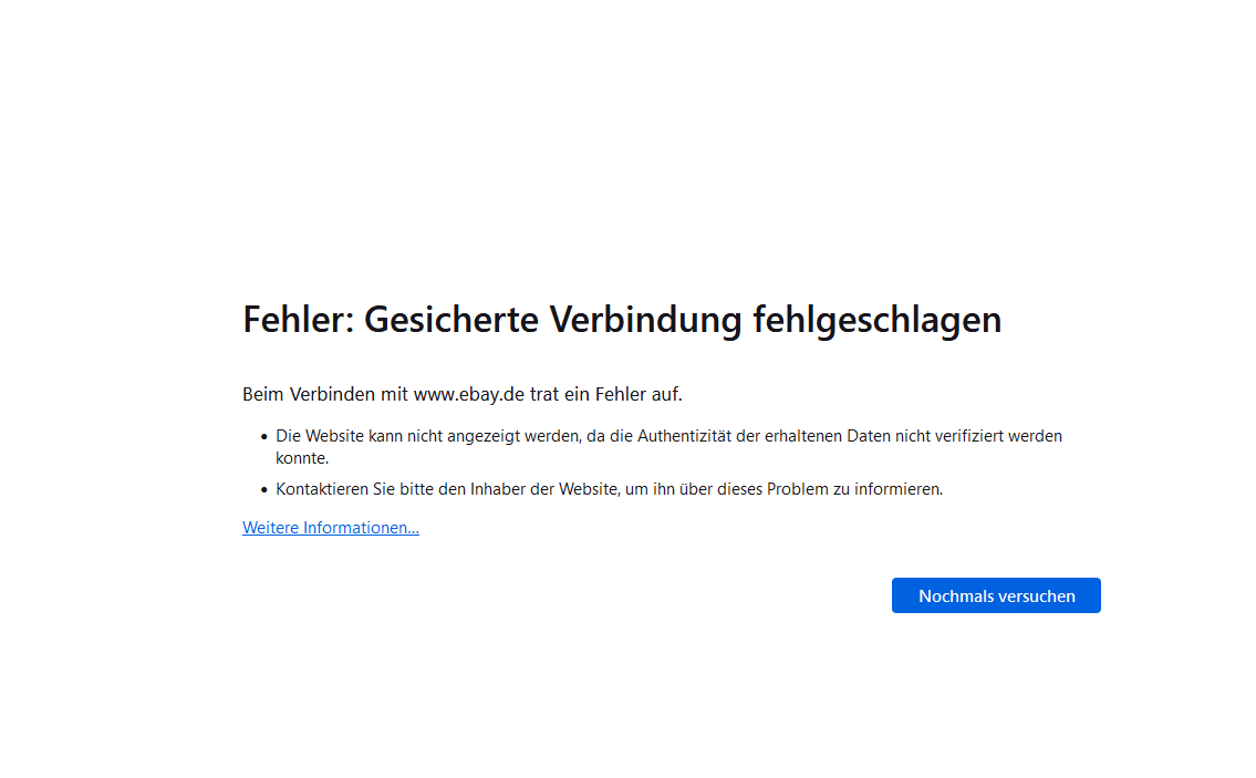

Habe Win10 neu installiert und komme nicht mehr auf Ebay. Egal ob mit dem Firefox Browser oder Chrome. Find auch nichts im Netz was mir hilft. Kann auch nichts auf dem Fenster anklicken was sinnvoll wird. Hab auch schon mit about:config geguckt ob es auf false statt true steht. Nichts zu machen. Auch mit Adblock aus oder deinstalliert geht es nicht. Router vom Strom getrennt usw usw.
Hab aber ein Dejavue und denke das ich das mal vor Jahren hatte.
Telekom
Es geht nur ebay nicht. Und an einem anderen Computer einen Raum weiter am selben Router geht ebay.
Als erstes mal auf "wie ist meine IP" schauen. Dann in der Oberfläche vom Router. Die Einstellungen von beiden vergleichen. Alle Geräte mal neu starten.
Das hat mit Sicherheit dieselbe Ursache wie die Youtube-Probleme. Bevor jetzt in beiden Threads identische Vorschläge unterbreitet werden, sollte einer der Threads geschlossen werden.
Zum Thema: öffne mal bitte eine Kommandozeile (Startmenü -> cmd eingeben und Enter drücken), führe dort die folgenden drei Befehle aus und poste einen Screenshot des gesamten Fensters hier oder kopiere den Text und füge ihn hier ein:
So kann geprüft werden, ob IPv6 aktiv ist und ob manche DNS-Namen nur zu IPv6-Adressen und andere sowohl zu IPv4- als auch zu IPv6-Adressen auflösen.

Hat sich dein Rechner ein paar falsche DNS Einträge gemerkt? Dann könnte ipconfig /flushdns vielleicht etwas bewirken.
Testweise könntest du auf dem Problemsystem auch den IPV6 deaktivieren. Eventuell hat sich da was verschluckt.
Dieser DNS-Suffix auf fritz.box könnte auch dein Problem sein. Da gibt es ja mittlerweile unfreundliche Webserver mit dieser Adresse.
Ja, ich habe die Lesezeichen alles von Firefox per Passwprt und Konto wieder übernommen. Sozusagen alles was ich im Netz mache wurde von meinem gespeicherten Konto aufs neue System gezogen von Firefox automatisch.
Brauche nach wie vor Hilfe. Ebay geht nicht und auch Bitpanda nicht. Bei Bitpanda kann ich zwar die Seite laden aber wenn ich mich mit Email und Passwort einloggen will passiert nicht. Ich drücke auf den Grünen Button und es macht nur einmal son blinken und nicht passiert.
