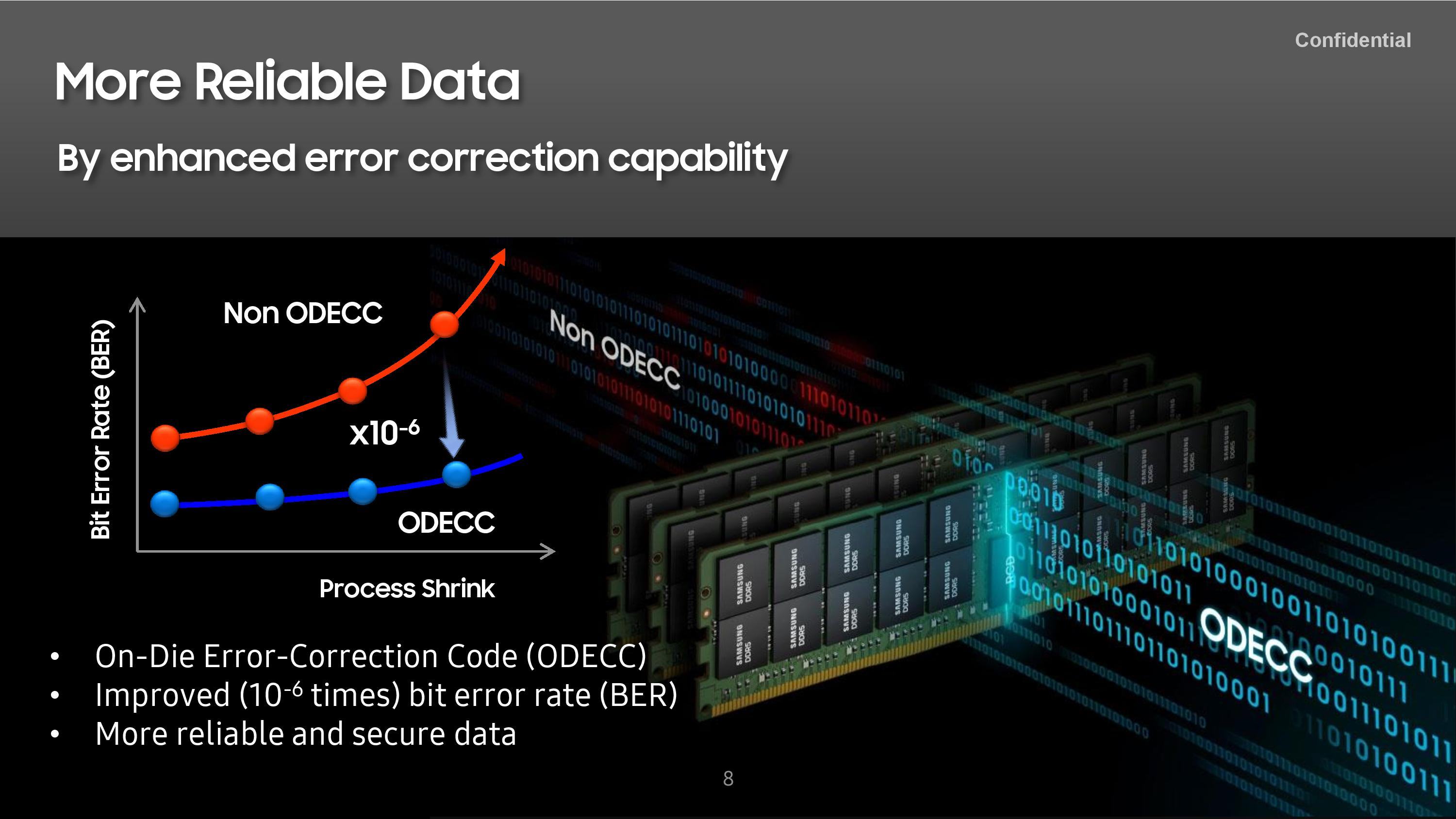

Laut Samsung soll es die Fehlerraten um 1:10^6 verbessern:
Leider seht da nicht auf was sie die Basis bezieht und natürlich besteht auch die Gefahr, dass Hersteller billige RAM Chips verwenden die schon vor sich aus Fehlern haben, die aber eben noch von der On-Die-ECC korrigiert werden können, die dann aber eben keine weiteren Fehler wie z.B. ein zufällig gekipptes Bit mehr korrigieren kann. Man sollte eben nicht nur nach der Optik entscheiden welche RAMs man kauft.
