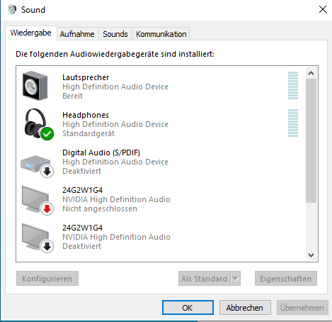

Alle anderen Ausgabegeräte (Monitor z.B.) sind über die Audiogeräteverwaltung deaktiviert.

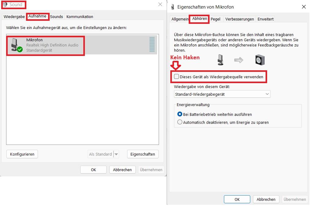

Dann hast du das Mikrofon wahrscheinlich als Wiedergabequelle eingestellt.
Bei "Diese Gerät als Wiedergabequelle verwenden." darf kein Haken drin sein (Bild unten).
