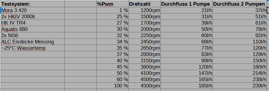

Regelbarkeit. Klar, die D5 gibts mit Drehpoti, die DDC nicht. Zudem kannst du die Pumpe über Pwm sehr genau einstellen.
Kleines Beispiel: Meine DDCs werden ab ca. 2700 Umdrehungen hörbar, deswegen lasse ich sie auf 2600 laufen. Über den Drehpoti kann das schwer sein, genau zu regeln. Klar, wenn die D5 am Mora hängt, dann ist das Drehpoti schon praktisch und meine alte D5, die auch ne Weile so lief, war dank Drehpoti schon praktisch. Mit 600rpm-Lüftern aufm Mora musste ich mir damals nur was zusammenpfuschen, um 12V dahin zu bekommen. Da du aber sowieso ein Kabel legen musst...

Aber...
Und den kennst du ja glaube ich: Kennlinie

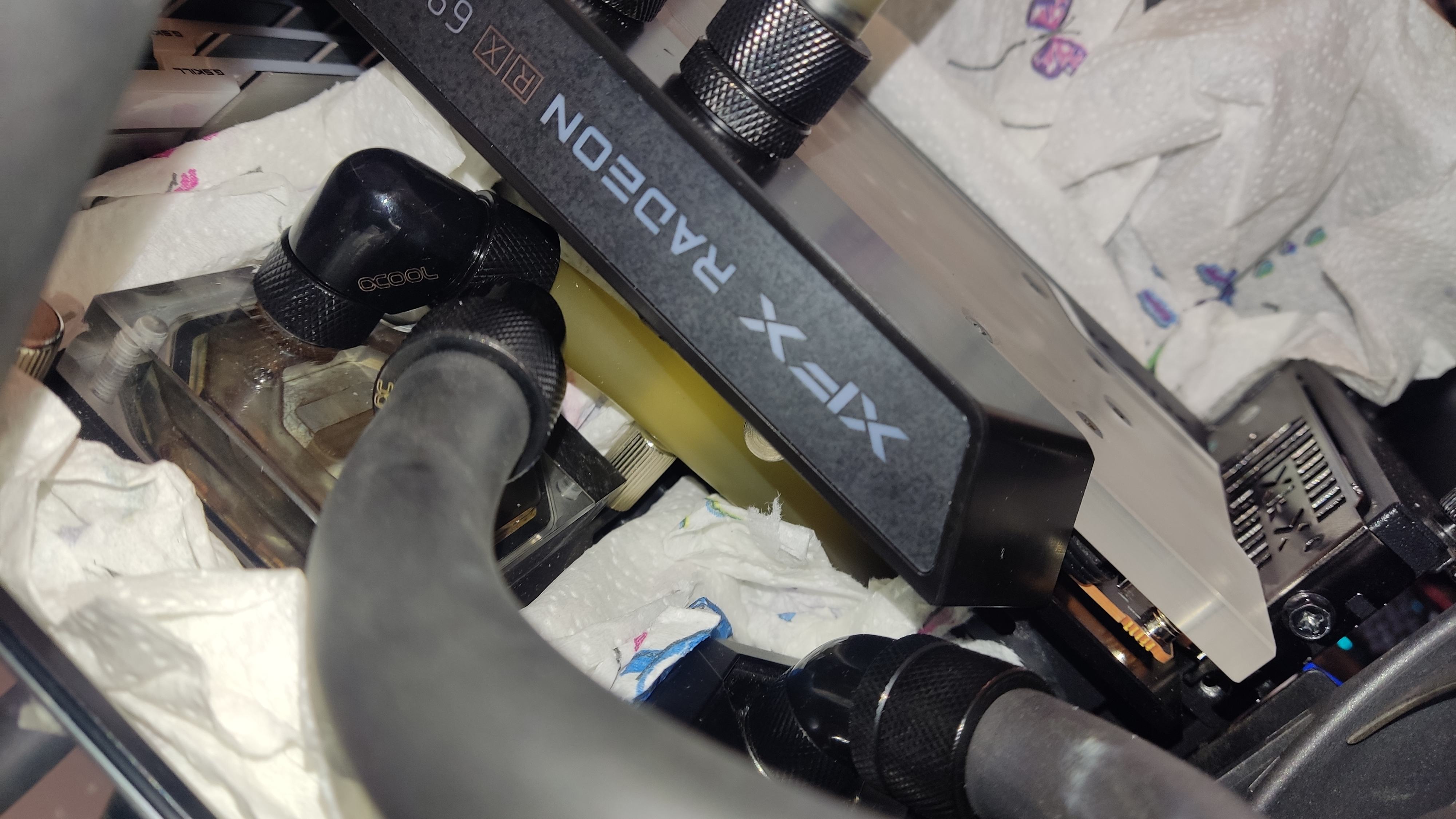

Ca 1jahr nach Bau des loops hatte ich starke unindentifizierbare grünlich braune Verschmutzungen im CPU Block... Das war ne richtige schmocke. Nachdem ich's dann gereinigt habe (und das selbe Wasser weiter verwendet habe) ist es nicht noch einmal dazu gekommen, nehme stark irgendwelche Produktionsrückstände eventuell vom MoRa als Ursache an. Ich kann mir gut vorstellen das die Pumpe auch Recht verschmutzt ist. Sollte die pumpe nach ner Reinigung genug Druck haben bei leisem Betrieb, Spar ich mir die teure Heatkiller Tube erst einmal... 😁 Eventuell kann man ja dann auch einfach ne 4.2 in die Eisstation bauen. Is ja eigentlich n ganz schickes Teil. Steht eh hinterm Rechner.. muss also nicht al schön sein
Da meine Grafikkarte erst montag kommt und ich in der Woche garkeine Zeit habe, habe ich die Reinigung des Systems (Infos dazu weiter oben) schon heute in Angriff genommen. Problem war: DDC-1T Zu laut und zu schwach. In der Pumpe waren keine großartigen Verschmutzungen.. lediglich am Keramik Lager waren etwas mehr Ablagerungen... Nach der Säuberung läuft die pumpe etwas leiser aber mehr Druck hat sie nicht. Der CPU Block ist nicht ganz mit Wasser gefüllt und lege ich den Rechner hin, ist der Block nach dem Aufstellen innerhalb ein paar Minuten wieder ein wenig mit Luft gefüllt... Wie die letzten 1,5 Jahre auch.
Jetzt Stelle ich mir Frage: ist die pumpe zu schwach oder falsch im Kreislauf positioniert. Die pumpe sitzt mit AGB vor dem MoRa und pumpt oben in den MoRa rein.. dann geht's unten in den Rechner und von da aus in den CPU Block. Dann nach unten weg wieder in den AGB...
Mich irritiert die Luft im CPU Block sehr. Hab schon nen paa Mal den Rechner über tage hingelegt und umpositioniert so das wirklich alle Luft raus ist. Wie kann es dann sein das Luft in dem CPU Block kommt, kann es sein das der Block selber "Luft zieht"? Dann würde doch auch Wasser austreten. Ich raffs einfach nicht... Wurde die Frage gerne für mich klären bevor ich 75€ für ne neue DDC ausgebe wenn diese doch eigentlich funktioniert
Liebe Grüße.

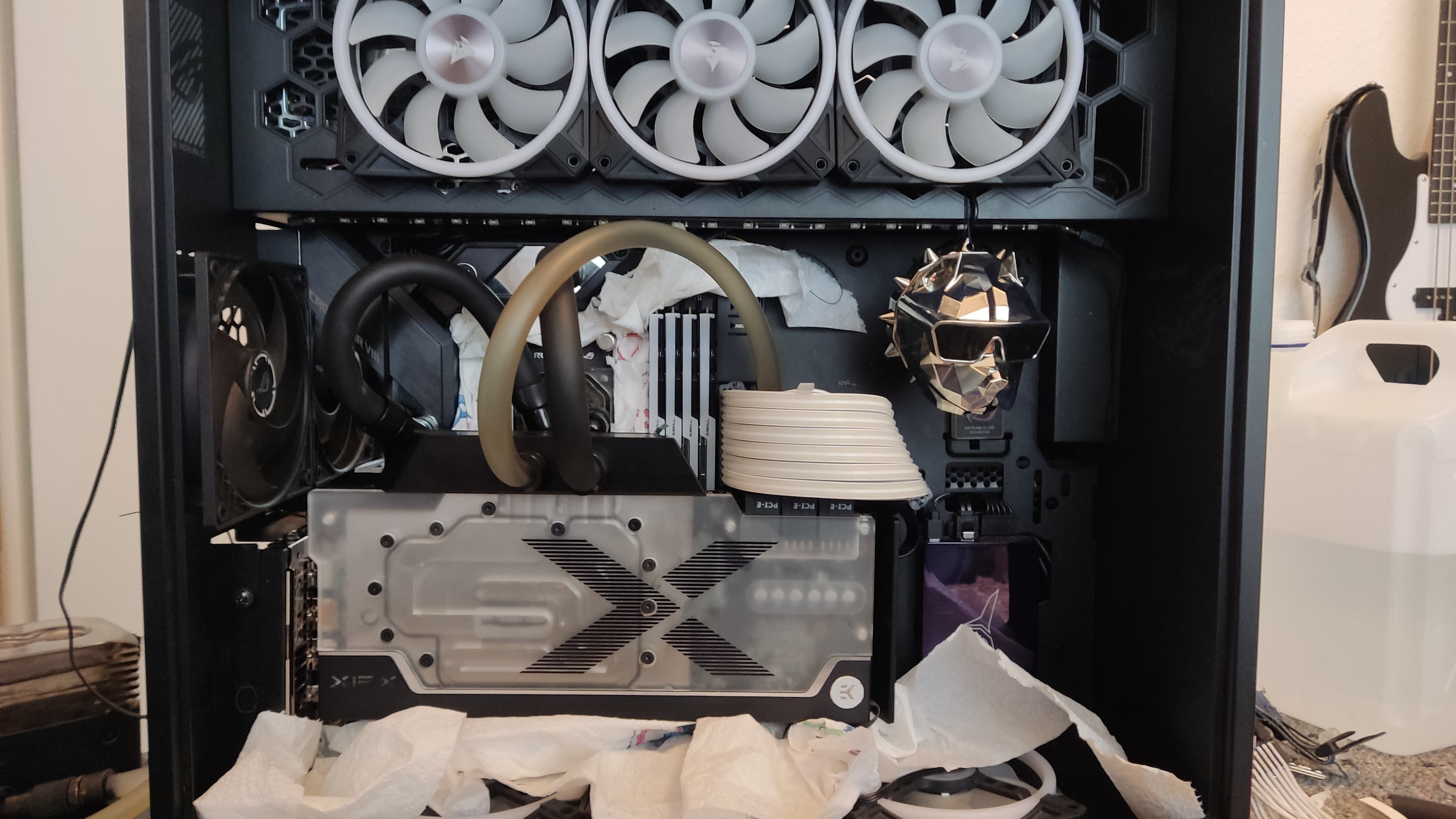

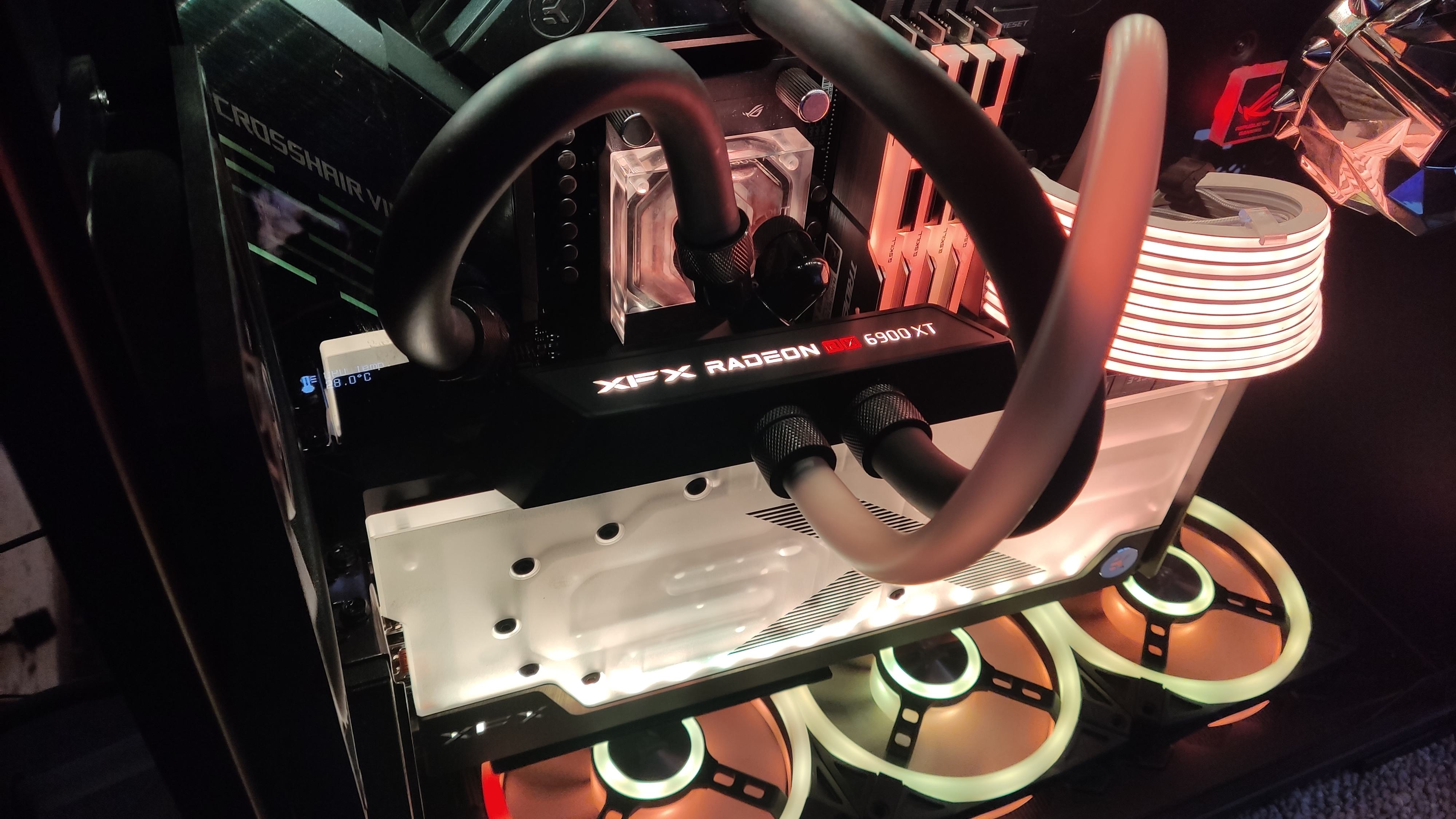

Habe jetzt auch den Loop umgebaut... Pumpe sitzt jetzt direkt vor dem Rechner.. und Radiator sitzt am "Ende" vom Loop. Der Durchfluss im CPU Block scheint deutlich höher zu sein.
Die neue graka ist heute angekommen... Was soll ich sagen... Das inwin ist dann doch kleiner als gedacht, hab's dann aber letztendlich hinbekommen mit meinen vorhandenen fittingen was brauchbares hinzubekommen... Werd das ganze aber nomma auseinander nehmen müssen. Die transparenten Schläuche sind doch arg eingefärbt (sieht man Garnet wenn Bling Bling an ist) auch der CPU Block könnte ne Reinigung Verträgen, rein optisch.
Alles wirklich ne knappe Geschichte

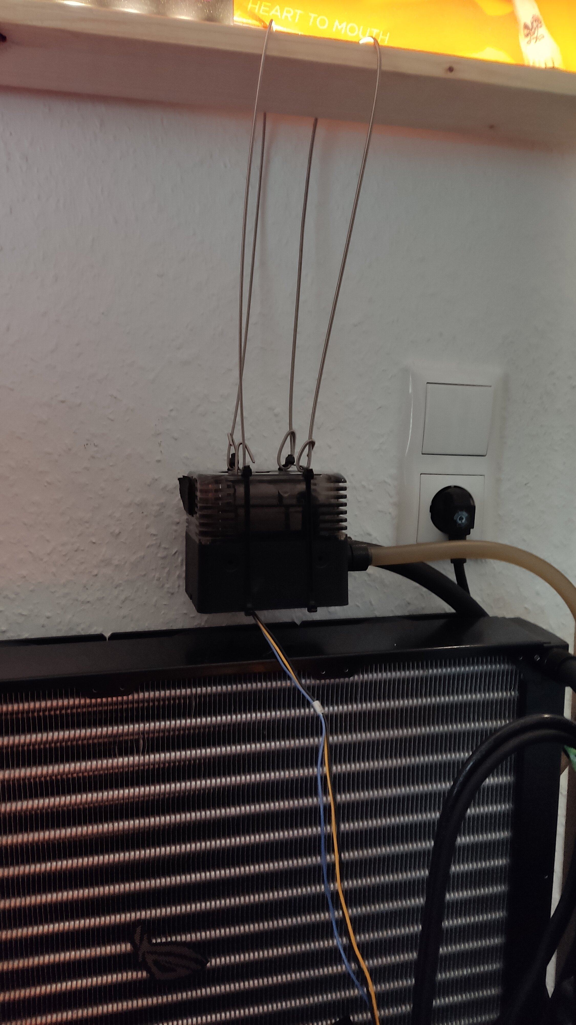

Habe die DDC bzw die eisstation jetzt Mal "entkoppelt" 🤣 Ergebnis: extrem viel leiser l, hab's mit Gummi, mit Schaumstoff mit Kork, mit allem was ich gefunden hab versucht... Mit aufhängen war dann Ruhe

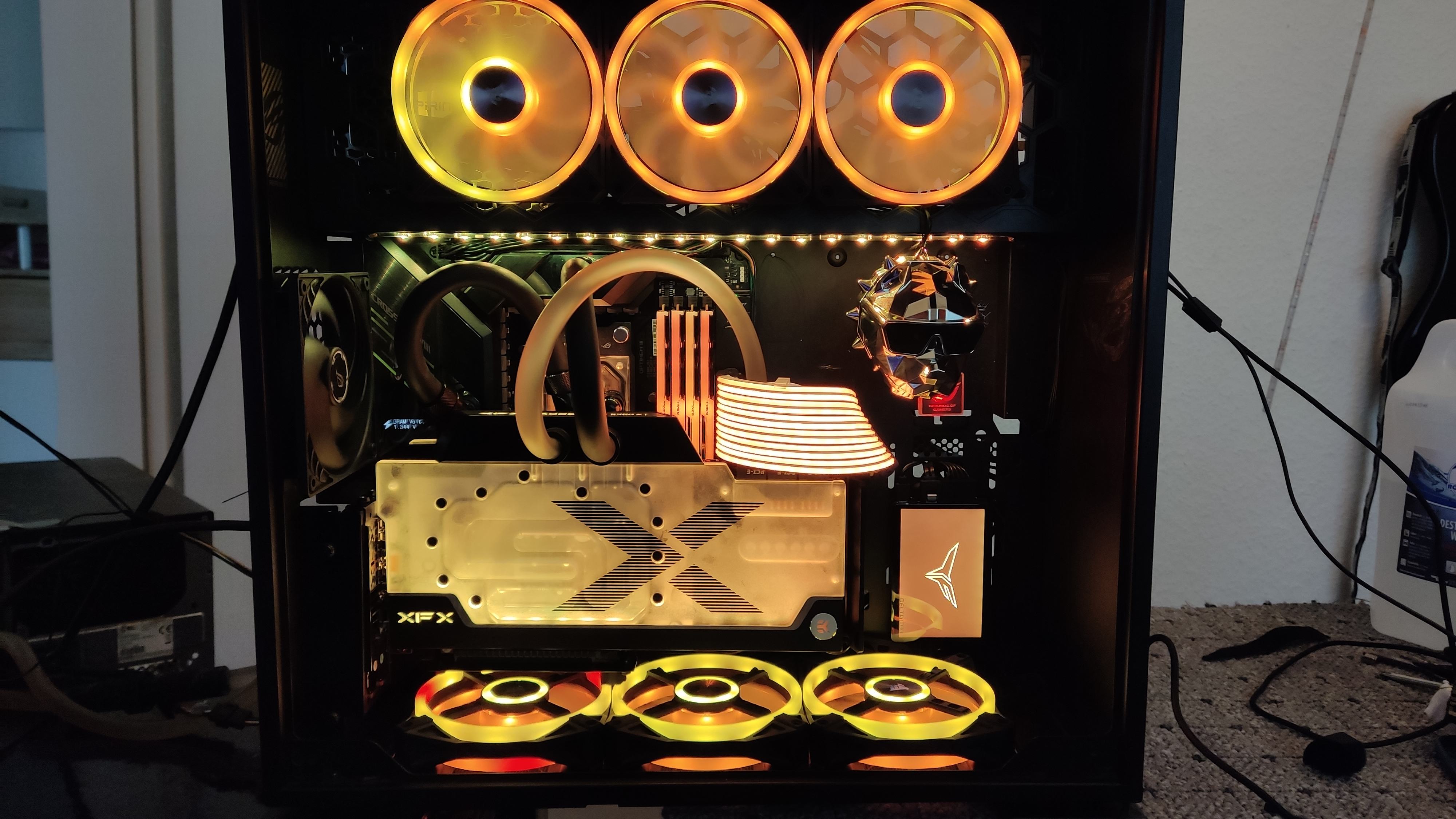

Jetzt läuft soweit alles. Muss es nur noch wieder zurechtrücken. Dann bissl zocken. Später dann Performance Test und OC/UV Mal schauen was sie so drauf hat
Der loop is ganz witzig geworden wie ich finde

Hast du Pumpe entkoppeln mit Shoggy ausprobiert? Kann man selber basteln, z.b. Schwamm durchschneiden. Muss man nur schauen dass man die optik wieder hinbekommt:hust:
