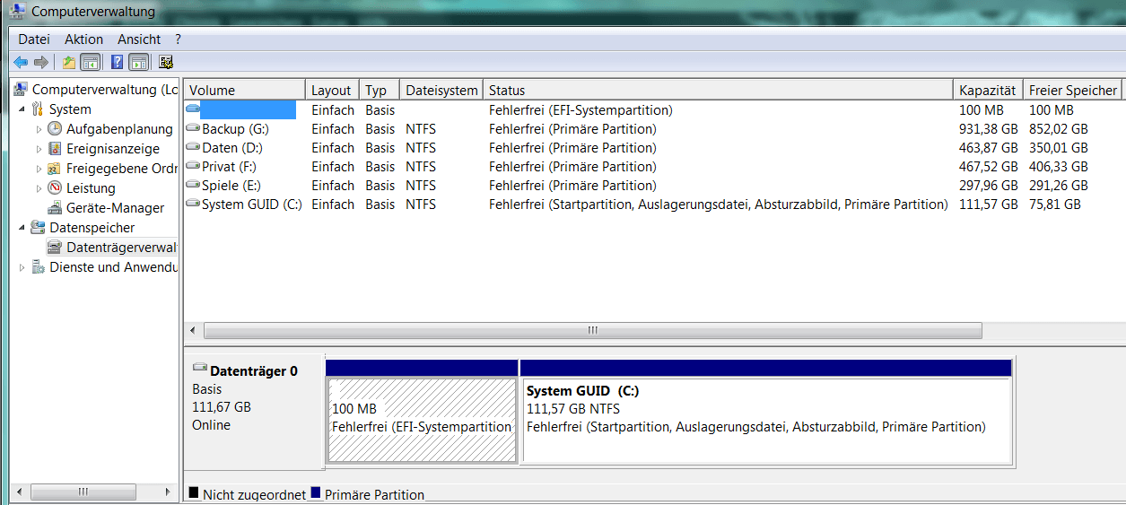

Die System Reserved wird im UEFI Mode gar nicht mit installiert. Die Systemplatte enthält dann
1. eine versteckte 150 MB große Partition für GPT/GUID
2. eine 100 MB große FAT32 EFI Systempartition und
3. die eigentliche Windows 7 Partition
Die versteckte Partition unter 1. ist nur unter GPARTED sichtbar.
Korrekte Einteilung eines GUID/GPT UEFI Systems >>> siehe Bild
Der UEFI BOOTLOADER muss bei der Installation gesondert angestoßen werden. Alle Windows 7 64 bit Setup DVD´s sind dafür vorbereitet.
USB Sticks müssen gesondert dafür vorbereitet werden und den UEFI Bootloader erhalten.
Der UEFI BOOTLOADER wird über das UEFI BOOTMENÜ gestartet. Dort wird das DVD Laufwerk mit UEFI Kennung ausgewählt, um den UEFI BOOTLOADER zu starten.
Wird über den UEFI BOOTLOADER installiert, müssen alle MBR Partitionen auf der Systemplatte zuvor gelöscht werden. Das kann über das Windows 7 Setup (erweiterte Optionen) wahrgenommen werden.
