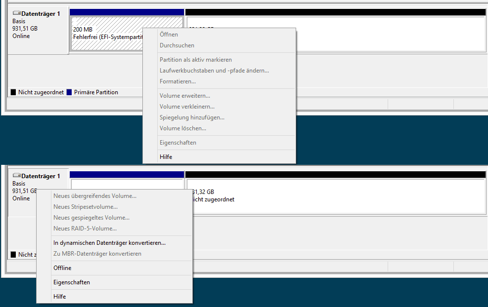

Kann ich gerade nicht testen; bin vor Jahren mal selbst auf die Geschichte gestoßen und da waren die Löschoptionen in der Windows-Datenträgerverwaltung bei dem extern angeschlossenen OS X-Datenträger alle ausgegraut. Vielleicht geht das jetzt ja (?).
Edit: Noch eine entsprechende externe HDD gefunden. Unter Win 8.1 geht es nach wie vor nicht: Die "normale" große OS X-Datenpartition kann man über die grafische Datenträgerverwaltung löschen, sobald nur noch die EFI-Partition übrig ist, sieht es dann so aus:

Möchte jetzt nicht pedantisch wirken, aber wenn der Threadersteller einfach die beschriebenen Schritte mit diskpart und anschließend der Datenträgerverwaltung durchführen könnte, wäre die Sache in keiner Minute mit den Windows-eigenen Boardmitteln erledigt.
Den Screenshot aus der Datenträgerverwaltung mit einer OS X-Festplatte habe ich lediglich für Nutzer angehängt, die dieses Szenario nicht selbst nachstellen können und um zu zeigen, dass sich der Threadersteller nicht etwa nur zu doof anstellt, das "Löschen"-Kontextmenü aufzurufen ;)
