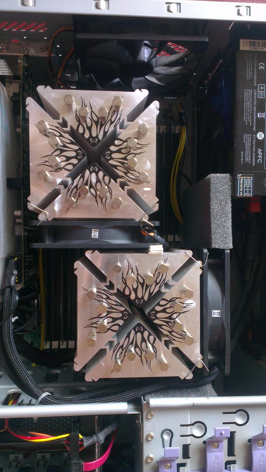

Ich habe just vor einer Woche die Workstationidee verfolgt!
