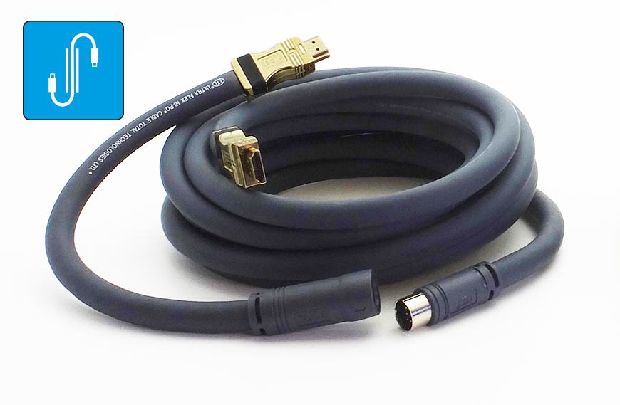

das HDMI geht bis 4K 60 Hz! Ist auf Leichtleiter Technik auf gebaut und kostet was! Wenn der Preis nicht so eine roole spielt.
Lichtleiter HDMI Kabel für lange Entfernungen - 4K HDR
Kannst du aber beispielsweise nicht knicken und muss dementsprechend mehr Platz haben, damit du um eine Kurve kommst.
Für eine Verlegung in der Wand deshalb ungeeignet.
