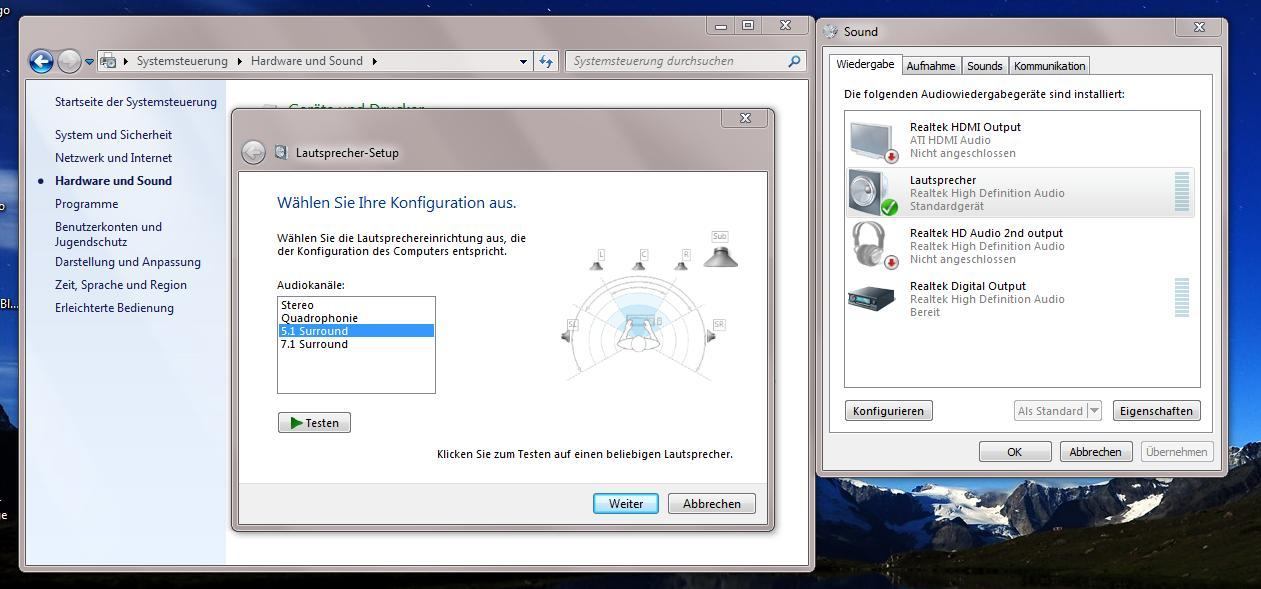

Ich habe das Soundsystem unter Hardware & Sound eingerichtet.
Alle Lautsprecher werden angesteuert und die Zuordnung stimmt.

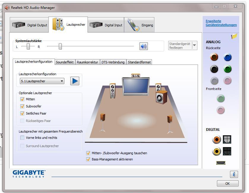

Der Bass ist ungewöhnlich leise - gibt es hierzu einen Regler, den ich nicht finde?

Versuche mal im Realtek Soundmanager die Einstellungen " Bass Managament" und "Mitten/-Subwoofer Ausgang tauschen" zu deaktivieren.
Bei mir führe dies zu einer deutlichen Besserung :).

Danke - wenn ich allerdings Mitten/Subwoofer tausche, sind die grad vertauscht.
Die Deaktivierung vom Bass-Management hat vorerst nichts gebracht.
