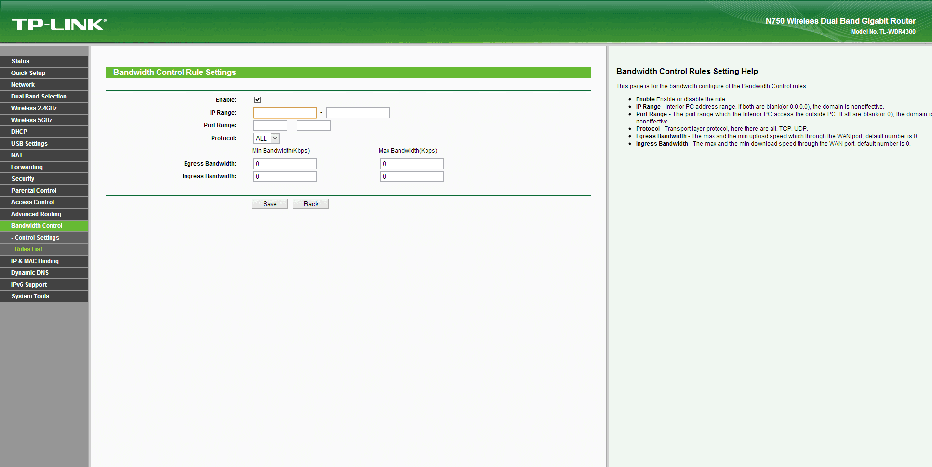

Der Router hat ja IP-QOS mit Bandwith Control sonst leider nix. Habe mir schon diese Anleitung angesehen aber verstehe das nicht so ganz.

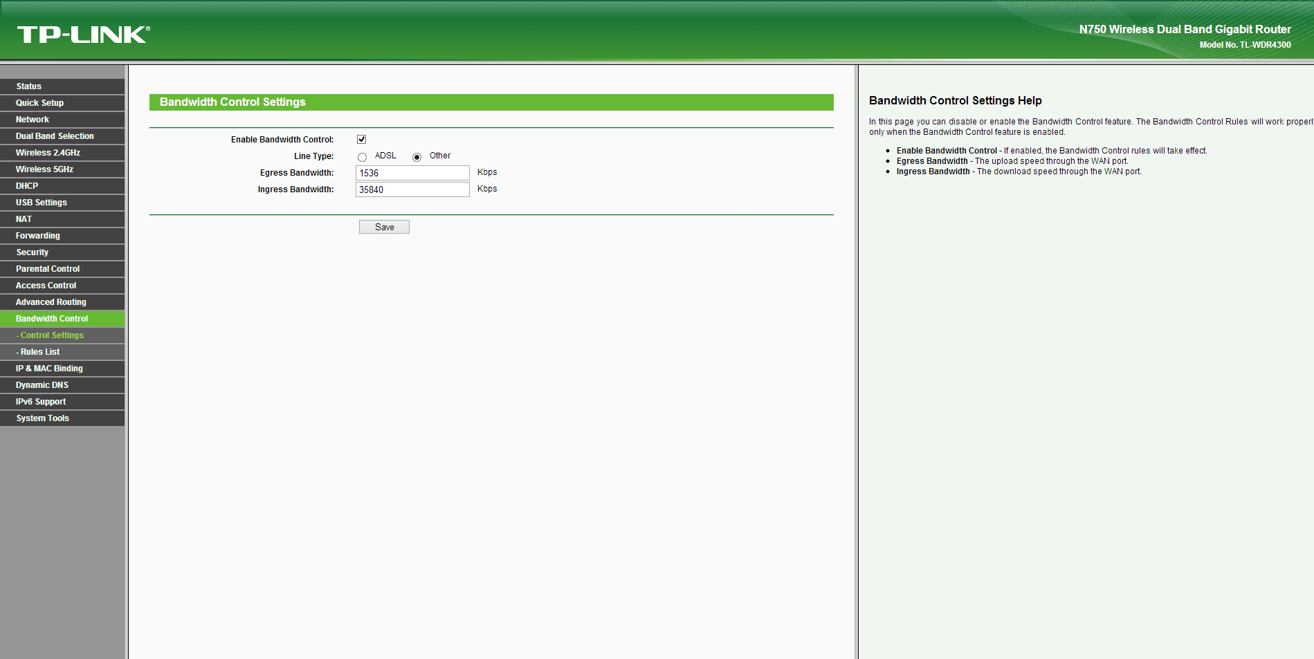

Habe KabelDeutschland 32mbit down/1mbit up. Muss ich jetzt jeder IP genau die Bandbreite vorgeben? Kann man das nicht irgendwie priorisieren oder so? Wollte gerade ein wenig R.U.S.E auf meinem Desktop-PC (LAN) zocken und meine Frau guckte nebenbei einen Stream und surfte (Wlan). Es war eine einzige ruckelorgie. Kann man das nicht einfacher realisieren? Will ja jetzt auch keinem die volle Bandbreite wegnehmen.
Und was muss man da als Portrange eintragen?

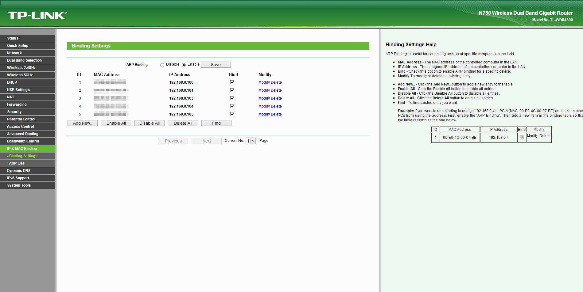

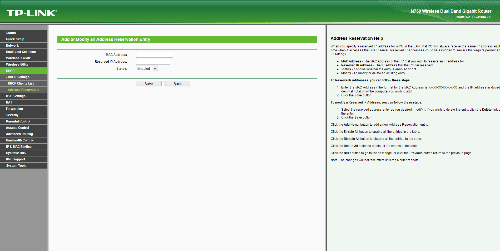

Dann die zweite Frage. Um jetzt IP-QOS nutzen zu können muss ich ja genau die IPs festlegen, d.h. ich muss die IPs an der MAC-Adresse fest machen. (Wird sonst automatisch per DHCP vergeben.)
Der Router hat dafür zwei Varianten DHCP-Reservation (das ist mir klar) und ARP-Binding. Habe jetzt mal beim ARP-Binding die IPs auf Bound gesetzt keine Ahnung ob das funktioniert oder wo genau der Unterschied liegt. Beim ARP-Binding war es nur einfacher, weil mir die Clients mit MAC- und IP-Adresse direkt angezeigt wurden. Bei DHCP-Reservation muss ich alles manuell machen. (Wäre aber auch kein Problem)

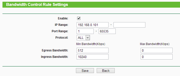

Auch wenns mehr ein monolog hier ist, habe das mal so eingestellt:
Laut Speedtest scheint zumindest max auch ohne Eintrag zu gehen.
Ich bin mir nicht unfehlbar sicher, denn ich kenne ARP Binding nicht, aber es macht für mich nur so Sinn:
ARP Binding beantwortet ARP Anfragen mit einer IP Adresse.
Wenn ein Computer einen anderen Computer über die IP Adresse ansprechen will, fragt er im Netzwerk bei allen nach, welche Netzwerkkarte (MAC) denn diese IP hat. Im Router kann damit eine Tabelle hinterlegt werden, damit ARP Anfragen schneller beantwortet werden und als Sicherheitsfeature, damit keiner so eine ARP Anfrage falsch beantwortet.
Damit wird einem Computer aber noch nicht mitgeteilt: "DU hast IP 192.168.1.54"
Für letzteres ist DHCP zuständig. Wenn die Netzwerkkarte bzw deren MAC-Adresse nicht bekannt ist, wird einfach eine IP aus dem Pool zugewiesen, ansonsten die für die MAC-Adresse hinterlegte IP.
Mit der Bandwidth Control (Datenratenkontrolle) kannst Du Regeln für die Bandbreite der einzelnen IPs oder Ports zuteilen und bestimmen, wieviel Bandbreite eine IP mindestens und maximal bekommt.
Also: Die IP Deiner Frau braucht "min" nix. Bei "max" trägst Du sowas wie 80% der Gesamtbandbreite ein. Für die Ports Deiner Spiele oder einfach für den gesamten Zockerrechner gibst Du als "min" Bandbreite 100% Deiner Banbreite an.
Das bedeutet: Der Router wird Deiner Frau nicht mehr als 80% geben. Dir wird er aber, auch wenn Deine Frau gerade die 80% ausschöpft, immer versuchen, die volle Bandbreite zu geben.
Trotzdem kann es aber zu Lags kommen in dem Moment, in dem Deine Frau durch das surfen Spitzen erzeugt. Probier das aber einfach mal aus. DD-WRT ist natürlich auch eine Möglichkeit.

@NTB danke für deine Antwort. Habe es jetzt auch per DHCP die IPs fest den MAC-Adresse zugewiesen. ARP habe ich wieder rausgenommen (funktionierte auch nicht richtig!).

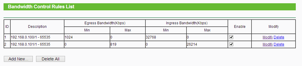

Habe es jetzt mal so definiert:
192.168.0.100 = Desktop-PC
192.168.0.101 = Netbook Frau
