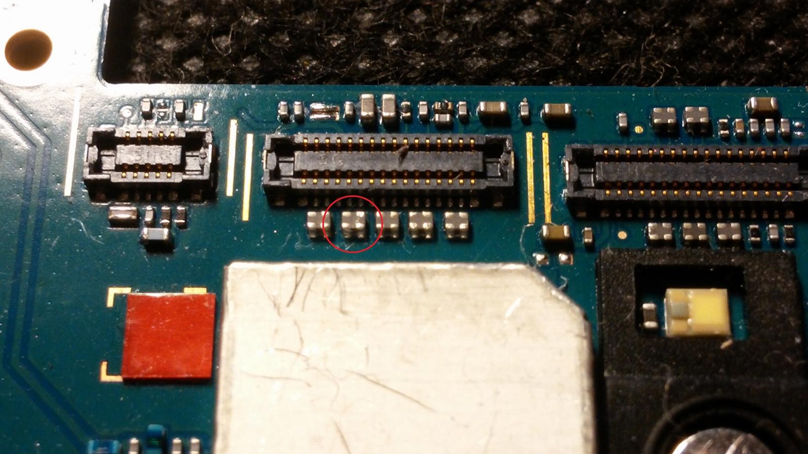

Hallo allerseits,
ich habe gemerkt, dass mein Handy einen Wackelkontakt besitzt und den Fehler gesucht.
Nun hat sich herausgestellt, dass ein Pin locker ist. (s. Foto)
Erst war das Bild auf dem Bildschirm nur da, wenn man den Pin gedrückt hat. Nun erscheint nichts mehr.
Es hat sich also wohl lediglich der Kontakt gelöst.
Kann mir jemand sagen, was man in so einem Fall machen kann?
Zu jemandem bringen, der sehr gut im SMD-Löten ist und wieder anlöten lassen oder die Platine tauschen.
Man könnte auch mit Leitsilber arbeiten, aber das ist Pfusch und hält sicher nicht lange.
Wie würde das mit dem Leitsilber gehen? Und bedeutet das, dass der Pin vorallem der Datenübertragung dient?
Nunja, ob das funktioniert, weis ich nicht - könnte aber.
Mit einer sehr feinen Spitze minimal Leitsilber an die Kontakte geben (also wohl 4x).
Das Teil ist halt winzig. Sieht auf dem Foto wohl "dezent" größer aus als es ist...
Was das für ein Teil ist, kann ich dir nicht beantworten. Sieht aus wie ein Kondensator - die haben aber nur 2 Kontakte (Die "großen" Braunen Dinger sind Kondensatoren).
Es wäre sicherlich das Beste, die Platine zu einem ELektrikbetrieb zu geben, der jeden Tag SMD Sachen Lötet. Die haben dann auch gute Reflowöfen und können sowas sehr professionell und schnell reparieren.
