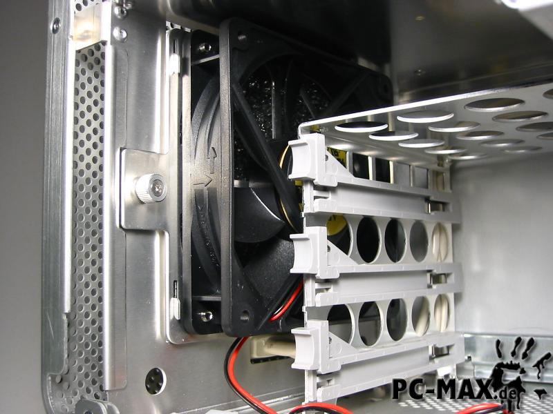

ich machs mal kurz... will wie schon beschrieben ne laing dcc pro in ein lian li v1000 case baun...

das einzige was mich leicht verunsichert :) wären da die komischen schienen.. geht das, und geht das auch mit dem entkopplungsset?

Kleb die mit ner Dämmmatte auf´m Boden oder häng sie auf Federn auf so hab ich´s gemacht und es ist schön "leise".Das Entkoplungsset kannste vergessen, zumindestens mit ner Ultra.
Die Schwingungen übertragen sich trotzdem stark auf´s Gehäuse, bei ner Pro wird es nicht anders sein.Dann haste nen schönes Brummen.
Nimm einfach den Käfig komplett raus, is besser.

hmm ok auch ne möglichkeit^^ aber gäbs da nichts um die iwie in die schienen reinzubringen?

lol aufhängen^^ mal sehn... ich werds wohl eher mit der dämmatte machen xD wirklich blöd kann man die nicht in die scheiß schienen von dem case bringen?

hmm aufhängen is ja mal ne sache... aber glaub nicht dass ich die pumpe aufhängen werd^^ warsch mit dämmatten oder so.. aber fällt keinem ein wie ich die da in die schienen kriegen könnte?
Sobald das Ding in den Schienen befestigt wird haste Vibrationen die nerven, versprochen!!
Du kannst Dir z.B. aus 2-3 Küchenschwämmen was nettes zur Dämmung basteln, fest kleben würde ich am Caseboden nach Möglichkeit nichts, diese Dämmmatten hinterlassen unschöne Rückstände, die man oftmals nur mit viel Mühe wieder weg bekommt.
ne, dafür gibts ja tesa stripes^^ ka da werd ich mir schon was einfallen lassen... hmm küchenschwämme.. die schaun aber gar nicht schön aus so im pc^^ egal da fällt mir was ein ;)
So, hab sie nun auch federnd gelagert, habe 4 Zugfedern mit einem selbstbautem Rahmen verbunden. Hab kurze Federn mit einer 0,5mm Stärke genommen. Absolut nix mehr zu hören.
