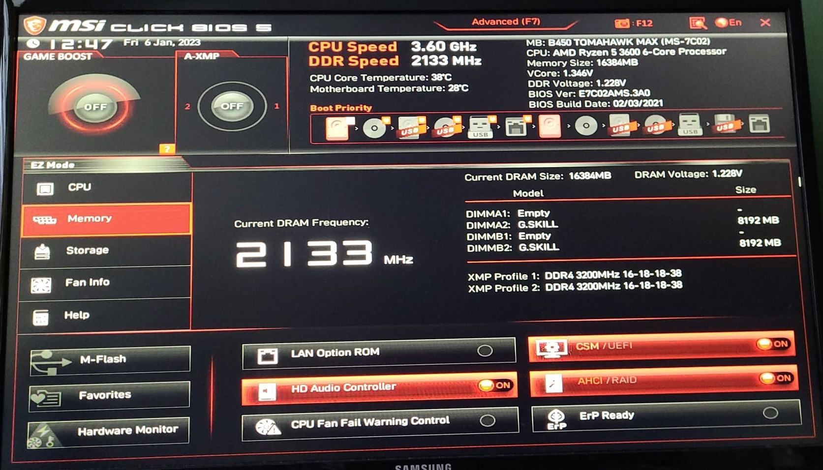

Hallo zusammen,
mein 2 Jahre alter PC friert plötzlich seit heute früh wenige Sekunden/Minuten nach dem Start ein.
Folgende Hardware ist verbaut:
MB: B450 TOMAHAWK Max (MS-7C02)
BIOS Ver: E7C02AMS.3A0
BIOS Build Date: 02/03/2021
CPU: AMD Ryzen 5 3600
RAM: 2x8 G.SKILL DDR4 3200MHz 16-18-18-38
GPU: NVIDIA GeForce GTX 970
M2. SSD: Kingston SA2000M8100

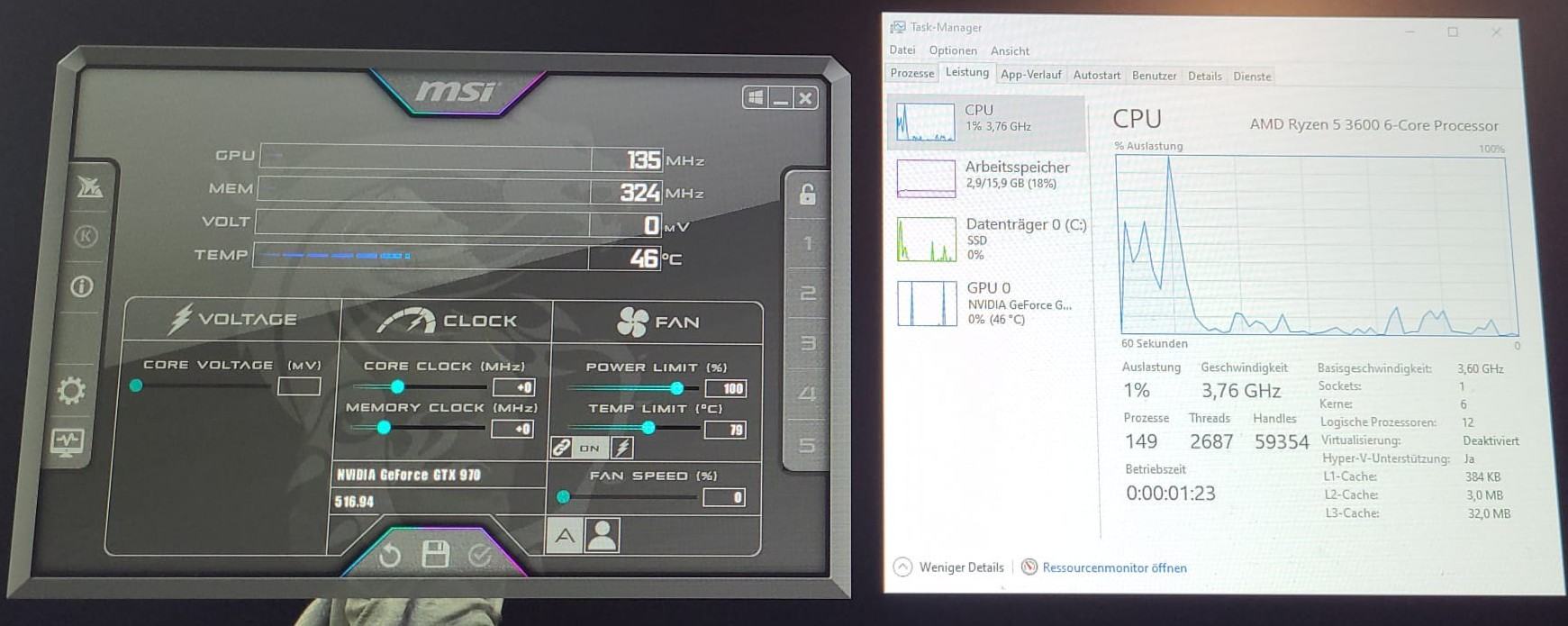

Das gleiche Problem tritt auch im BIOS auf. Ich konnte gerade so noch ein paar Screenshots erstellen.
Nach mehrmaligem Starten kam jetzt ein Wiederherstellungs-Bluescreen. Über "Diesen PC zurücksetzen" steht er jetzt bei 9 % seit einer guten Stunde und rührt sich nicht mehr.
Hat jemand noch eine Idee bzw. Vermutung?
MfG DH

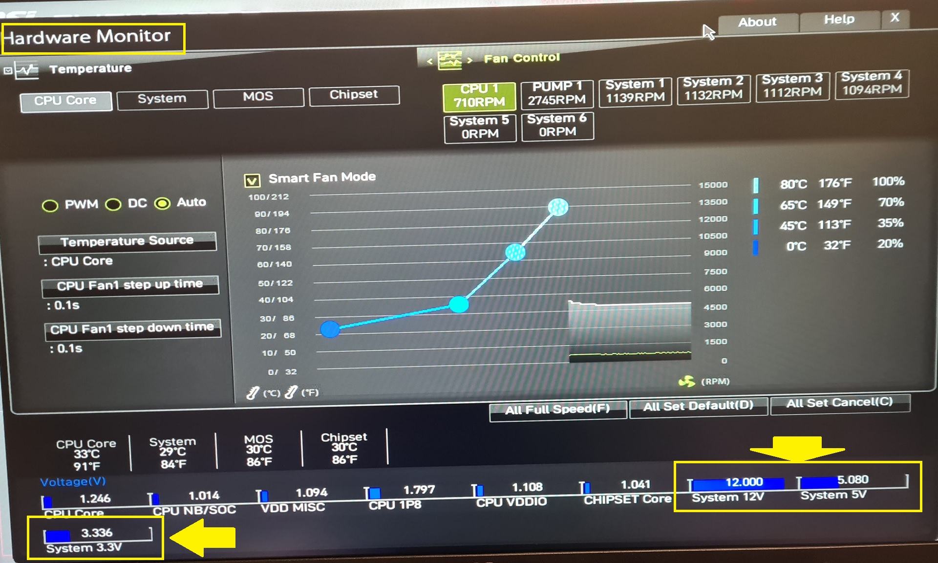

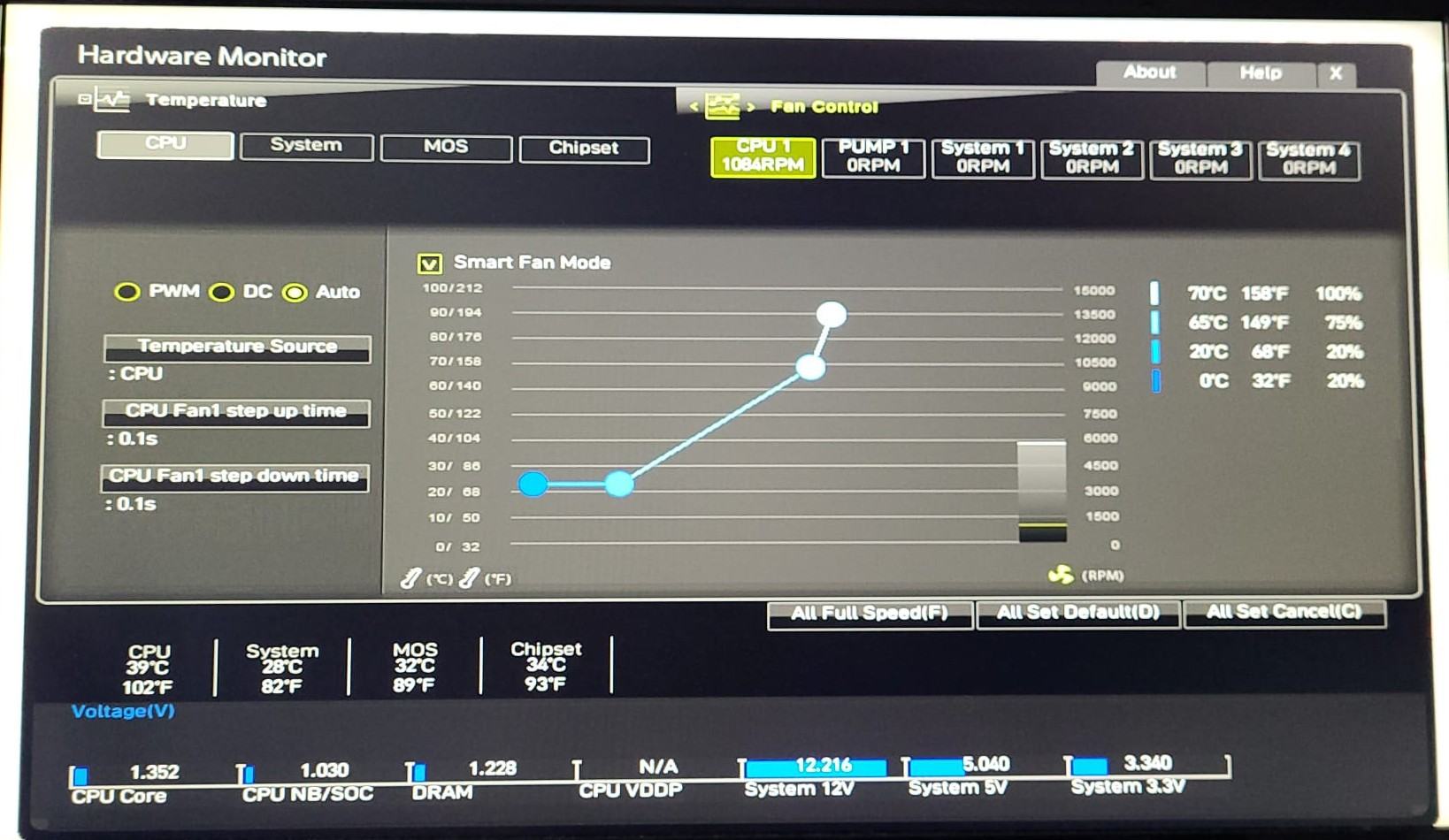

Welches Netzteil (exakte Bezeichnung) und wie alt ist das Netzteil?
Das könnte ein Problem mit der Stromversorgung sein, dabei kommen auch nur halb eingesteckte und nicht eingerastete Netzteil Stecker als Fehlerquelle in Frage.
Schau dir mal im Bios bei Hardware Monitor (Bild unten) die Netzteil Spannungen an, 12 Volt, 5 Volt und 3,3 Volt sollte nicht zu weit abweichen.
Oder der Ram ist defekt, den Ram einzeln in Ram Slot A2 testen.

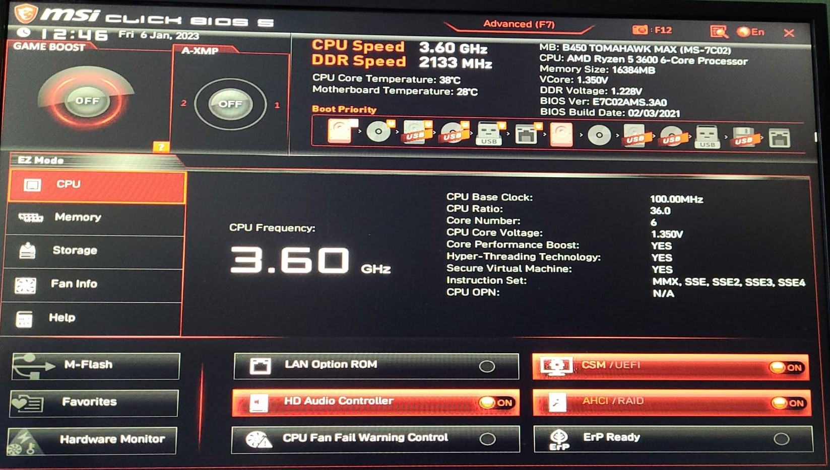

Danke für die schnelle Rückmeldung. Die Netzteil Spannung sieht ähnlich den Werten aus (siehe Screenshot). Es handelt sich um folgendes, ca. 2 Jahre alte, Netzteil:
PSU: bequiet! STRAIGHT POWER11 (E11-550W)
RAM-Riegel werde ich einzeln prüfen, wobei sie beide im HW-Monitor erkannt werden.

Die Ram Spannung ist zu niedrig, die Ram Spannung sollte mindestens bei 1,35 Volt liegen @ 3200MHz, besser etwas drüber.
Bei dir ist die Ram Spannung bei 1,228 Volt @ 3200 MHz.
Lade mal die defaults im Uefi (Taste F6 drücken im Bios), sollte die Ram Spannung nachdem du das 3200 MHz XMP Profil geladen hast immer noch so niedrig sein, die Ram Spannung manuell im Bios auf 1,36 Volt einstellen.
Möglicherweise ist Windows durch die zu niedrige Ram Spannung zerstört, Windows musst du wahrscheinlich neu installieren.
Edit:
Laut der DDR Speed Ram Anzeige ganz oben taktet dein Ram nur auf 2133MHz, dann sind 1,228 Volt Ram Spannung OK.

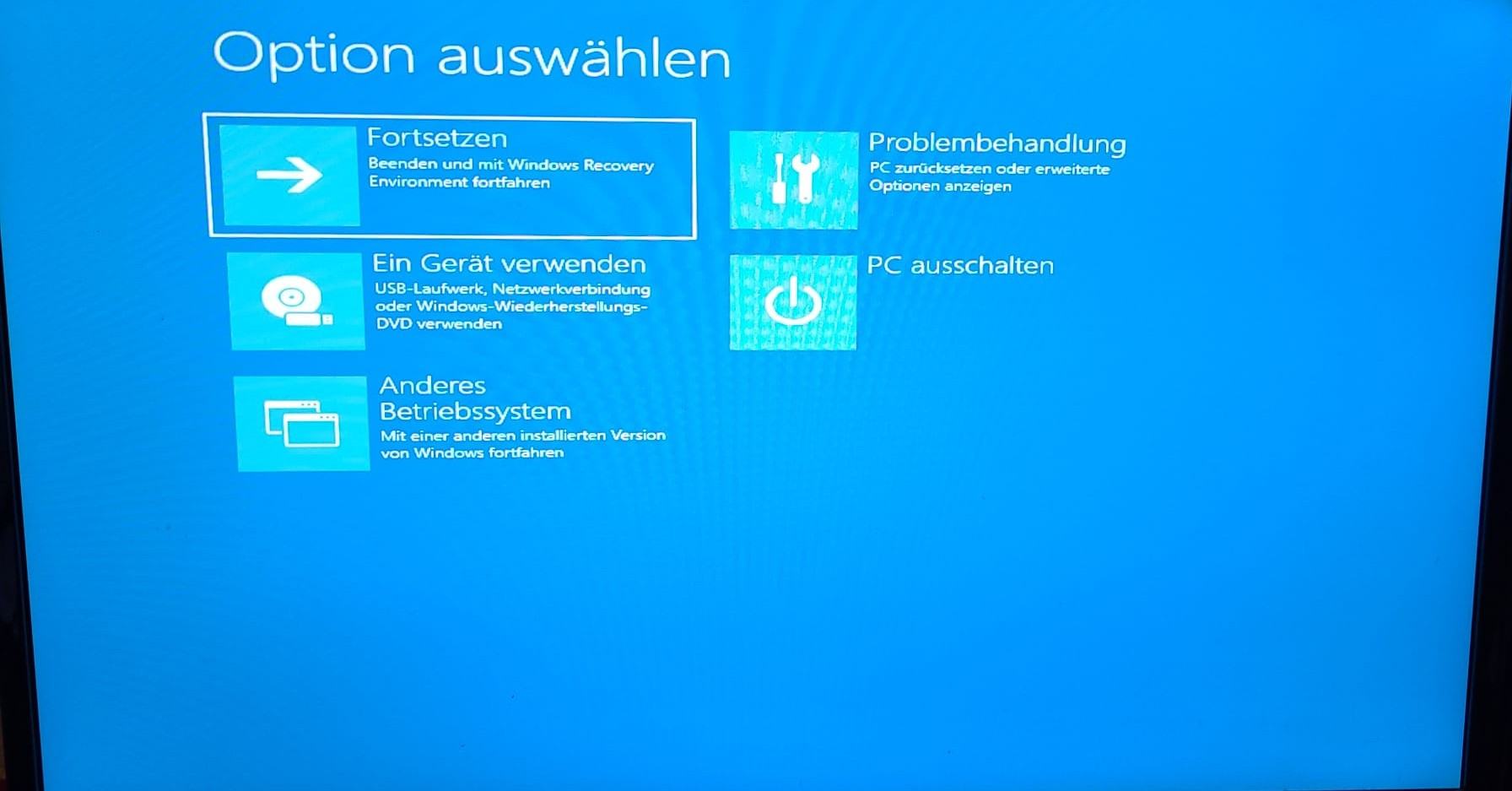

Habe die RAM-Riegel jetzt einzeln getestet und alle Stecker überprüft, da saß keiner locker. Das BIOS lässt sich starten. Nachdem der PC gestern 2 Stunden bei 9 % beim Zurücksetzen hing, habe ich ihn dann ausgeschaltet. Wenn ich ihn jetzt starte, dann kommt direkt der "Reparatur-Screen". Bei "Fortsetzen" kommt nach kurzer Zeit ein Blackscreen und es geht nichts mehr. Auch über Problembehandlung lande ich in einem Blackscreen. Mein Ideenpool ist jetzt leider erschöpft 😅 was denkt ihr über einen USB-Stick mit Windows-Bootmedium?

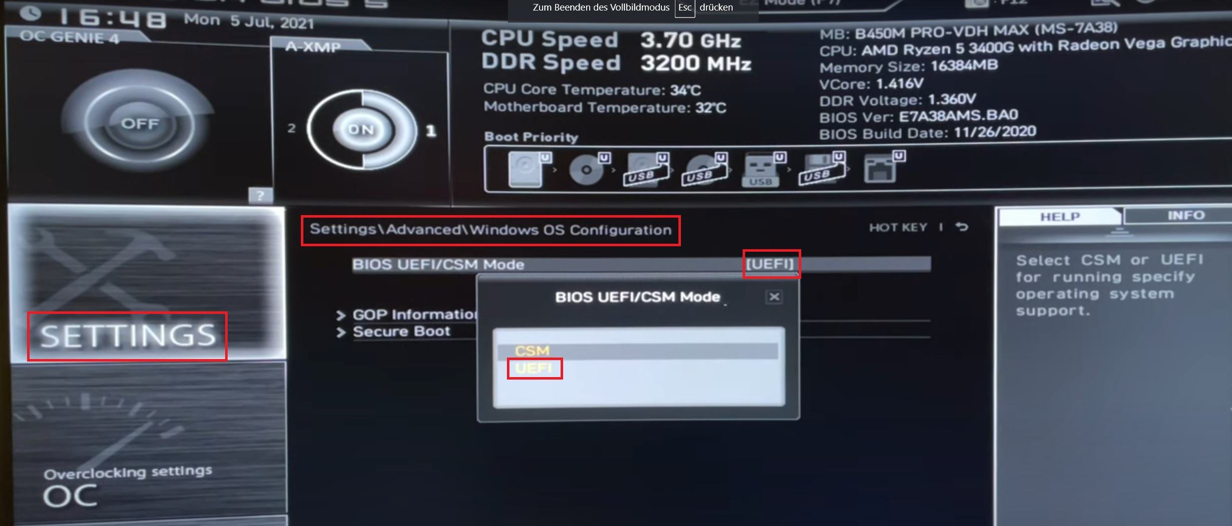

Ich habe gerade gesehen das bei dir wahrscheinlich CSM (Legacy Boot) im Mainboard Bios an ist.
Ich würde Uefi Boot aktivieren (Bild im Spoiler unten) und die NVMe M.2 mit diskpart clean all löschen, bei der Windows Installation.
