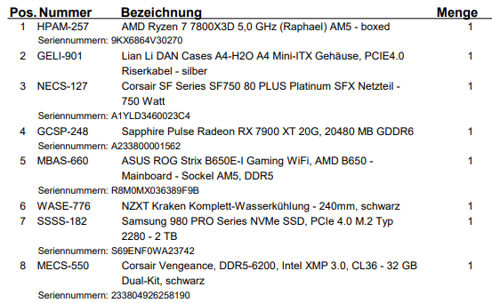

Hallo zusammen,
ich habe mir kürzlich bei Caseking ein Mini-ITX System zusammen gestellt (siehe Screenshot). Grundsätzlich läuft alles- zwar liege ich bei vergleichbarer Hardware im TimeSpy rund 5% unterm Durchschnitt aber darüber kann ich hinweg sehen.

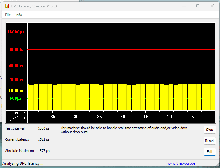

Lad Mal dpc latency checker.
Bekommst du rote Balken?
Hast du noch eine Idee?
Dauerhaft Gelb ist garnicht gut.
Du solltest Chipsatz Treiber vom Board aktualisieren und dann noch Mal schauen.
Wenn das nicht reicht sämtliche Treiber für Sound, LAN, WLAN usw aktualisieren.
Wenn das nicht hilft müssen wir weiter überlegen.
Hallo Lexi,
ok, ich habe vorsichtshalber erneut allle Treiber von der offiziellen ASUS Produktseite geladen. Bleibt alles beim Alten, keine Verbesserung.
Zusätzlich habe ich noch die beiden gelb markierten USB Geräte temporär deaktiviert, um irgendwelche Wechselwirkungen damit auszuschließen, auch ohne Erfolg.
