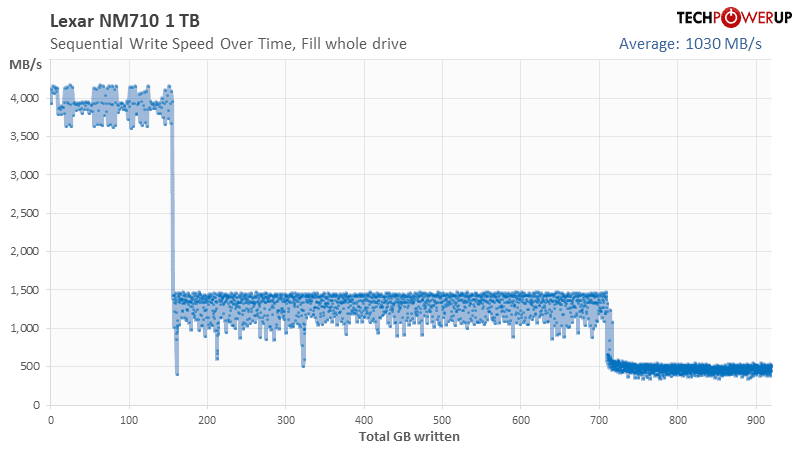

Cache ist kein Wundermittel, vorallem nicht Relevant wenn du keine Hardcore anwendungen machst, dann wären die beiden SSDs die du empfiehlst nicht empfehlenswert....
80€ für nen TB ist einfach zu viel
Die NM710 kann den kompletten TB mit 1.0GB/s Average beschreiben
Dies ist völlig ausreichend, die meiste zeit kommst du nicht mal über den Cache selbst hinaus ....
der Cache ist eines relativ teuer für 98% der Anwendungen reicht ein Host memory buffer.
Und nein falls du mir jetzt um die Ecke kommst nein ein Average consumer braucht keinen Cache, der braucht nur strom und kostet extra.
Die von dir gezeigten SSDs sind auch nicht wirklich eine empfehlung vorallem nicht als 1TB Variante.
Keiner der wirklich auf den Cache und schnelle schreibraten verzichten kann würde sich eine 1TB platte kaufen.

Und bei nem 1500 EUR Gamingrechner is die SSD wohl so ziemlich das letzte, worüber ich mir Gedanken machen würde. Klatsch ne 970 EVO Plus rein und fertig. Bevor die Leute den Thread mit ihrem SSD Kreiswichsen derailen.

Und dieses SSD Gelaber ist bei Gaming Systemen langsam echt nicht mehr tragbar ...
Womit hier die Threadersteller teilweise zugemüllt und verwirrt werden, ist schon echt abenteuerlich.
Kleiner Hinweis an die Verdächtigen: Die Leute wollen einfach nur zocken, und nicht die Schreibgeschwindigkeit der drecks SSD Benchmarken.

Stimmt, die 12,5€ für die bessere SSD ist natürlich überzogen.
12,50 hier, 20 dort, 30 da - selber n fuffi draufgelegt und schon wird aus nem 7600 ne 7800X3D, die beim spielen SPÜRBARE Leistung bringt, während du deine SSD Schreibgeschwindigkeit bencht.
Verstehs nicht falsch, wenn Budget da ist, ist das was anderes. Wenns aber nicht da ist, zählt jeder Euro, der in Hardware fließt, die FPS bringt. Und das tut ne SSD nicht, egal welche. Punkt.
Ich verstehe es schon richtig. 20€ hier und 50€ da und dein Beispiel ist aber 194€.
Meine Aussage 12,5€ teurer macht die Meinung, 80€ ist zu teuer für eine 1TB SSD zu einem lauen Lüftchen. Darum ging es mir und nicht darum, unbedingt 12,5€ mehr ausgeben zu müssen.
Letztlich ist es mir völlig egal. Aber wenn solche Meinungen wie deine kommen und 84€ ist zu teuer für eine SSD die in jedem Szenario besser, als die 71,5€ SSD, dann kann ich nur Antworten, dass solche Argumente flach sind. Ich widerspreche nicht den Wunsch, sich trotzdem die SN770 kaufen zu wollen.
Ach, lassen wir das.
Entweder du verstehst, dass deine Aussage "alle gezeigten ssds sind schlecht" bezogen auf ein Budget gaming system bullshit ist, oder du lässt es halt bleiben.
