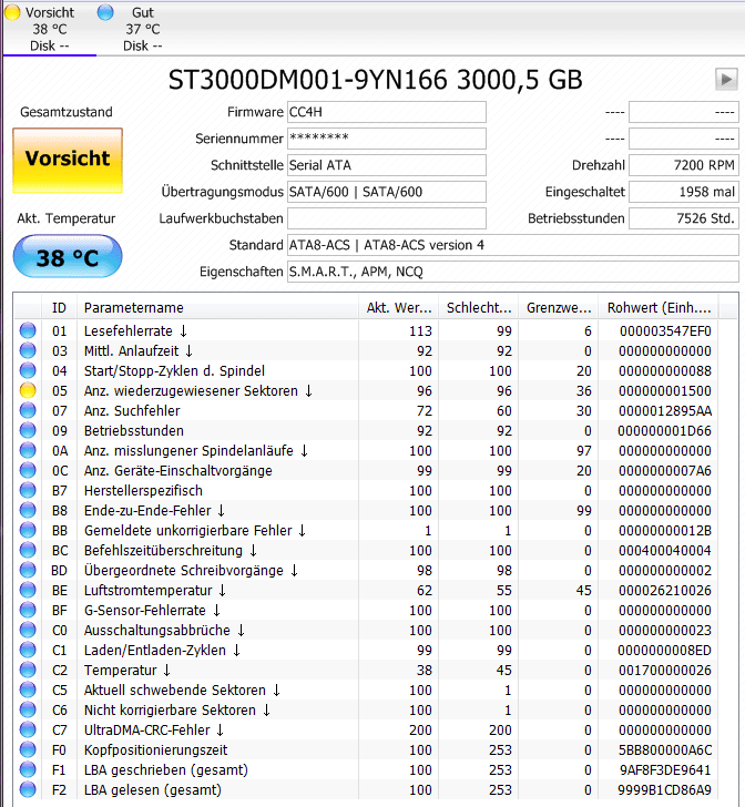

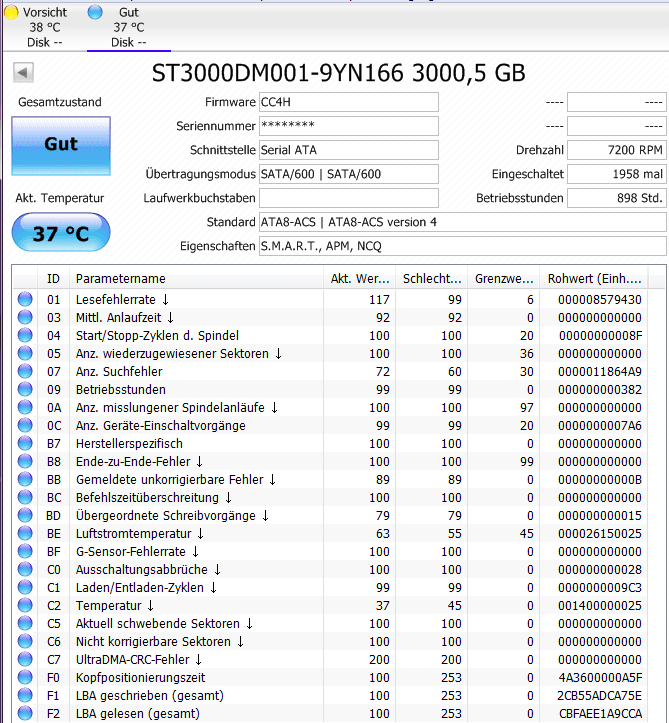

Poste mal die Screenshots von CystalDiskInfo für beide Platten, ziehe aber das Fenster weit genug auf damit unten in der Tabelle der S.M.A.R.T. Attribute alles zu sehen ist.
Nachfolgend die CDI-Screenshots von den beiden HDDs:
Die Werte sind offenbar verlässlich, die HDD mit den 5368 wiederzugewiesene Sektoren hatte vorher offenbar auch eine Menge schwebender Sektoren, wie der Schlechteste Wert vom Attribut C5 zeigt.
Was ja aber definitiv nicht sein kann, dass die zweite Platte im RAID1 nur so wenige Betriebsstunden auf dem Zähler hat.
Der Wert vom C5 und dem C6-Attribut hatte sich ja wie gesagt erst geändert (bzw. dreimal geändert und wieder zurückgeändert) im Zeitraum zwischen den 5368 und den 5376 wiederzugewiesenen Sektoren.
Eine ordentliche RAID 1 Lösung überschreibt schwebende Sektoren sofort wieder, die Platten geben beim Versuch diese zu lesen ja Lesefehler aus und die Daten werden dann von der anderen Platte gelesen und auf der Platte mit dem Fehler wieder überschrieben. Damit sollten die schwebenden Sektoren verschwinden und ggf. werden dafür Reservesektoren benutzt, da die Controller der HDDs die neu geschriebenen Daten bei schwebenden Sektoren nach dem Schreiben prüfen und dann eben entsprechend entscheiden, ob ein Reservesektor benutzt werden muss oder nicht.
Die unkorrigierbaren Sektoren sind schwebenden Sektoren, nur wurden diese nicht vom Host gelesen, sondern so von der Platte gefunden, z.B. bei einem Selbsttest oder weil eben der Sektor danach dann vom Host gelesen wurden und die Köpfe schon auf der Spur positioniert waren.

Die erste Platte würde ich wohl eher in ein externes Gehäuse stecken für ein gelegentliches Backup. Die zweite schaut doch noch recht fit aus :)

Bei der Zweiten sind die Werte soweit ok - nur der Betriebsstundenzähler muss halt definitiv falsch sein.
