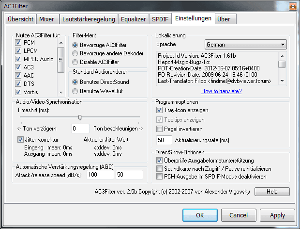

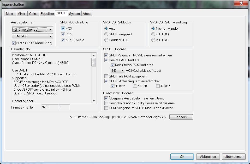

Irgendwie erschließen sich mir die Einstellungen beim AC3Filter nicht, und habe auch in der Suche hier nix gefunden.
Folgendes Problem hab. Ich habe keinen Mehrkanalsound, sondern nur Stereo. Einstellungen wie auf den Bildern.
Folgende Hardware:
Acer Revo R3600 -> HDMI - Kabel -> AV Receiver Sony -> Sony LCD TV
In der Systemsteuerung habe ich 7.1 eingestellt und alle Lautsprecher funktionieren beim Test, ebenso im Windows Media Center. Mit dem AC3Filter aber nicht.
Kann mir bitte jemand erklren wo ich was falsch gemacht habe. Im Revo-Thread konnte mir leider keiner helfen

Ich weiss net obs dran liegt, aber bei dir is der Haken drin bei "Überprüfe Ausgabeformatunterstützung".
Mach den mal raus, da der AC3 Filter bei dir meint, dass er versucht abzufragen ob SPDIF Ausgabe unterstütz wird (Bild 2 links unten)
Davor steht auch schon bei USE SPDIF: "SPDIF Output is not supported"
Wenn es nach dem Wegnehmen der Überprüfung des Ausgabeformats, immer noch net geht, dann musst in deinen Soundkartentreibern noch schaun, ob da SPDIF Passthrough auch richtig eingestellt ist, also über HDMI.
Leider hab ich bisher immer über LWL oder Cinch Kabel mei Zeug digital übertragen, also weiss ich net ob der AC3Filter dahingehen auch Probleme macht, aber wenn die Testtöne gehen, sollts nicht daran liegen.
Danke brisko007, Dein Tip war Gold wert. :hail:
Die Einstellung "Überprüfe Ausgabeformatunterstützung" hat die Probleme verursacht, nachdem der Hacken raus ist hab ich wunderbaren Mehrkanalsound

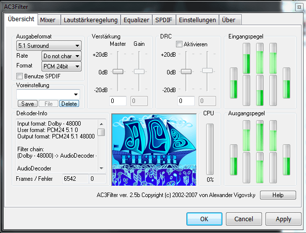

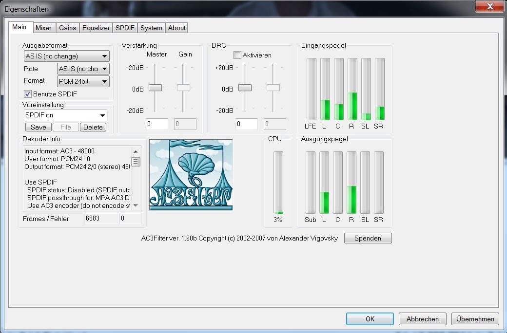

Hallo Leute,
es mag zwar unangebracht sein, so einen alten Thread auszugraben, aber er passt gut zu meinem Problem.
Und zwar habe ich, wie der TE, Probleme dabei, Mehrkanalsound aus meinen Boxen zu bekommen, jedoch gehe ich über keinen AVR, sondern das Teufel Concept E400 ist direkt an den 3 Klinkenanschlüssen der Onboard Soundkarte angeschlossen. Ich spiele ab über den KM Player mit ffdshow video decoder und eben dem AC3Filter und habe schon dutzende Einstellungen durchprobiert, aber es wird alles nur über die beiden Frontboxen abgespielt.
Meine Einstellungen hab ich mal angehängt, da ich nicht so wirklich Ahnung davon habe wäre es ebenso nett, wenn mir jemand die bestmöglichen Einstellungen für mein System nennen könnte :)
lg
Hast du auch 5.1/7.1 (je nach System) in bei den Audioeigenschaften (Windows nicht im AC3-Filter) eingestellt?
