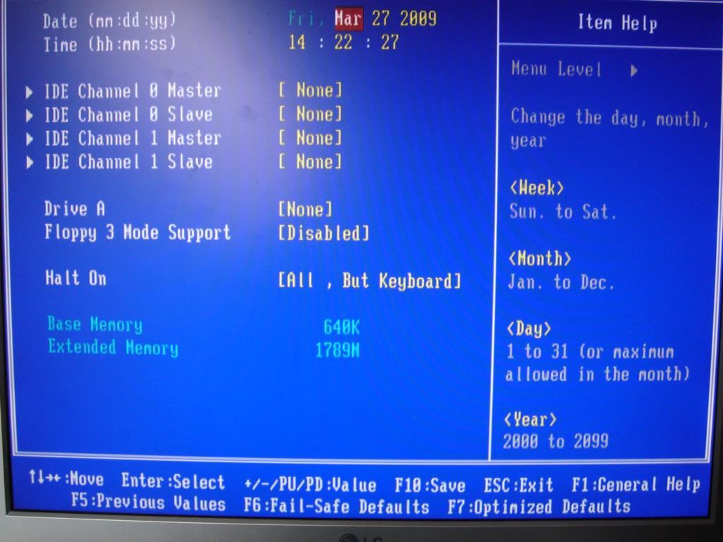

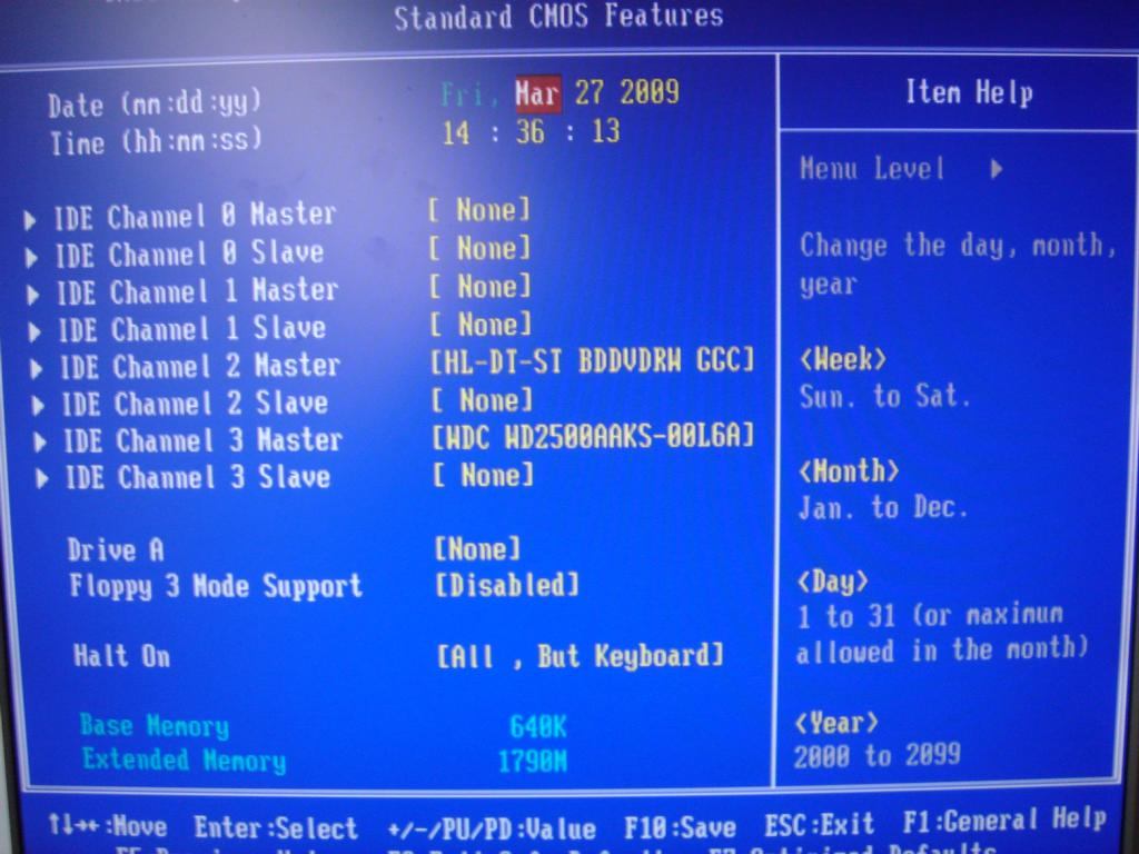

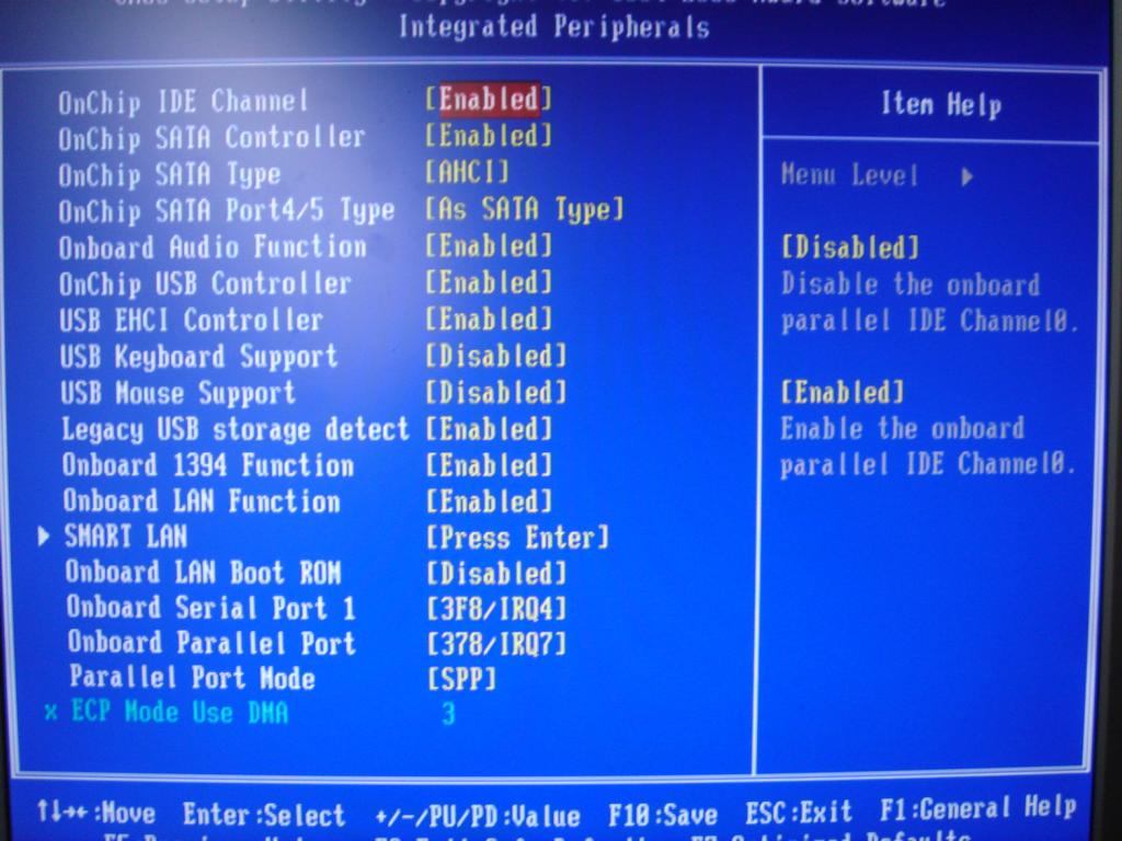

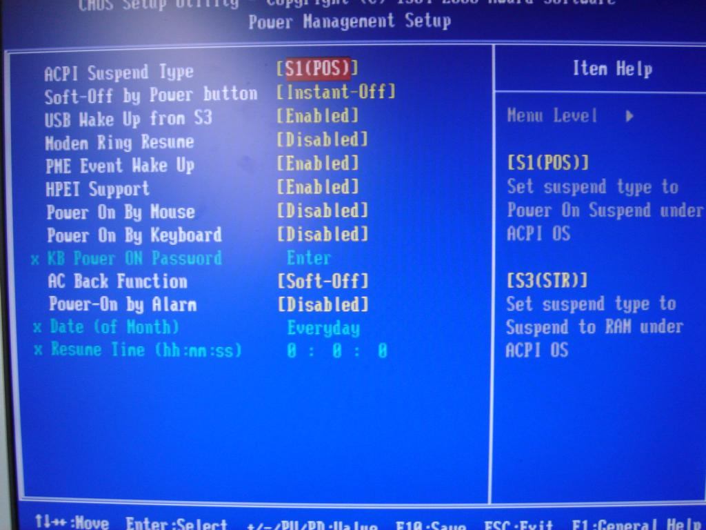

Und ich hab mal Fotos von meinen BIOS Einstellungen gepostet.
Ist da alles korrekt?

im ersten bild zeigts keinerlei laufwerke an
da klemmt was
