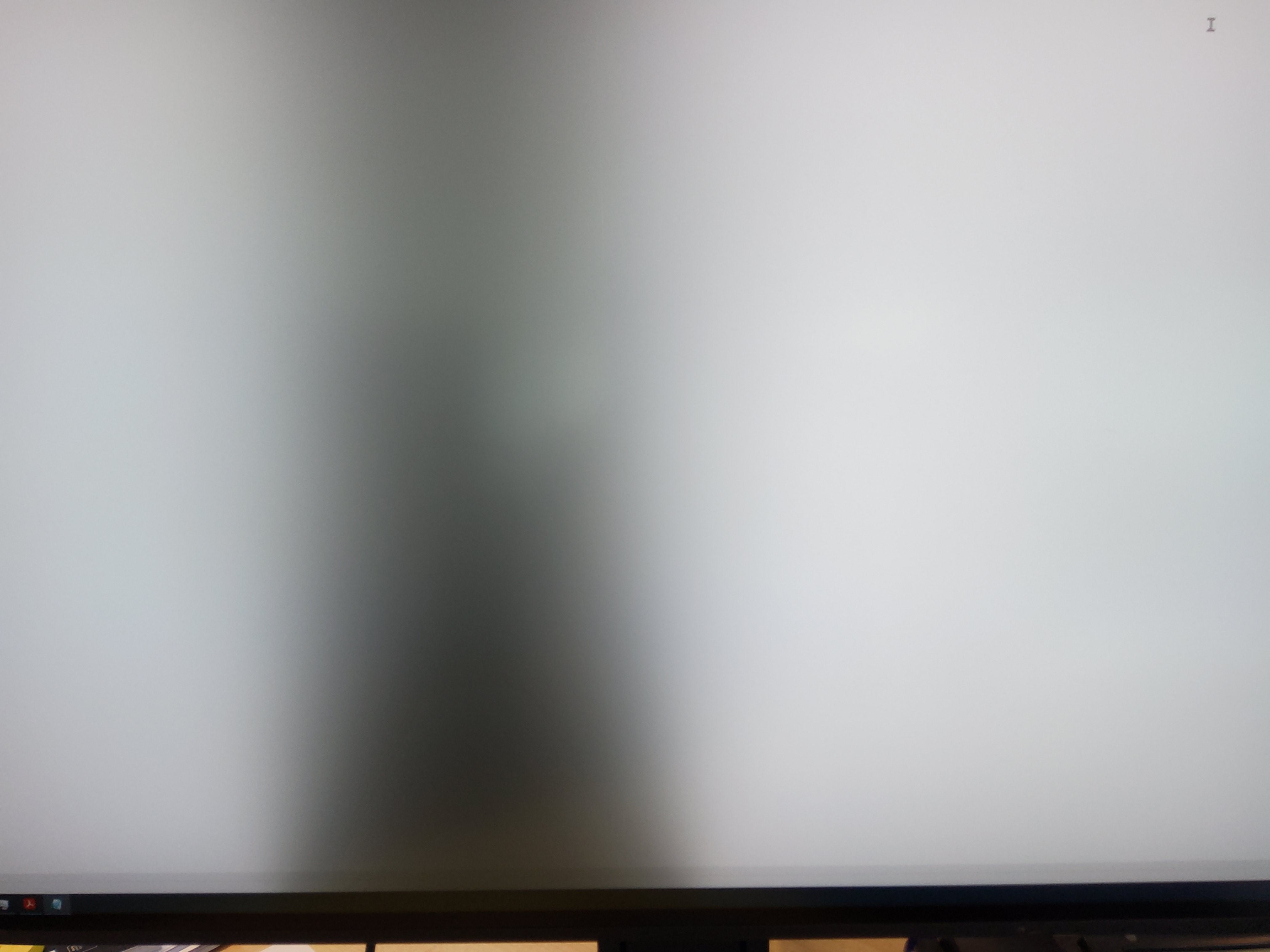

ich habe seit knapp über 5 Jahren drei Eizo EV-3285 im Einsatz. Nach knapp 4000 Betriebsstunden scheint mir einer die Hufe hoch zu machen :( Vor zwei Wochen trat der Fehler das erste mal auf. Ich habe zwar schon einen Ersatz bestellt, weiß aber nicht was mich da erwartet. Die drei sind aus einer Charge und haben ein absolut harmonisches Bild und keine Pixelfehler. Die Frage ist, kann man den noch retten? Wie sieht die Hintergrundbeleuchtung bei den Modellen aus? Sind das auch nur zwei LED Streifen, einer oben, einer unten? Die nächste Frage ist, wie kriege ich den Monitor auf? Habe dazu nichts im Netz gefunden. Hat da zufällig jemand etwas zu?

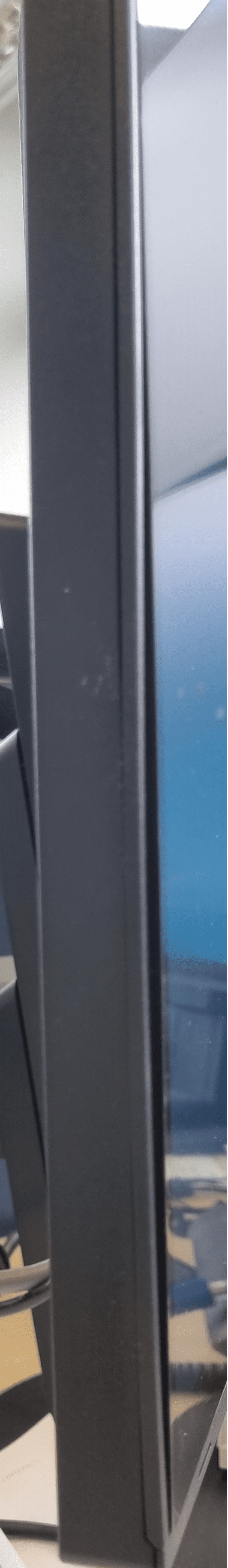

Zu meinem Ersatz, den ich mir eigentlich dafür gekauft habe, ist mir am zweiten Tag aufgefallen, dass das Gehäuse ein wenig... unförmig war. Das Ding sieht katastrophal aus. Panel steht mehrere Millimeter ab - oben wie links und die Blenden vorne halten auch nicht da, wo sie sollen.
Für den Preis echt für'n Arsch...
