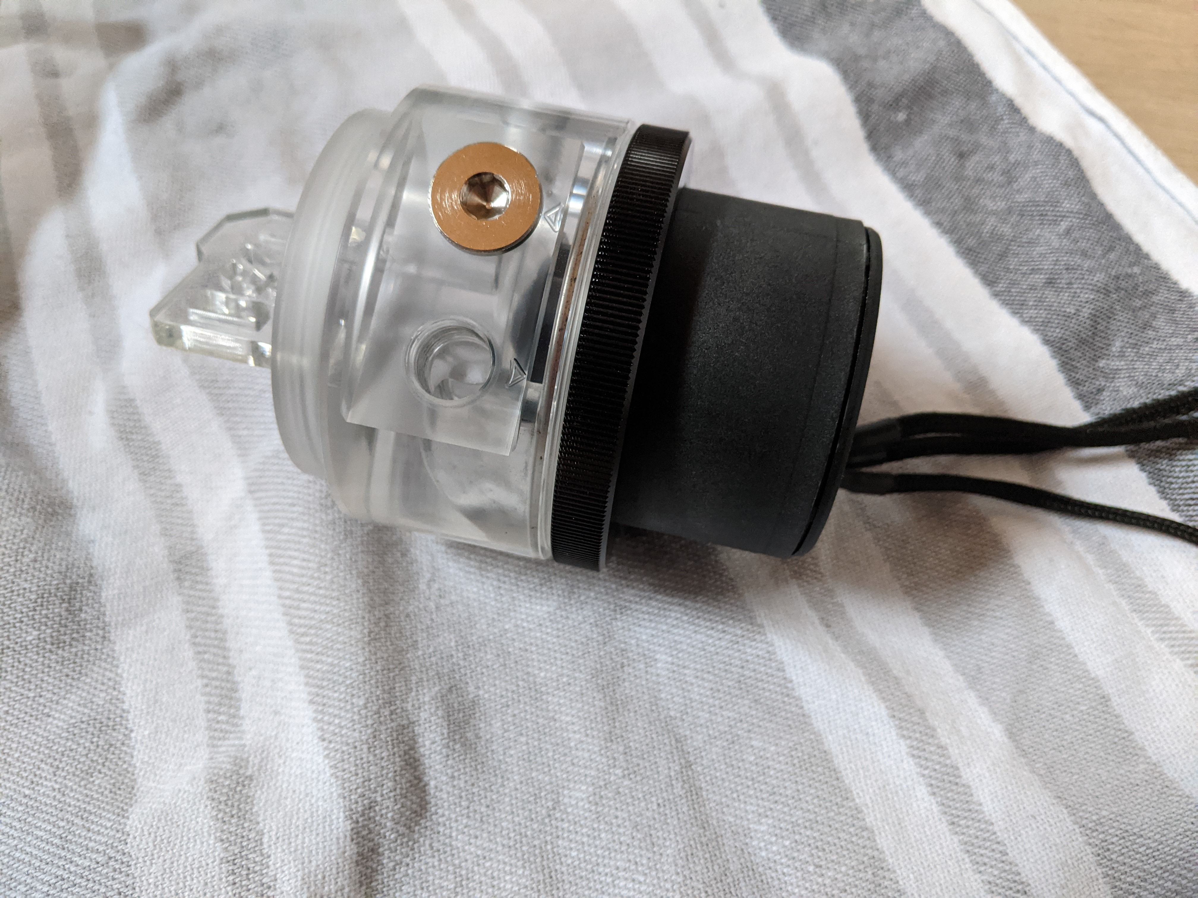

Hallo zusammen,

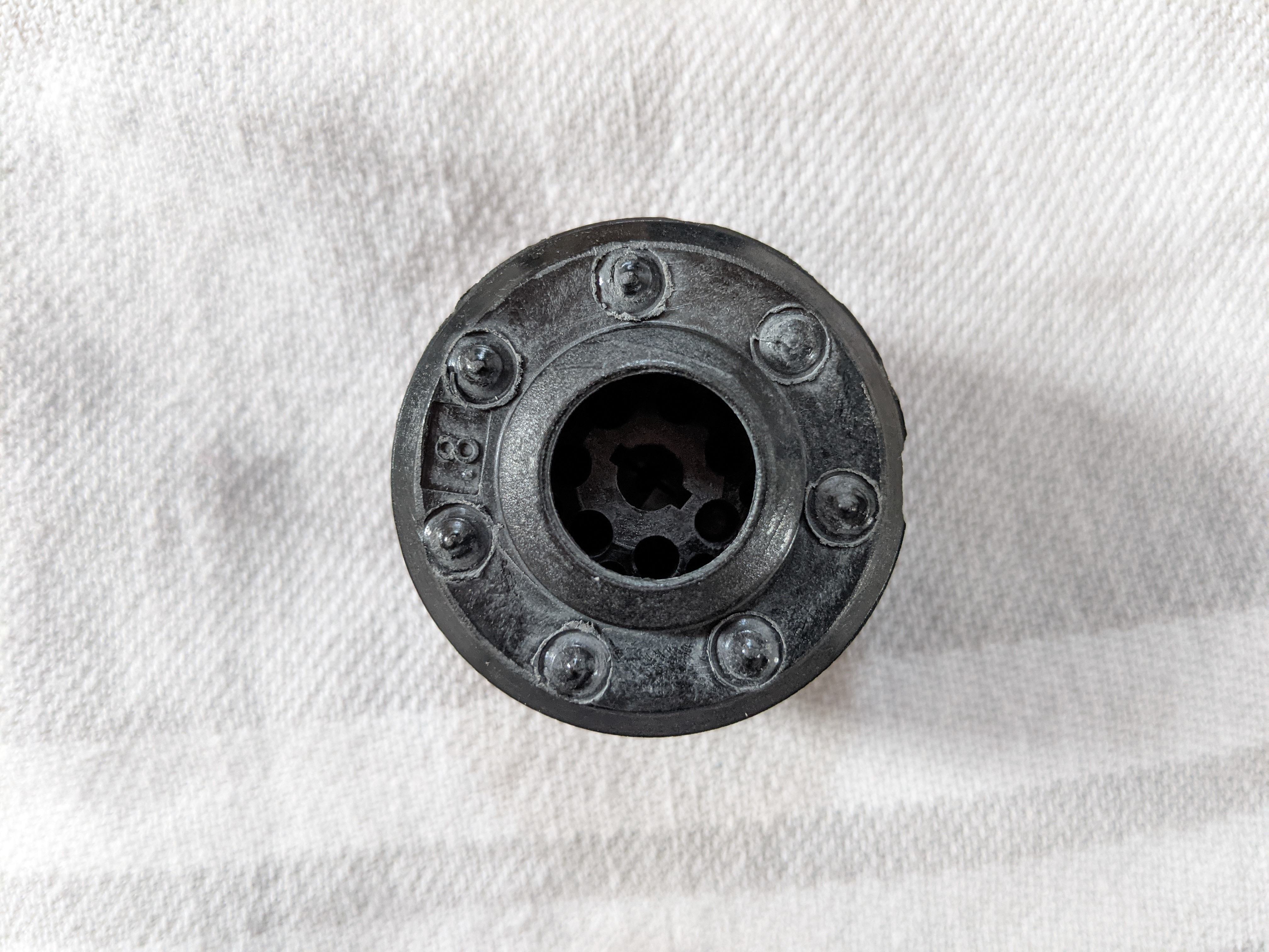

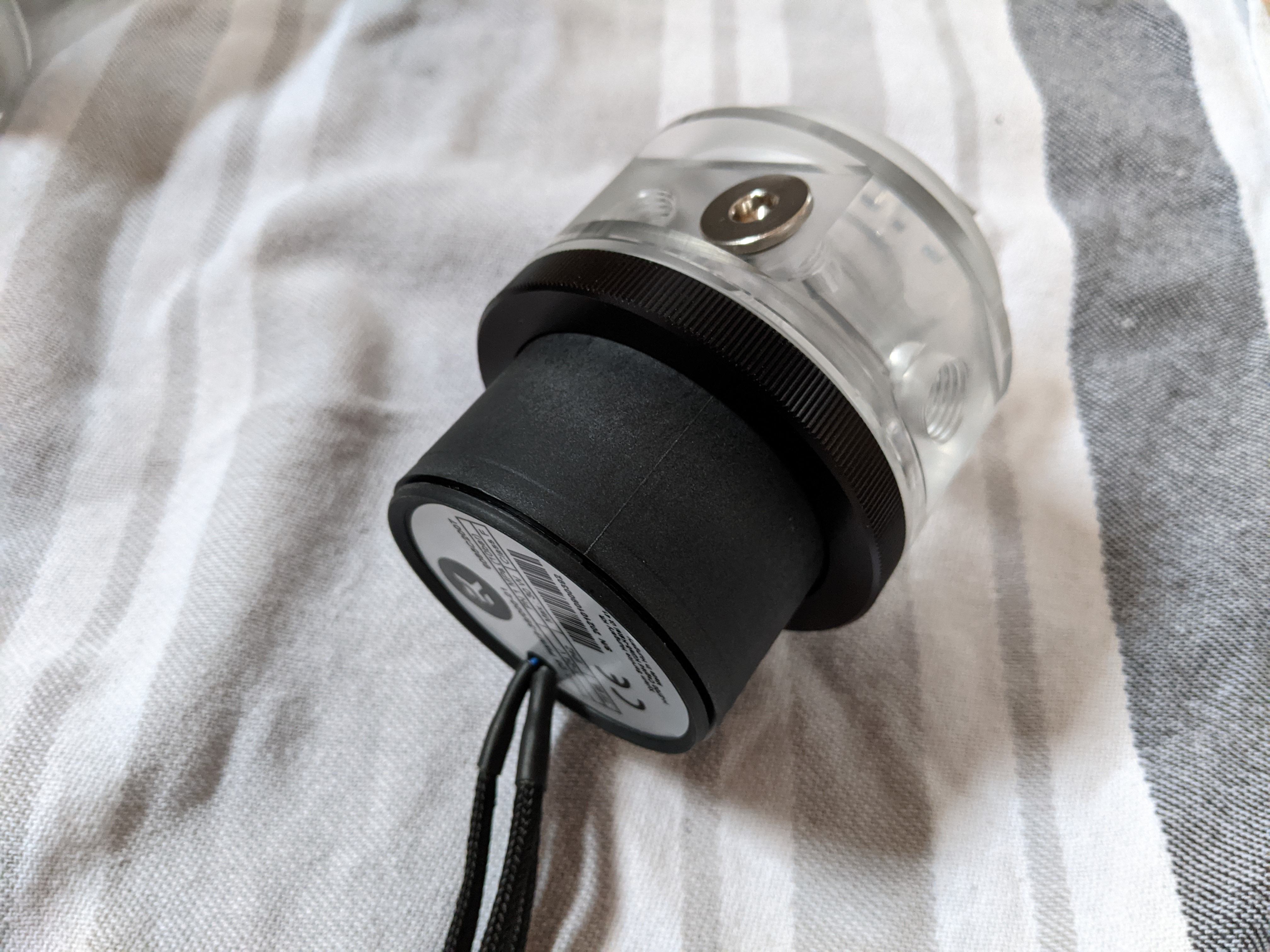

meine Pumpe (EK-Quantum Kinetic TBE 200 D5) macht Probleme. Sie rattert plötzlich laut und stoppt. Ich möchte daher die Pumpe reinigen. Leider schaffe ich es nicht den "Reservoir-Teil" der Pumpe von der eigentlichen Pumpe zu trennen. Bevor ich Gewalt anwende frage ich euch mal lieber: Kann ich den Glas-Teil vom eigentlichen Motor trennen (siehe Bilder)? Ich kann keine Schrauben erkennen. Muss ich einfach nur sehr stark am Motor ziehen oder drehen, oder würde ich die Pumpe damit beschädigen?
Laut der EK-Anleitung scheint es möglich zu sein diese Teile zu trennen (Seite 2): https://www.ekwb.com/shop/EK-IM/EK-IM-3831109818480.pdf

Natürlich kannst du die trennen. Das schwarze, gerendelte Teil ist eine Überwurfmutter mit regulärem Rechtsgewinde. Nimm dir am besten einen gummierten Handschuh oder sowas, das Ding kann schonmal ordentlich fest sitzen.

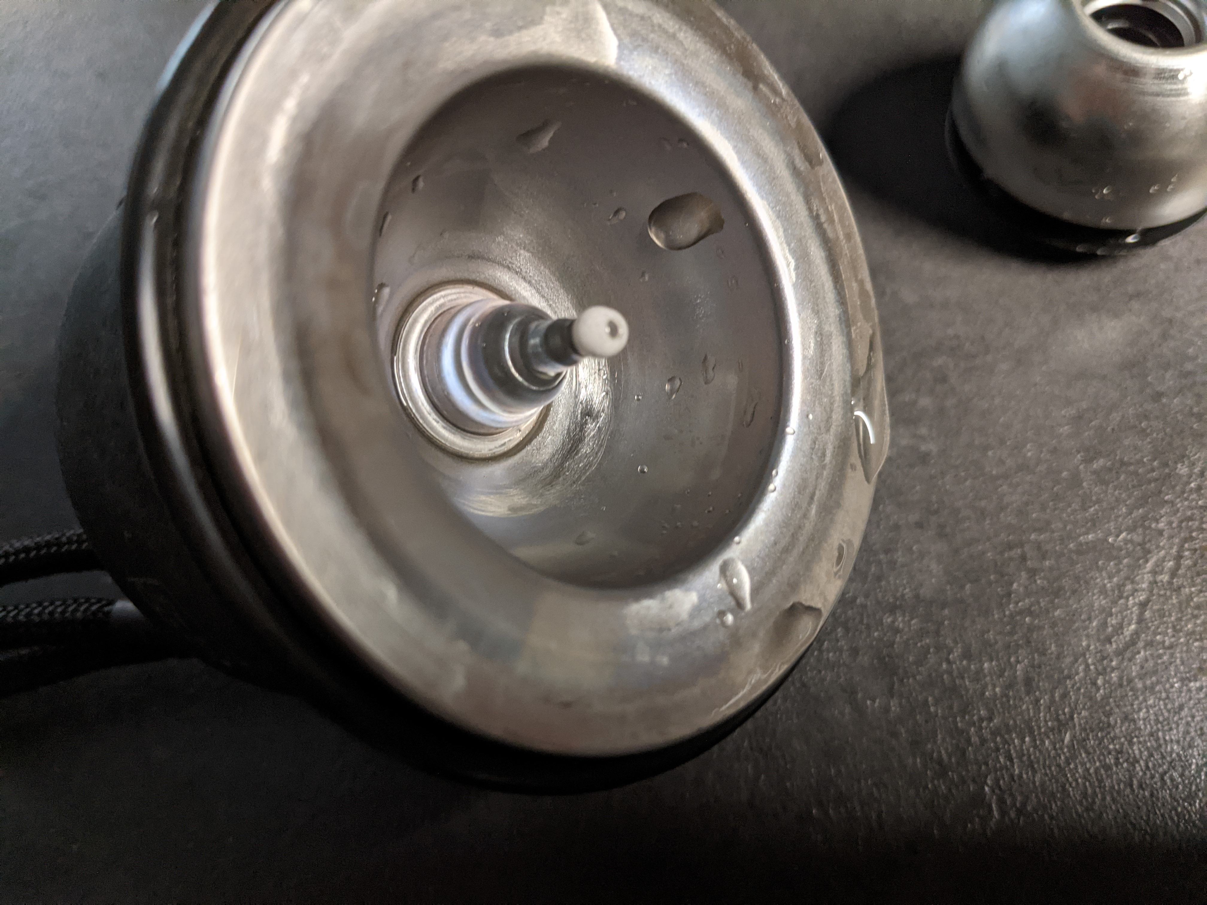

Vielen Dank! Handschuh war eine gute Idee. Die Mutter saß sehr fest.

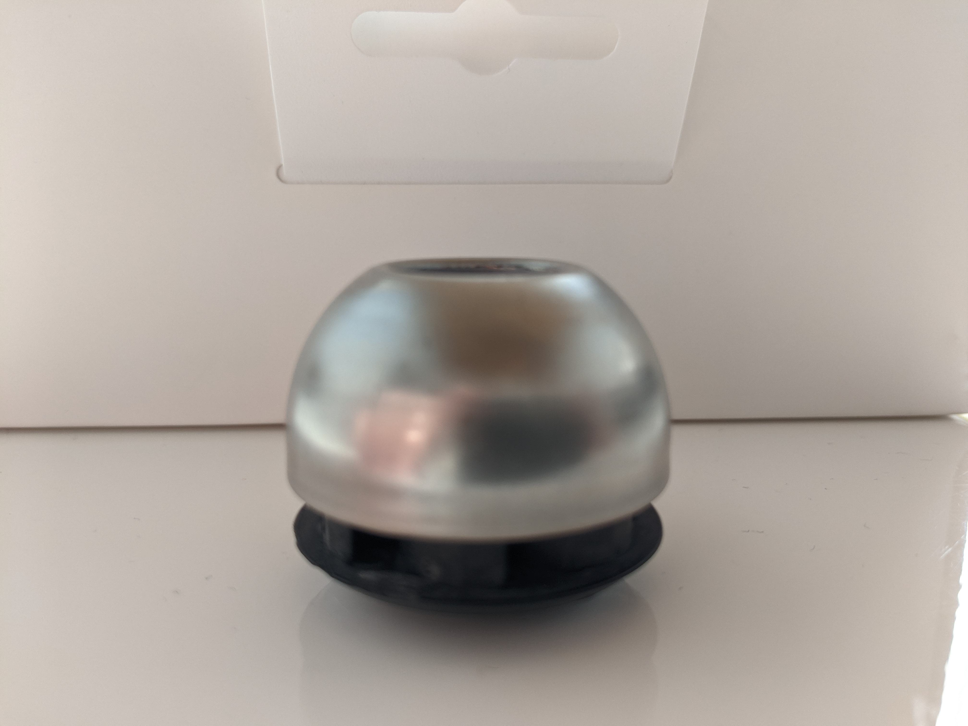

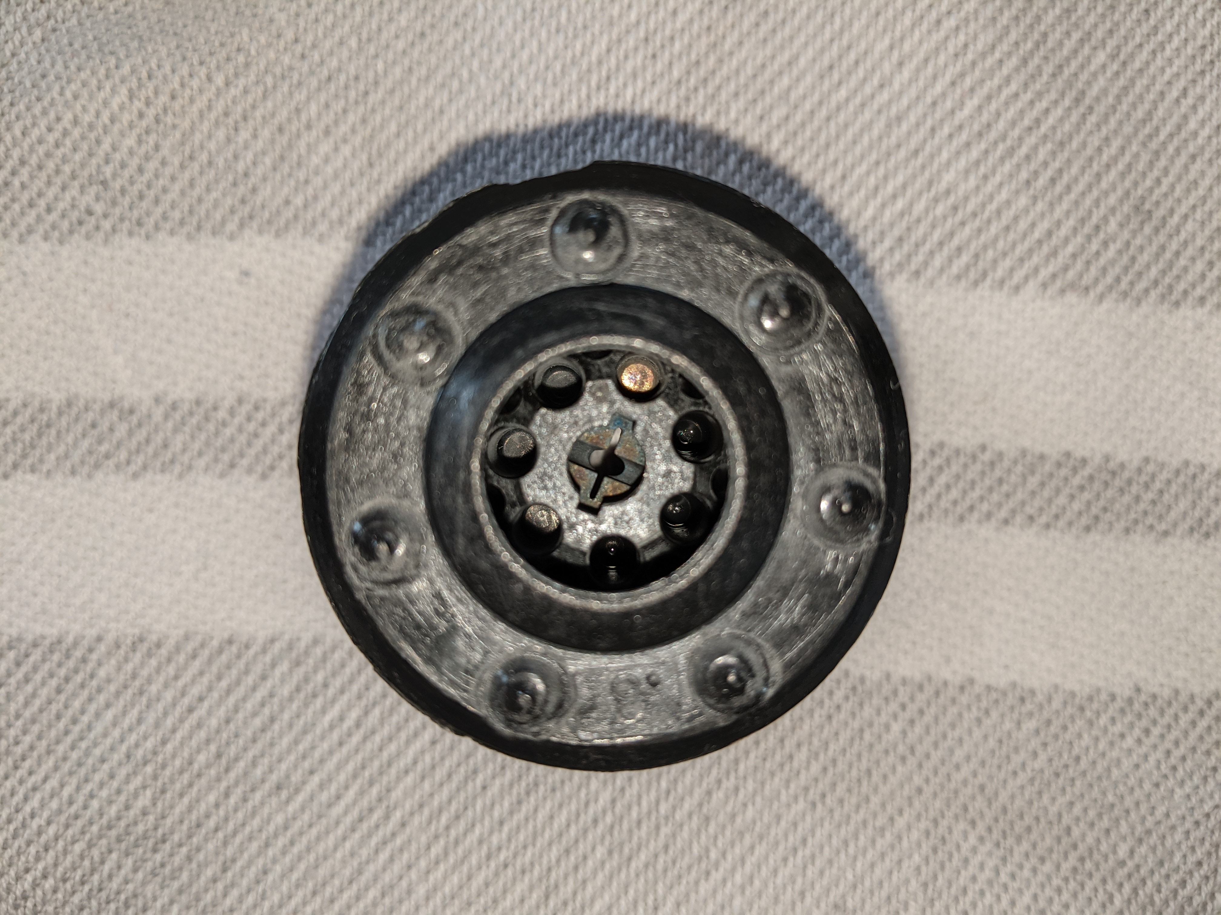

Jetzt erkenne ich auch das eigentliche Problem: Man sieht, dass die Pumpe im inneren Teil zerkratzt ist. Sie ist gerade mal 9 Monate alt und ich habe nur destilliertes Wasser mit EK-CryoFuel Clear genutzt. Die Pumpe lief auch nie trocken. Keine Ahnung wie das passiert ist. Vermutlich ein winziges Stück Metall oder Glas im Loop gewesen...
Meint ihr ich kann das noch reparieren (irgendwie glatt polieren) oder ist die Pumpe hinüber?

Solang der Keramikkopf unbeschädigt ist, würde ich sagen das geht. 3M Polierschwamm macht sich ganz gut, aber ich würds jetzt mal zusammensetzen und so testen, ob sich der Geräuchpegel wieder normalisiert hat.
  • Danke
Reaktionen: 2am
Man merkt leider schon beim Drehen per Hand, dass die Pumpe stockt, wenn die Kratzer aufeinander treffen. Ich werde die also rauspolieren müssen. Ich überlege noch ob eine Metall Politur zuviel ist (z.B. diese). Ich werde mir mal so einen Polierschwamm kaufen.
Vergiss Polieren erstmal, hier scheint sich der Keramikkopf ins Lager gefressen zu haben. Also müsstest du zumindest mal den Impeller tauschen.

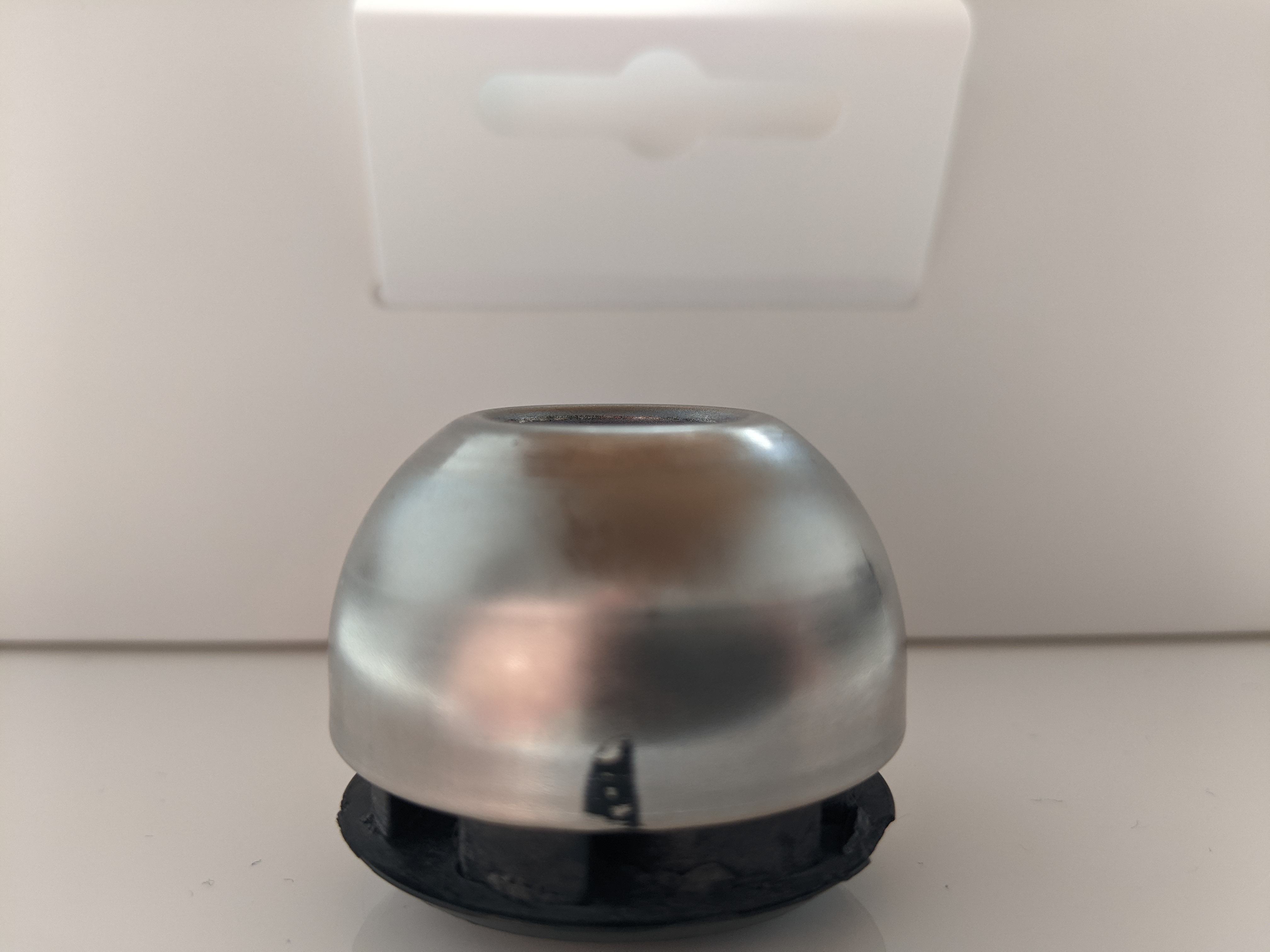

Mach Ma ein Bild vom Impeler von oben. Interessant ist die Oberseite der Fläche auf der die Keramikkugel sitzt. Ich hab hier einen bei den die Fläche nicht eben ist und der hat direkt angefangen um sich zu schlagen als er in Betrieb genommen wurde. Sprich, auch wenn die Auflageseite gut aussieht, heißt noch lange nicht das die rund läuft.
  • Danke
Reaktionen: 2am

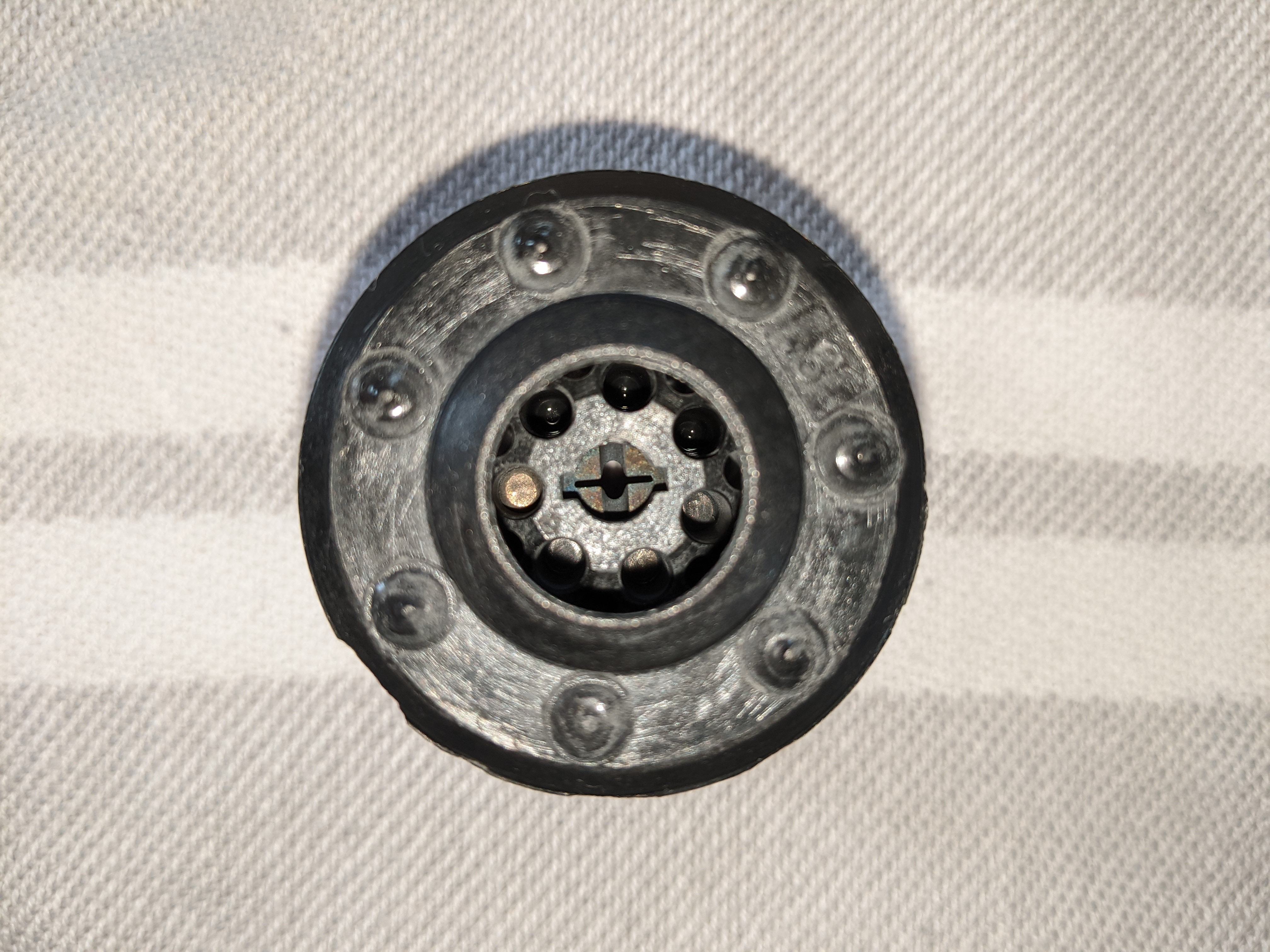

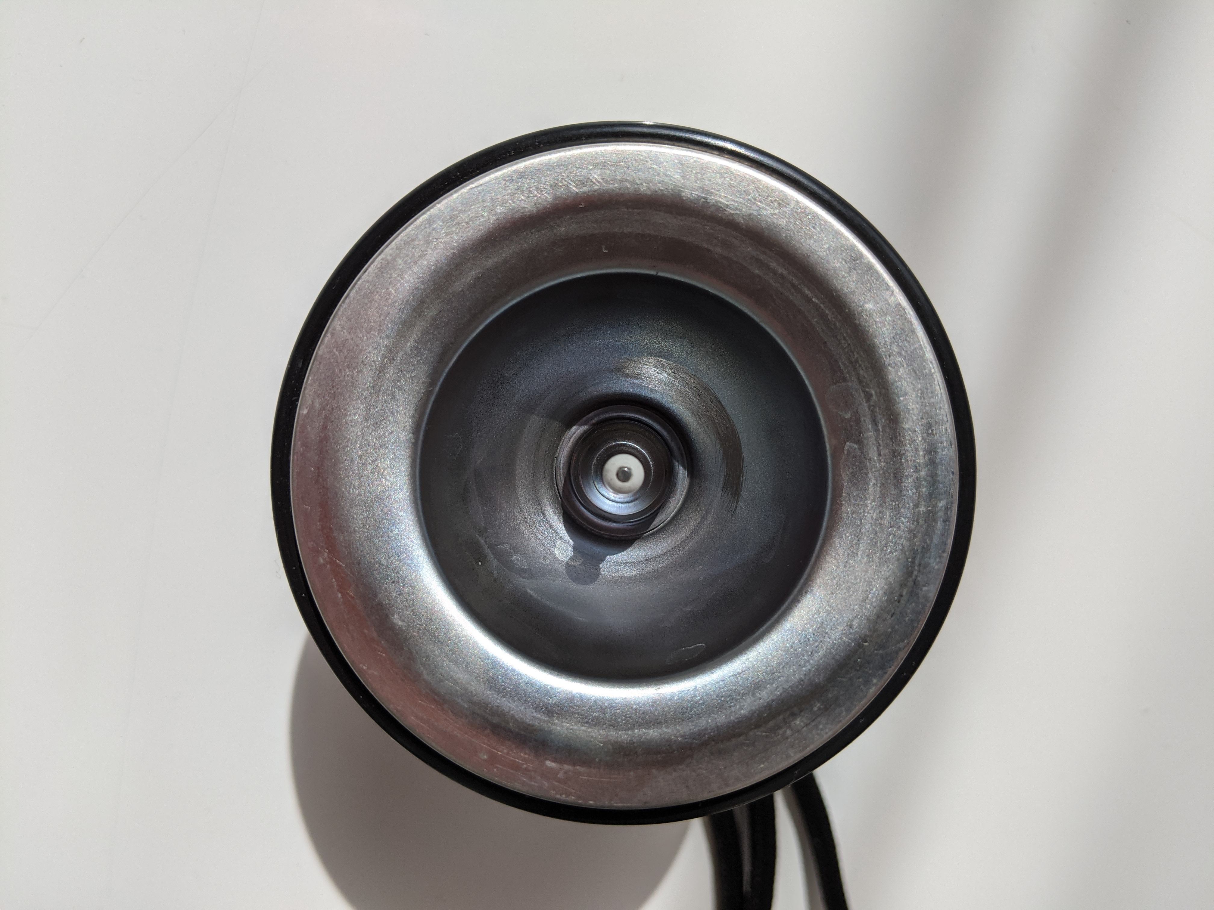

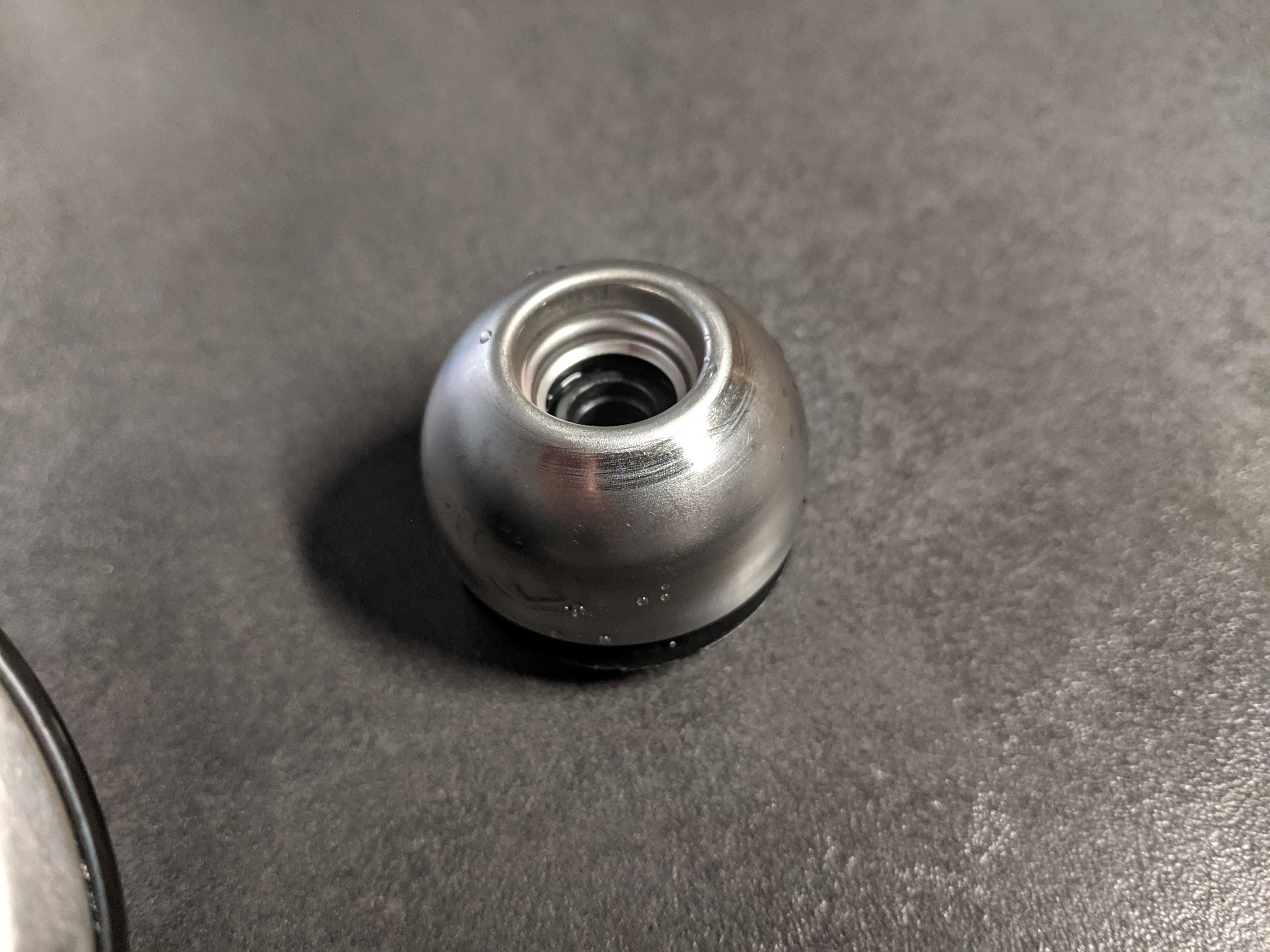

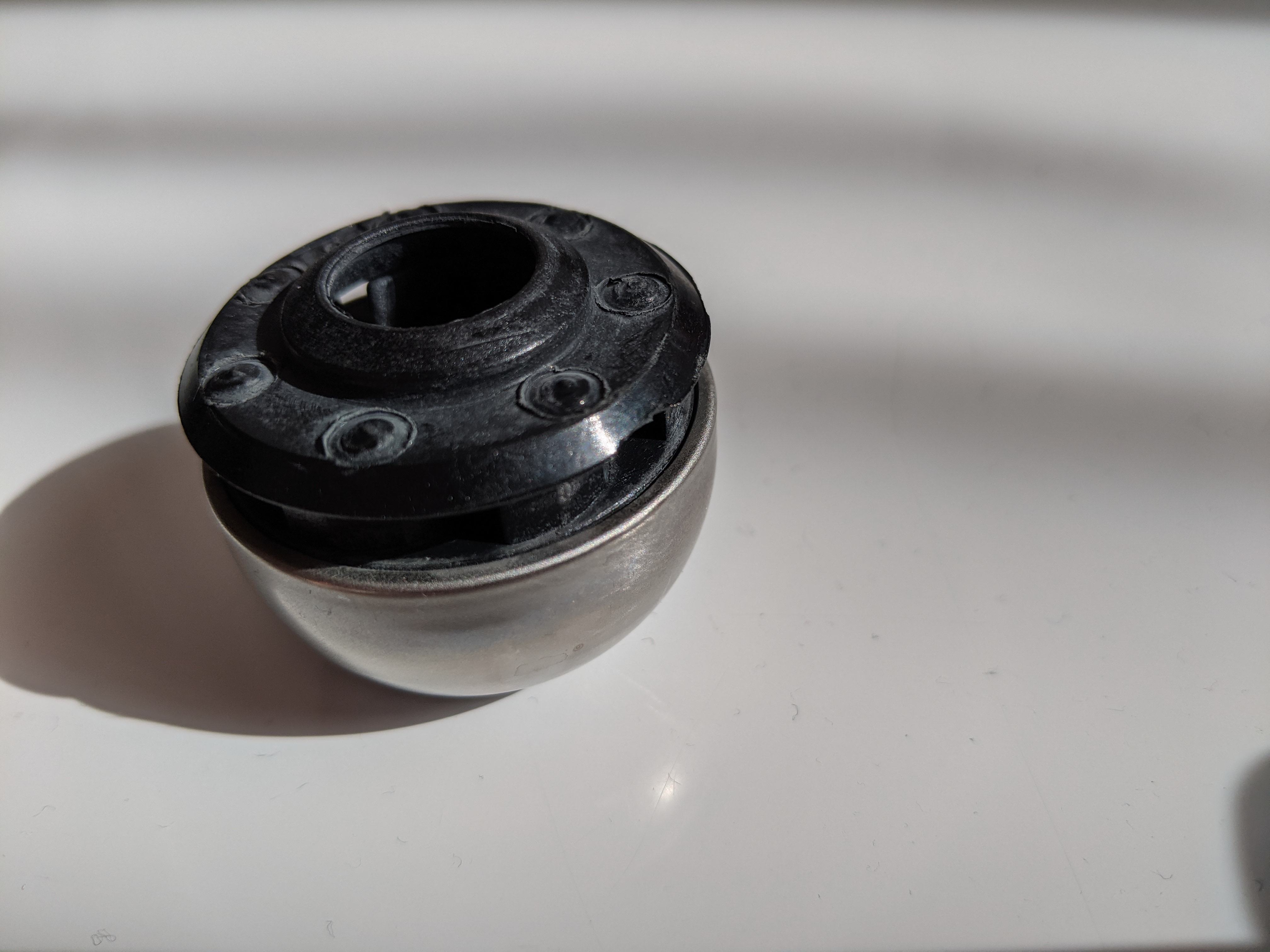

Danke für eure Beiträge!
Ich habe den Loop auseinandergebaut und die einzelnen Komponenten gründlich gereinigt. Das Wasser habe ich in einem Eimer aufgefangen, konnte aber kein einziges Teilchen entdecken.
Im Anhang ein paar Fotos von Pumpe und Impeller. Der Impeller sieht relativ gerade aus. Es fällt allerdings auf, dass der schwarze Plastikteil des Impellers einen kleinen Schaden hat. Ob dieser Schaden schon seit dem Kauf vorhanden war, kann ich natürlich nicht sagen.
Ich habe bei EK angefragt, ob ich eine neue Pumpe bekommen könnte (diese hier ist ja erst 9 Monate alt).
Eine Theorie hätte ich noch: Ich wohne in einem Altbau in der Nähe von Bahnschienen. Durch vorbeifahrende Züge wackeln Möbel auch regelmäßig minimal. Ob diese geringe Vibration eine laufende Pumpe schon so sehr beeinflussen kann, dass sie sich selbst zerstört?

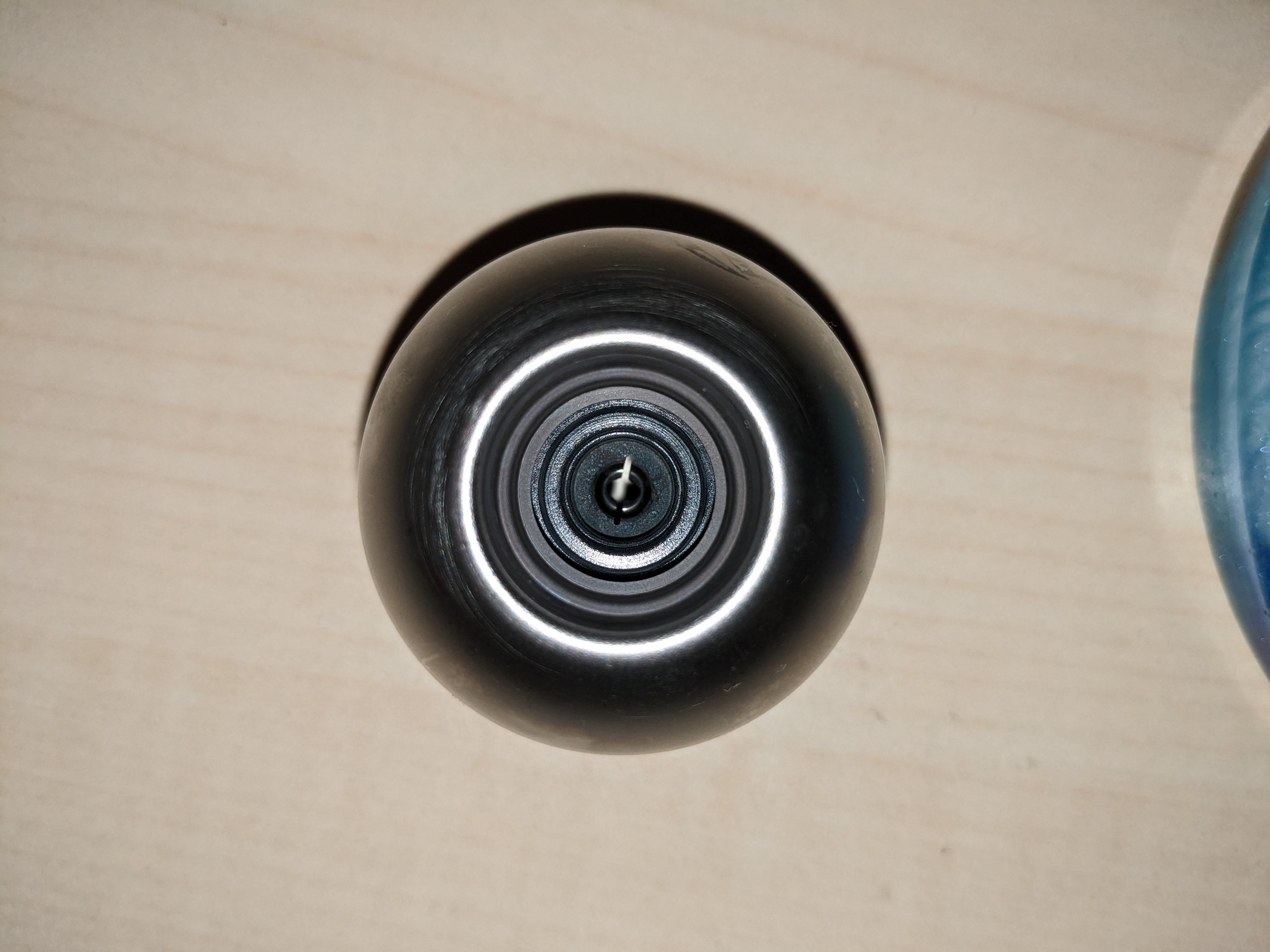

Bild mit Endung 413. Kannst du irgendwie in die Mitte Reinleuchten?

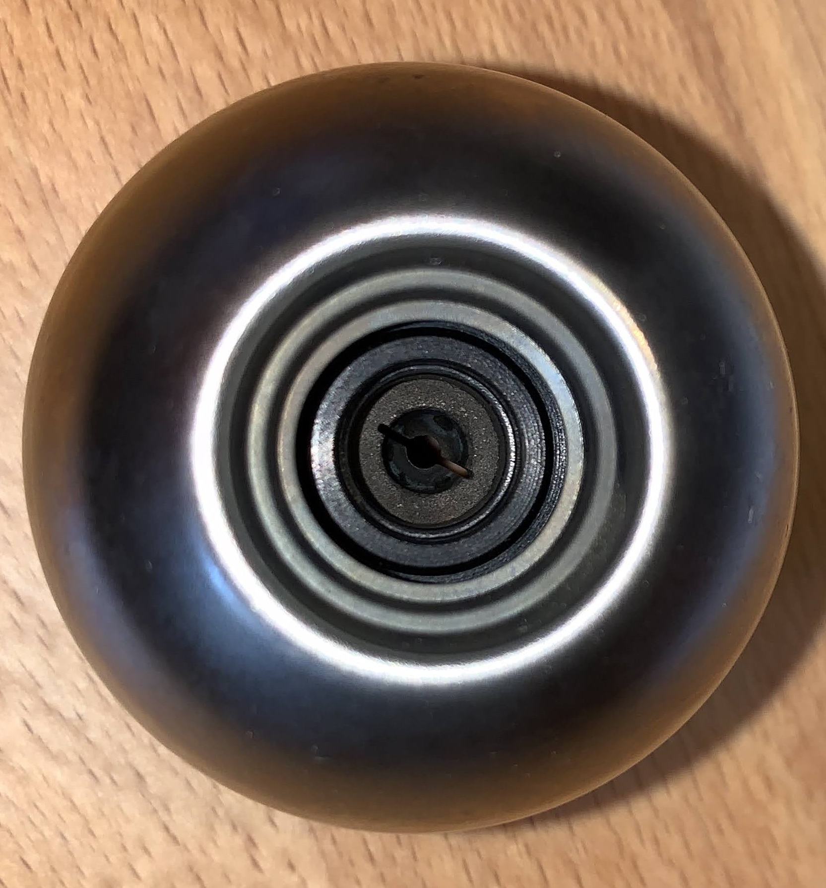

Na klar :)
Sieht deutlich besser aus als bei mir. Kann mich irren aber sieht nach unebener Abnutzung aus. War die liegend verbaut?

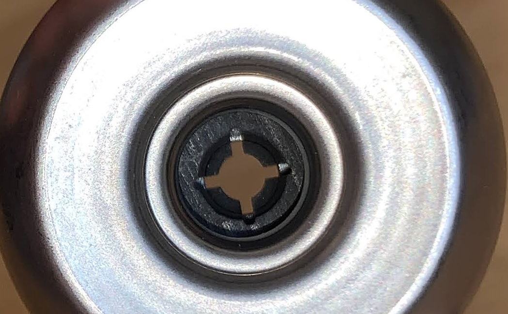

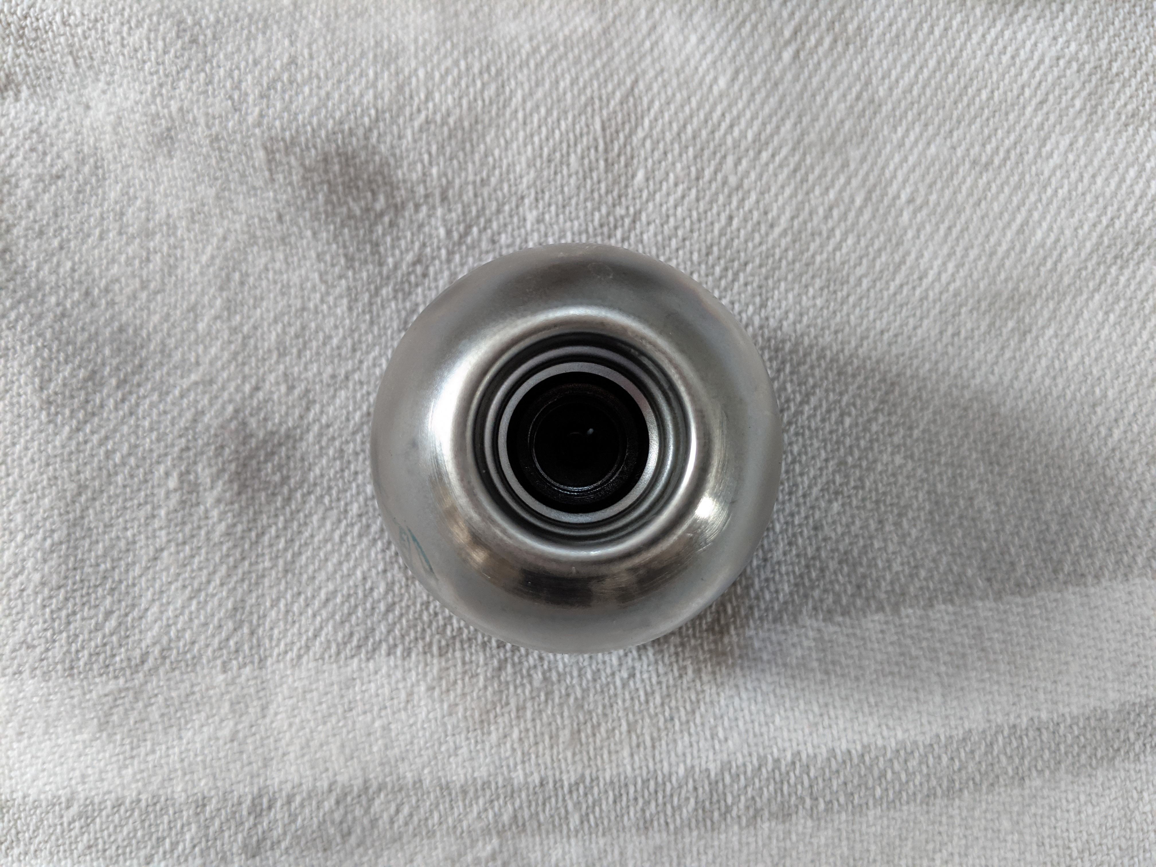

So sollte es nicht aussehen:
Ich habe mir das Lager meiner vier D5 gerade angesehen. Ich habe von einer ein Bild gemacht und die sehen alle wie folgt aus:
Das ist die Auflagefläche zwischen Hartkohlelager am Rotor und der Keramikkugel, wo der Abrieb stattfinden kann. Sprich, das Hartkohlelager ist entscheidend, eine zerstörte Keramikkugel habe ich noch nie gesehen.

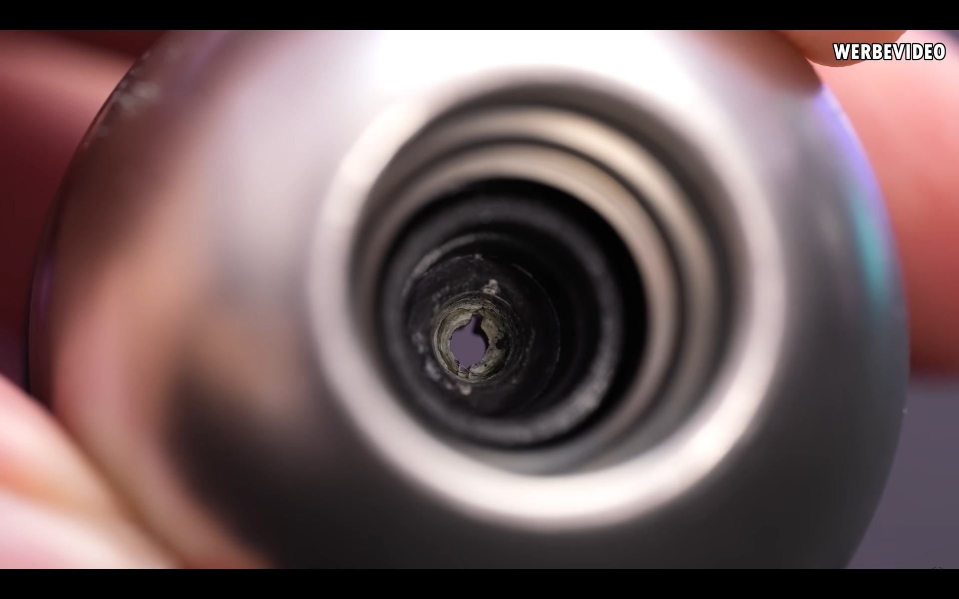

Bei einer DDC sieht das Hartkohlelager mit vier Schlitzen und einer größeren Öffnung in der Mitte von Haus aus ewas anders aus. Ein ausgeschliffenes Lager ist da im Vergleich aber auch gut erkennbar. Wieder ein Bild einer meiner DDC:
--> Kein Erbarmen bei blickdichten Kühlflüssigkeiten.
Bei der anderen Seite reinleuchten wäre sinniger. Bisschen Vibrationen sollten der Pumpe nichts anhaben. Die Dinger sind auch für den Industriebereich, also so empfindlich sind die nicht. Außer eben, beim Lager stimmt was nicht oder sie laufen trocken. Ansonsten sind die ziemlich unverwüstlich.
Danke für die vielen guten Beiträge - ihr seid top! Der Innenteil von meiner Keramikkugel sieht eigentlich noch gut aus. Etwas schwer für meine Kamera einzufangen. Man sieht allerdings ganz gut die Schleifspuren. Leider ist mir die Ursache für das Problem noch nicht ganz klar. Da die Schleifspuren am Hartkohllager (das ist ja diese "Halbschale, in der der Impeller liegt?) nur auf einer Seite sind, muss der Impeller ja schon die ganze Zeit - vermutlich - eher schräg gelaufen sein.
