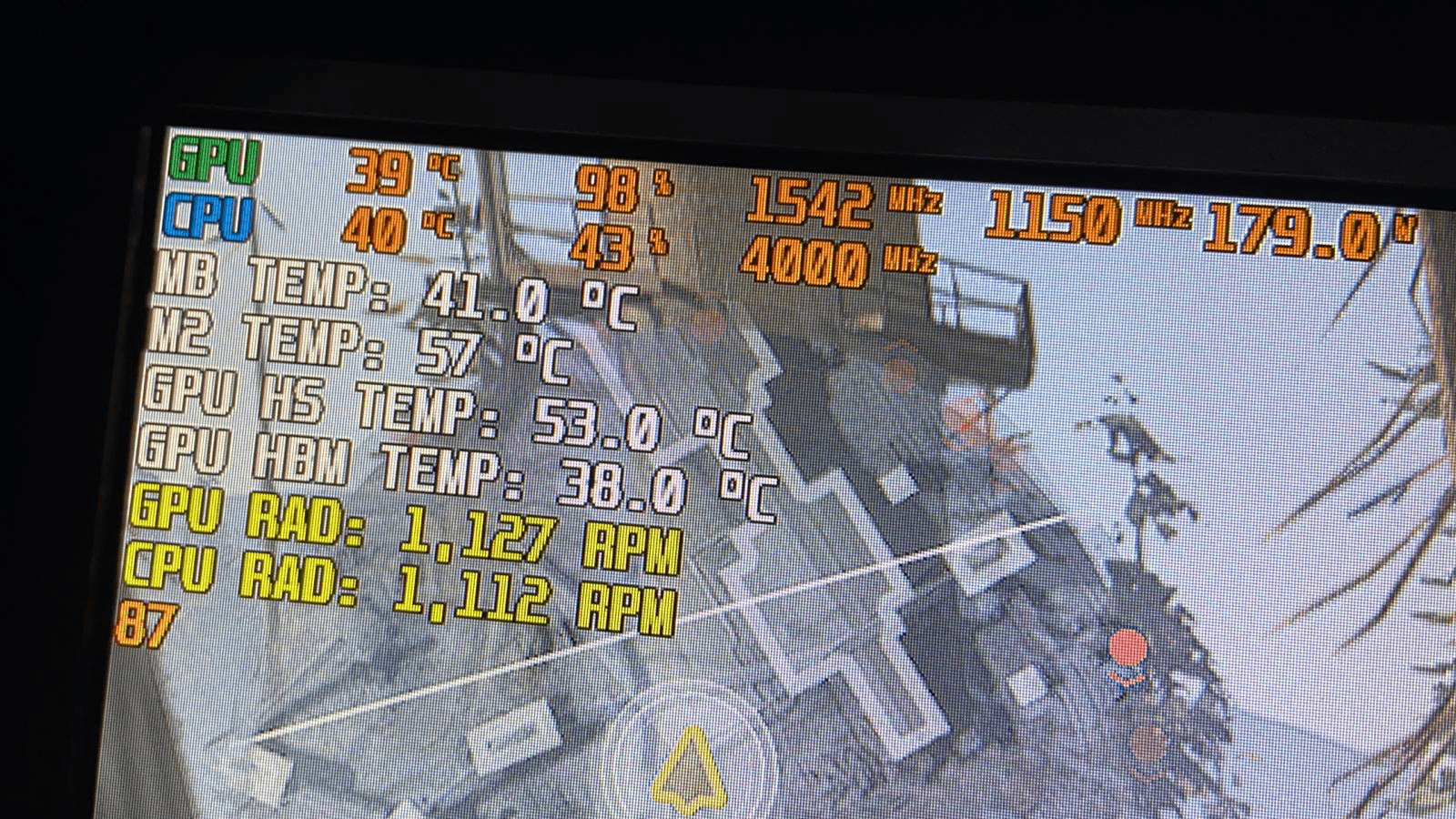

Ich bin mit meinen Temperaturen der EKWB MLC sehr zufrieden. Ich habe einen 240 + 360 Radiator drin.
