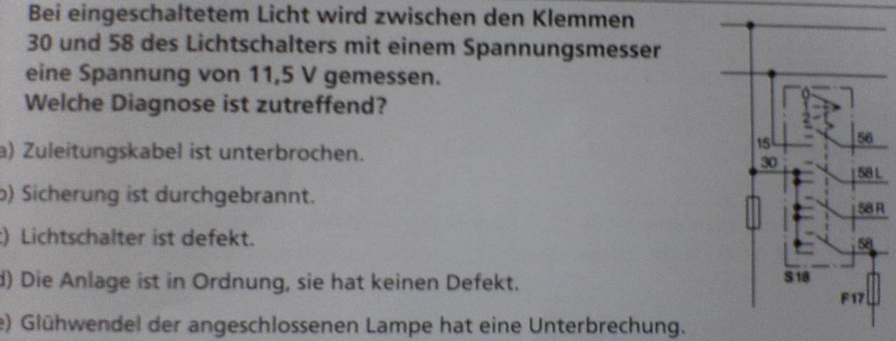

also ich habe hier mal wieder 2. Aufgaben im Anhang.
Sind beides die gleichen Aufgaben, nur leider habe ich mal wieder 2. unterschiedliche Lösungen.
Nur wenn ich mir die Aufgabe anschaue bekomme ich 2. Lösungen, aber es ist ja immer nur eine möglich.
Weil wenn ich das Licht anschalte und es leuchtet nicht, dann messe ich doch erstmal an dem Kabel was zur Lampe geht und da erhalte ich dann 11.5 Volt und daraus schließe ich das die Glühwendel der Lampe durchgebrannt ist.
Aber wenn ich an dem Kabel messe, dann habe ich doch gleichzeitig die 11.5 Volt an der Klemme 58 des Schalters oder etwa nicht?
Und wenn der Schalter defekt wäre, hätte ich doch auch keine 11.5V an Klemme 58 des Schalters weil entweder schließt er nicht also 0V oder er öffnet nicht der Schalter. So und wenn er nicht öffnet leuchtet ja trotzdem das Licht.
Als Lösung habe ich bei der mit dem Schaltbild nummer c) also Schalter defekt und bei der anderen Aufgabe nummer e). das geht aber nicht. Das ist mir klar.
Was sagt Ihr dazu?

Also die Frage hat sich erledigt aber schon etwas länger.
Ich hatte die glaube ich nicht richtig verstanden gehabt oder die haben sich ganz einfach nur etwas ungenau ausgedrückt.
Mit den 11.5V ist der Spannungsabfall gemeint der über den Schalter entsteht.
Also ist der Schalter defekt.
